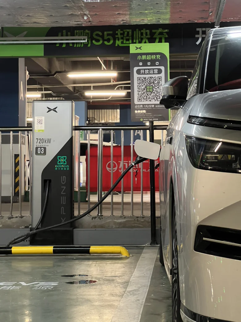

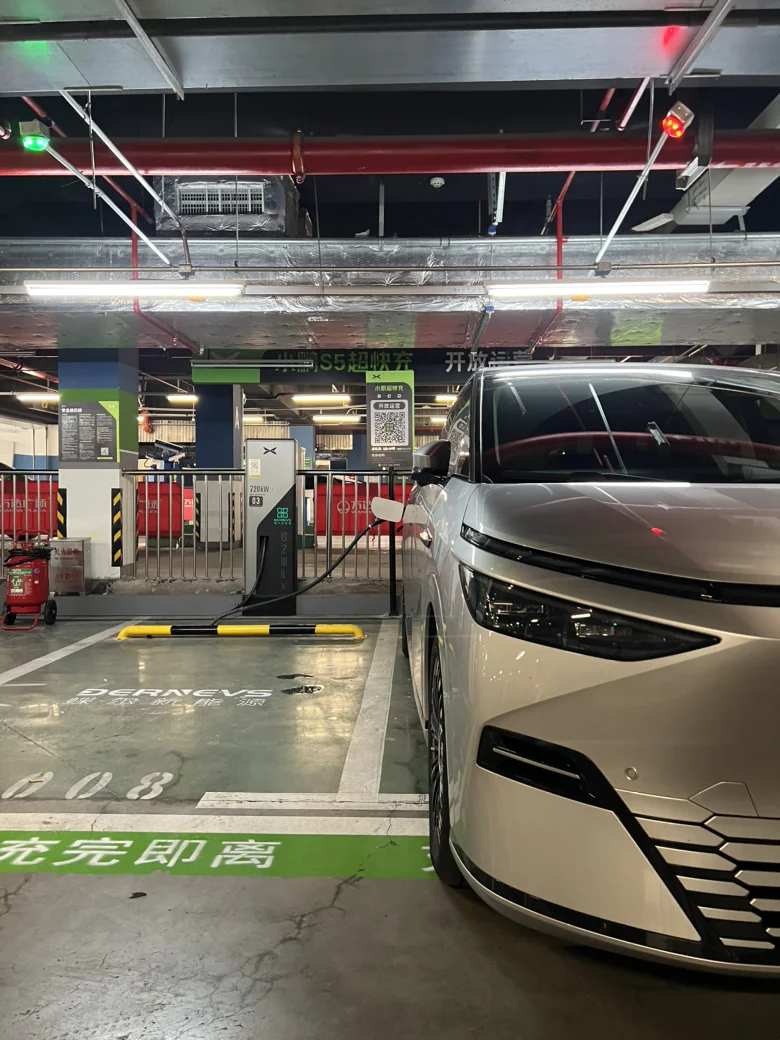

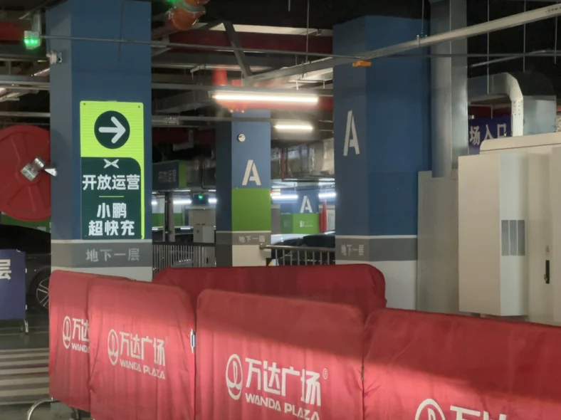

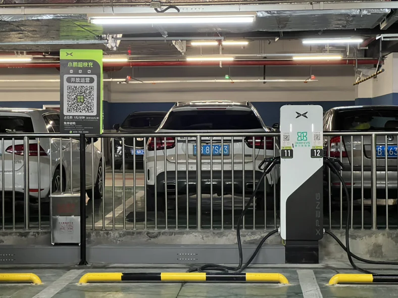

⛽️作为无锡第一个S5充电站,这个小鹏S5超快充站整体的运营也很不错,因为是工作日去的,整体没什么人,环境不错,下地库左转就到了。好找也很方便,消费吃饭等等上面万达还是可以的。
@充电小助手
安全,环境也相当到位,非常好找。工作日人也不多,充电很方便的。
5C的话,20%开始充满也根本还没到停车计费的时间,甚至上去吃饭的时间都来不及。下面停车场也够大,没有看到有充电车位被占的情况。

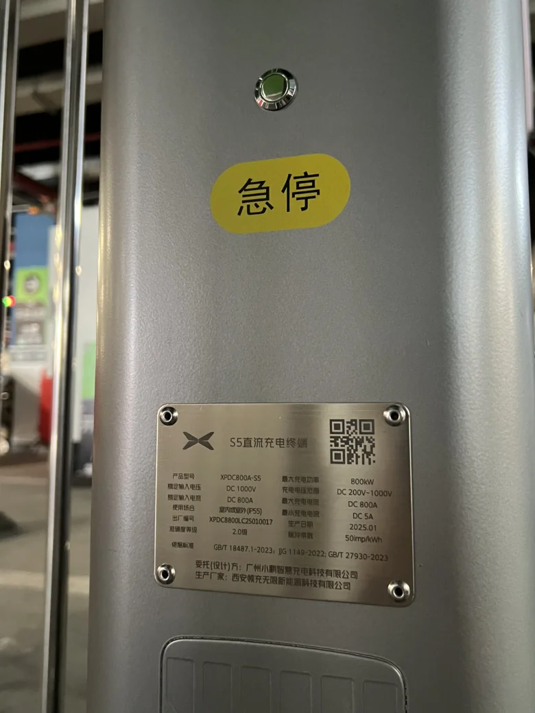

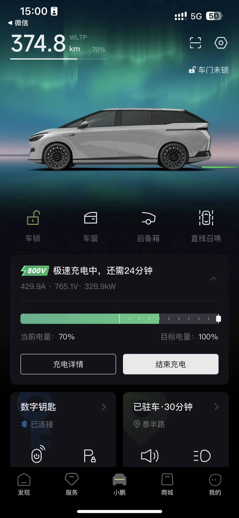

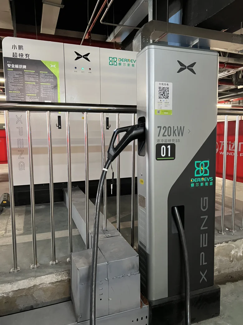

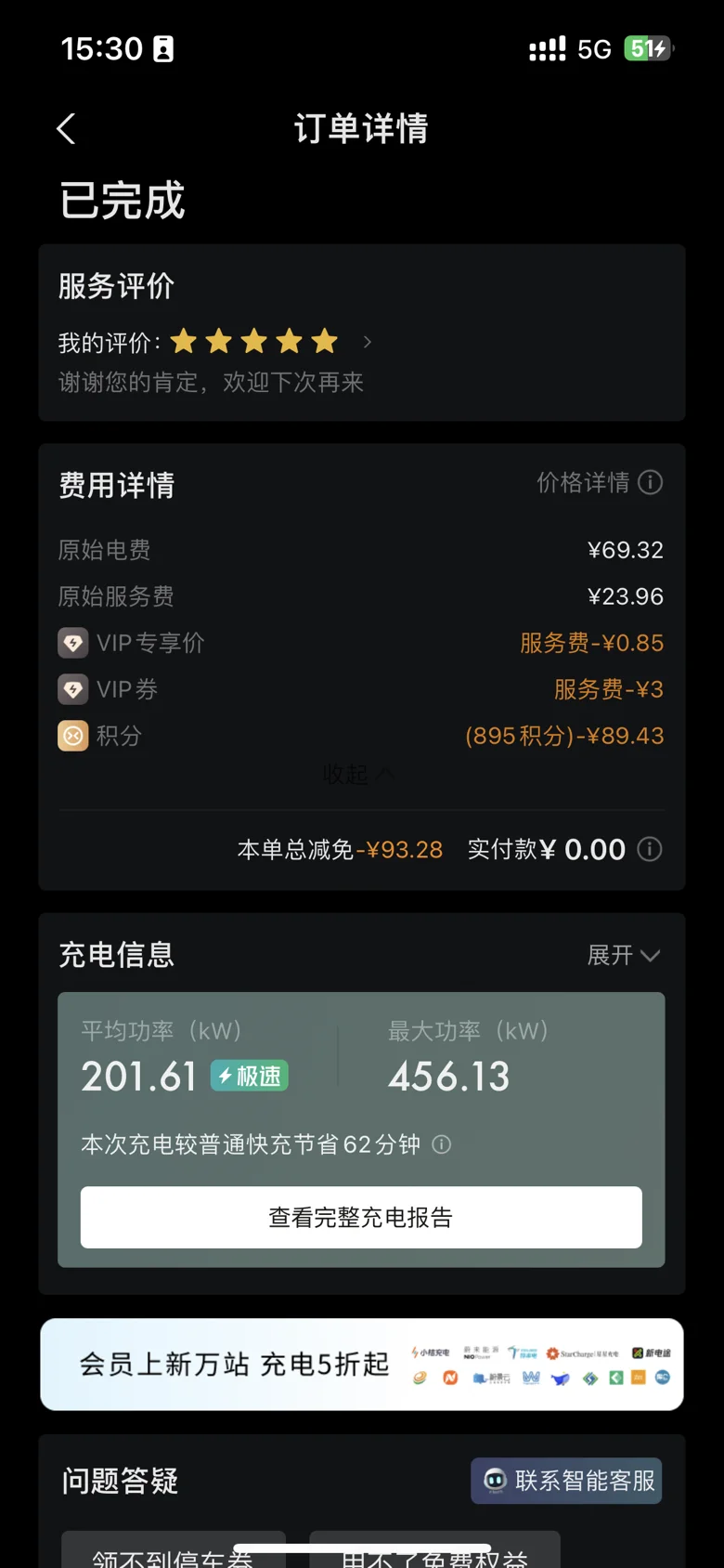

🔋这次充电是在小鹏的S5,满电开了460km左右90%高速里程,还剩21%的电,大概WLTP还有120左右。无锡只有一个S5的充电站(无锡高新万达广场站蝶尔站),于是在720KW液冷充电桩上充电,是我提车的第四次快充。之前在国网100KW,300KW,小鹏180KW也都充过电。

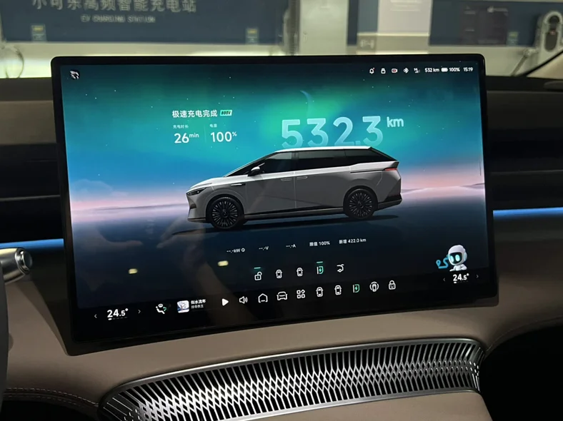

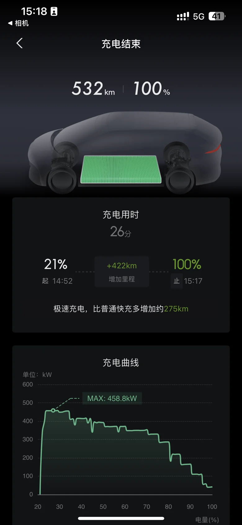

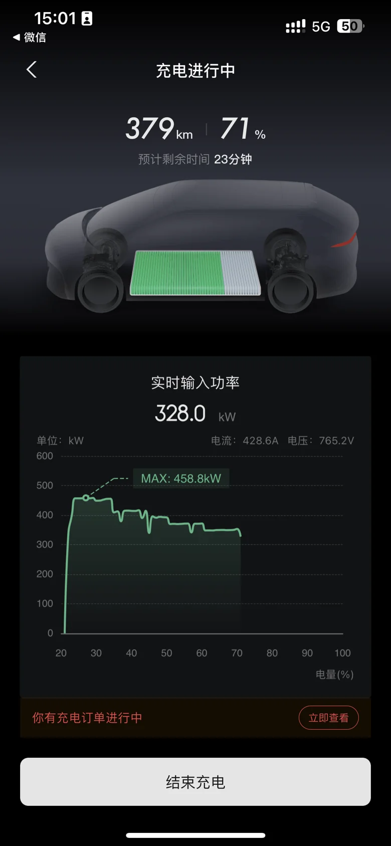

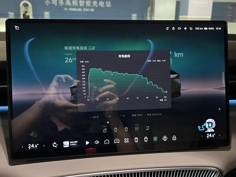

🪫这次从SOC 21%到100%共花了26min,刚开始插上枪旁边其余720KW的桩上没有其他车,能跑到450KW出头,维持时间不久,有一辆五菱电车也来720KW上充,个人感觉是它导致50%的时候就差不多跌倒了400KW以下,接下来就一直到350,300多KW。最后85%电量时,降到200KW以内。,最后90%时,逐渐到100KW以内。

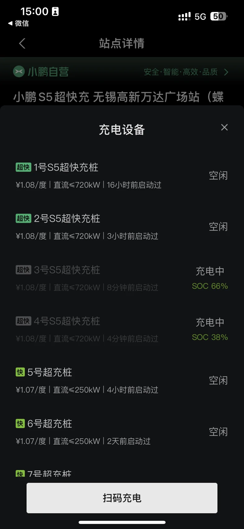

💡整体还是很快的,官方10-80%时间是11.7min,总体虽然没到官方值,但考虑旁边有车一起充的因素,这个速度还算满意。价格是1.08元/度,免停车费。当然充的快,也到不了计费的时间。
旁边也还有一排4个普通直流充电桩,非常方便,价格更低一点点。
