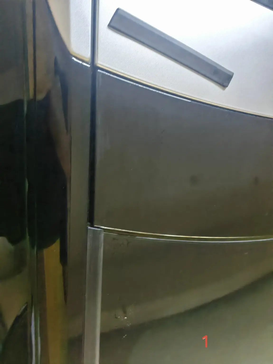

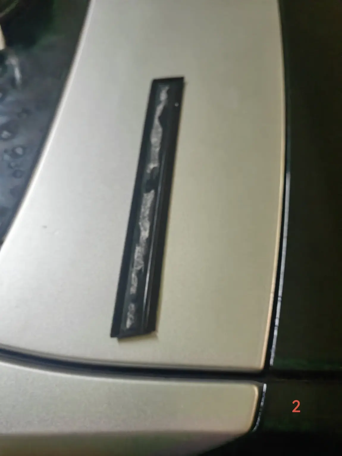

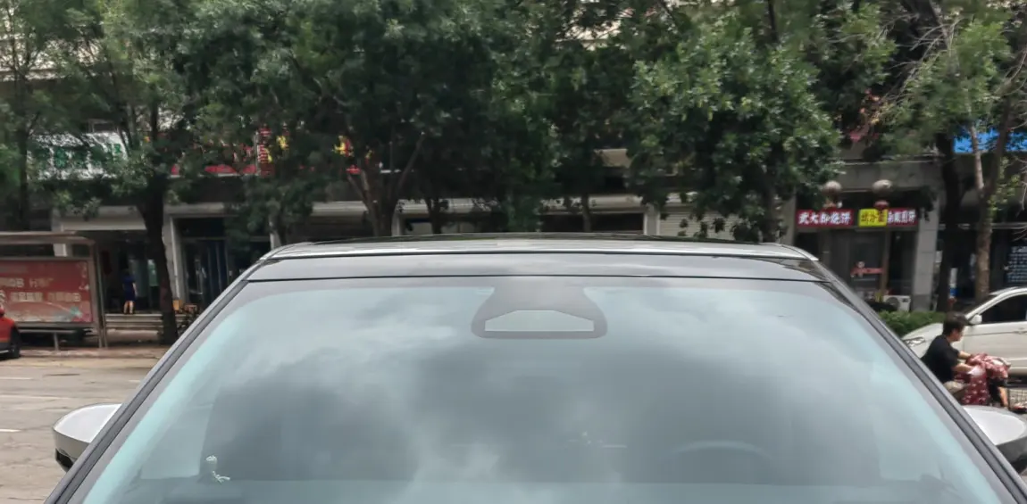

第一个问题,前挡两侧密封条,玻璃上的长,上面还有两个短的,如图1图2,我的已经揭下来了,我觉得不美观,因人而异,大家也可以对比一下。短的这个,就是一个橡胶片,带背胶,我觉得粘上没什么大作用。

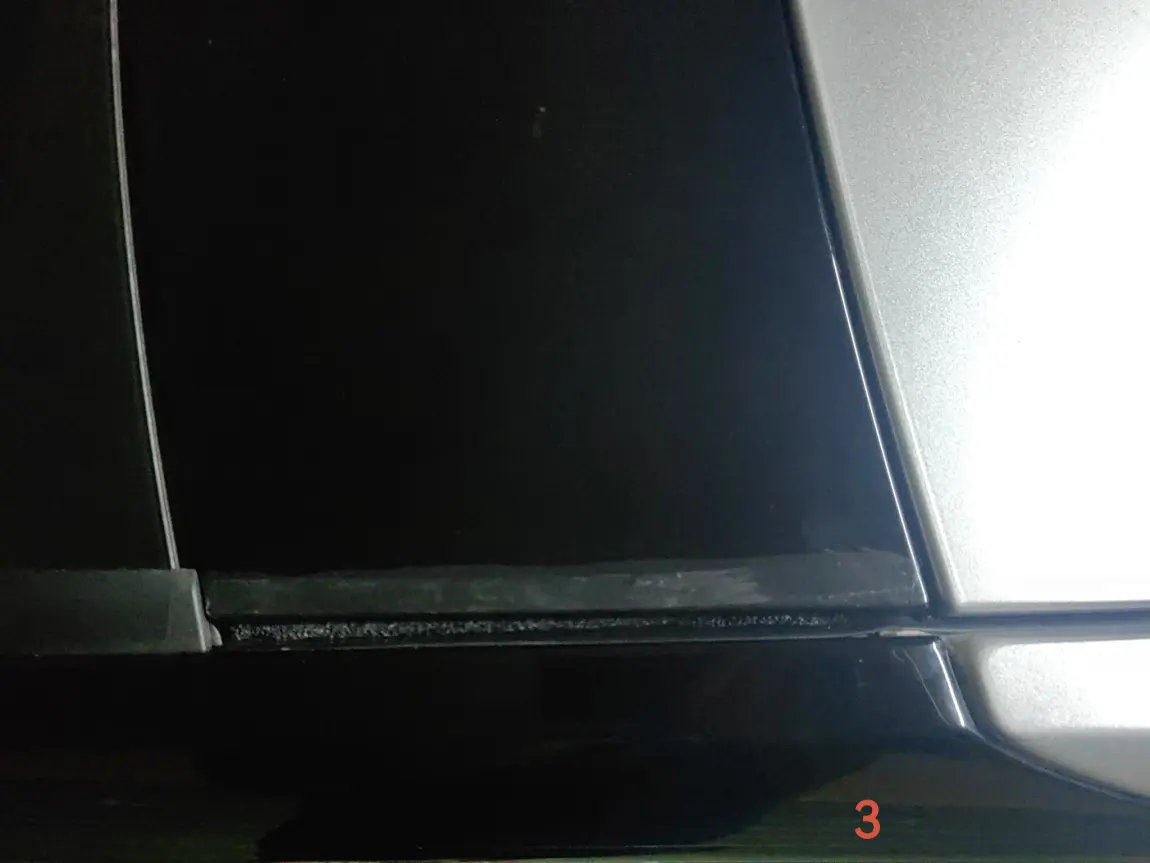

图3是揭下来之后,会有胶痕,这个胶痕去不掉,但是室外看也不明显,倒数第三张图7是在室外拍的,胶痕不明显。
可以不管,但是如果想去除,只能打磨喷漆抛光,不贵,也没啥大的损伤,我自己是选择了喷漆抛光。所以,如果不想加的,去升级的时候可以要求不贴这个短的。

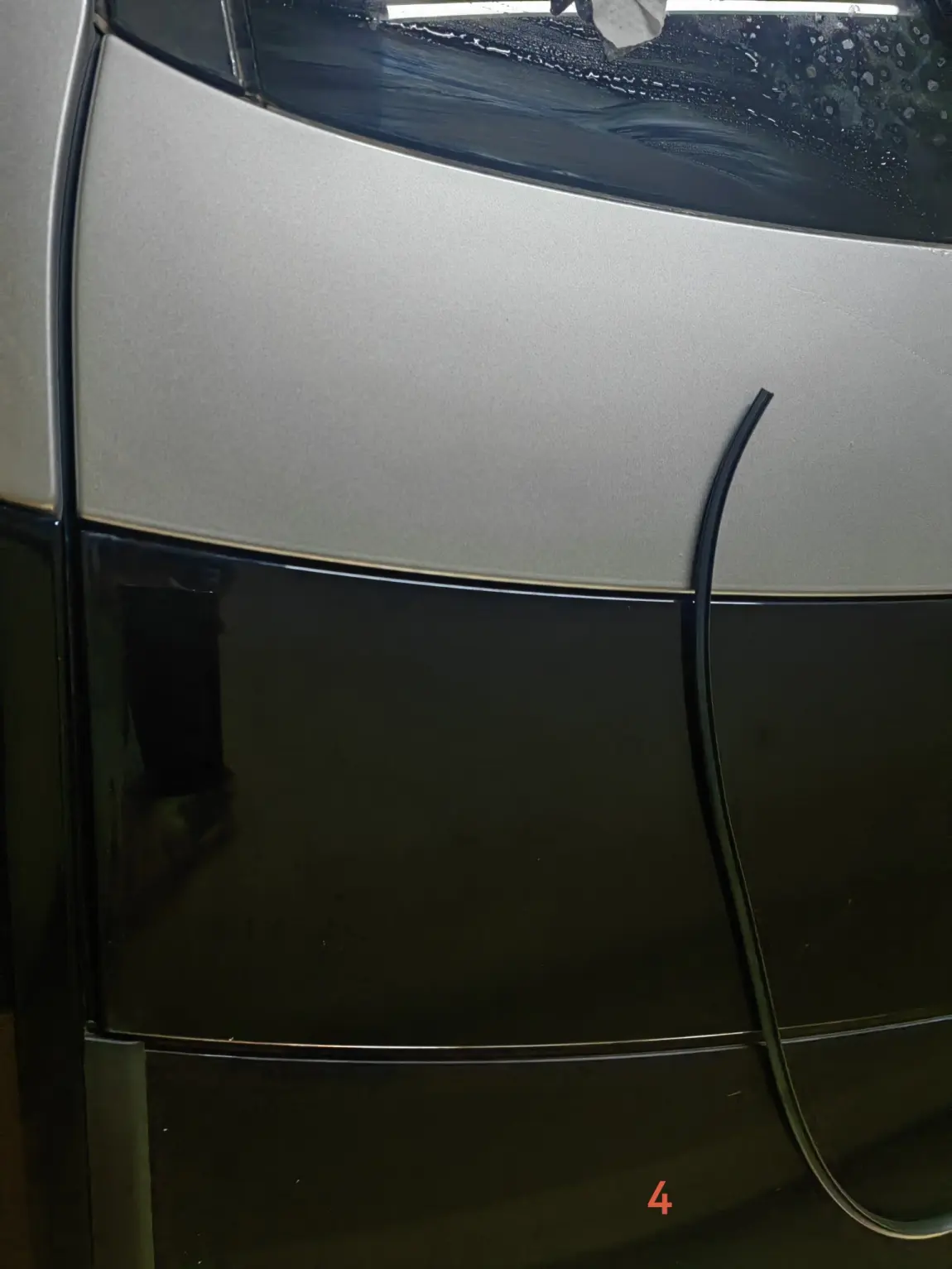

然后,第二个问题,揭下来之后两侧的沟,我用T型橡胶条弥补,如图4。

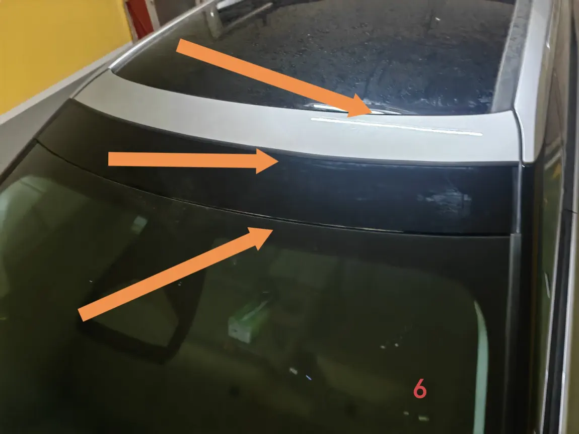

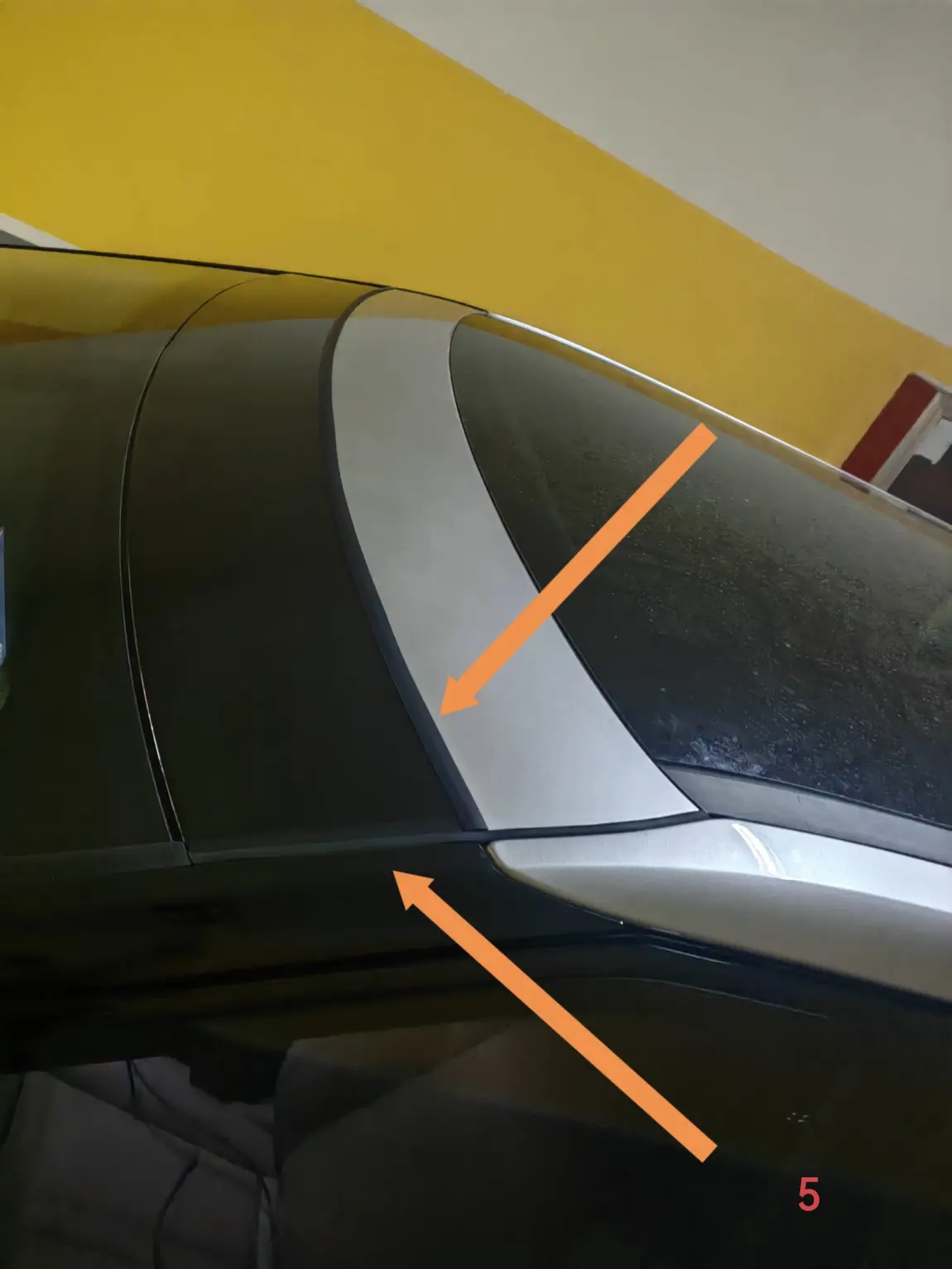

第三个问题,图6,三天沟中间的那条,静谧性升级是填充泡沫海绵,我看网上有极个别x9漏雨,应该就是这个沟的原因,所以我自己加了一条带3m胶的T型条,图5是贴好以后的效果。防患于未然,当然不贴应该也没问题,一个深沟,我自己是想贴上。
