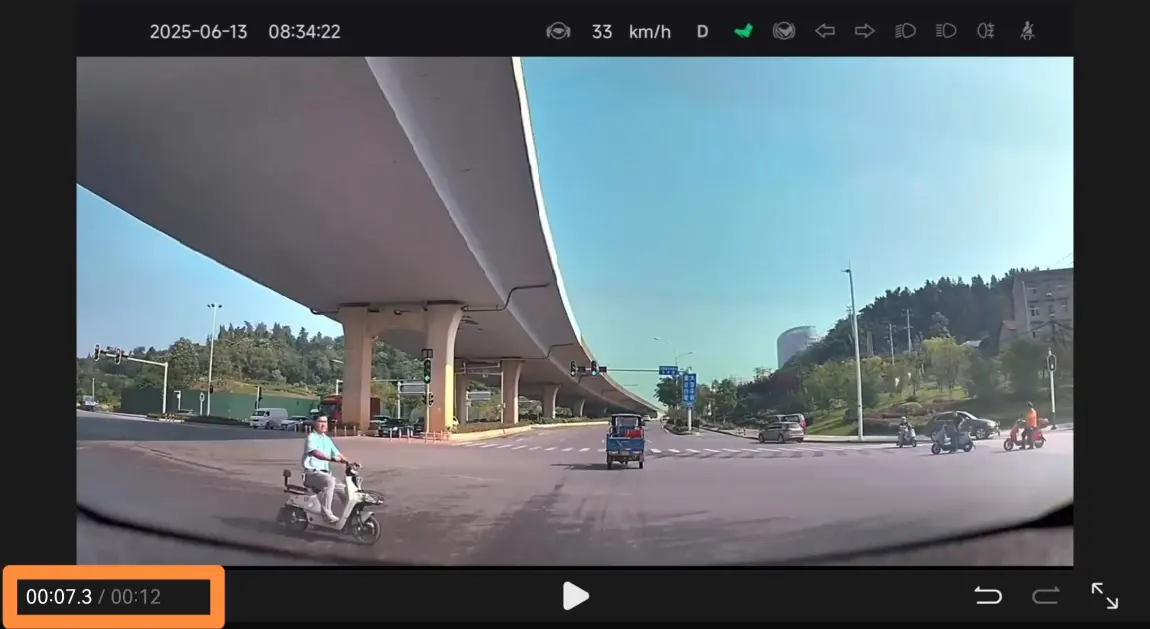

第一张图驾驶员绿灯情况下驶出停止线,在加速到时速33公里时左前方有两轮电动车驶来(视频时间为7.3秒);

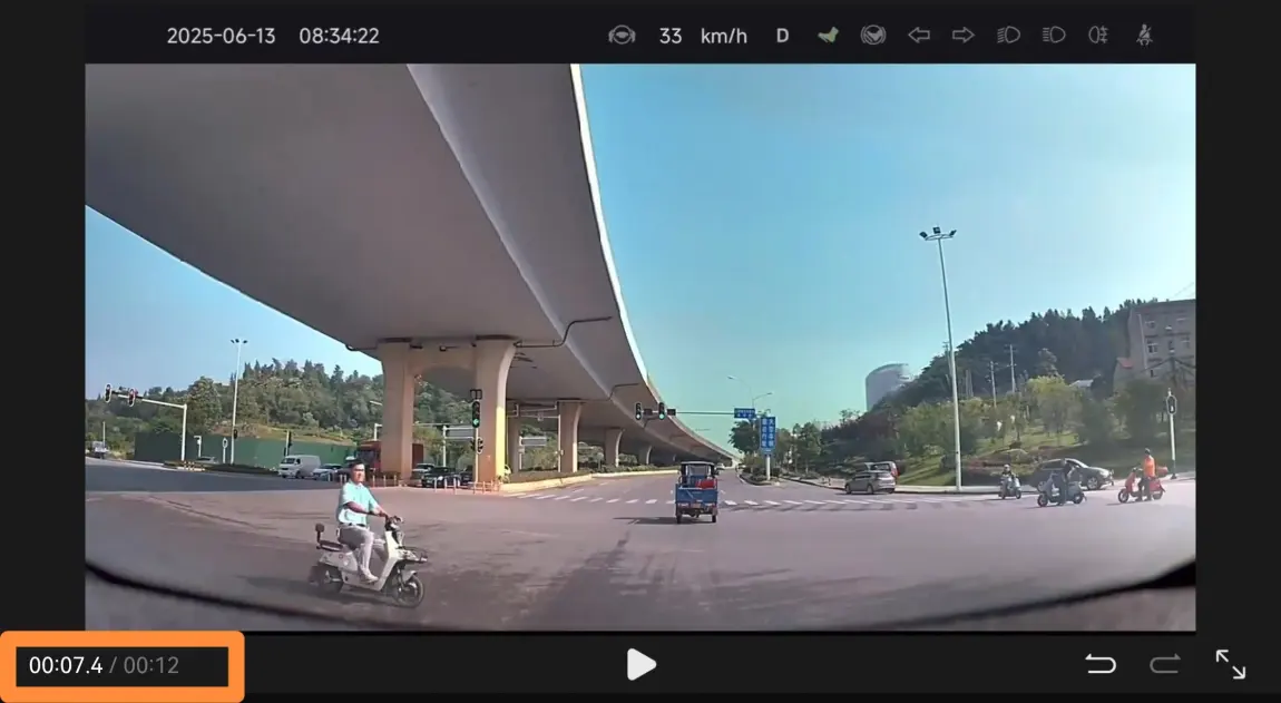

第二张图驾驶员停止加速(视频时间为7.4秒,初步判断驾驶员反应时间约0.1秒);

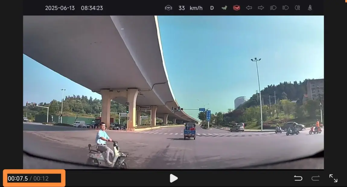

第三张图驾驶员开始刹车或车辆AEB触发开始自行制动(下文会分析),此时视频时间为7.5秒(车辆时速在这一刻还是33公里);

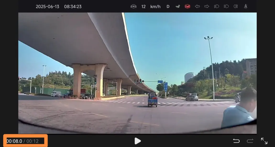

第四张图车辆撞击电动车(视频时间8.0秒),车辆时速降到12公里;

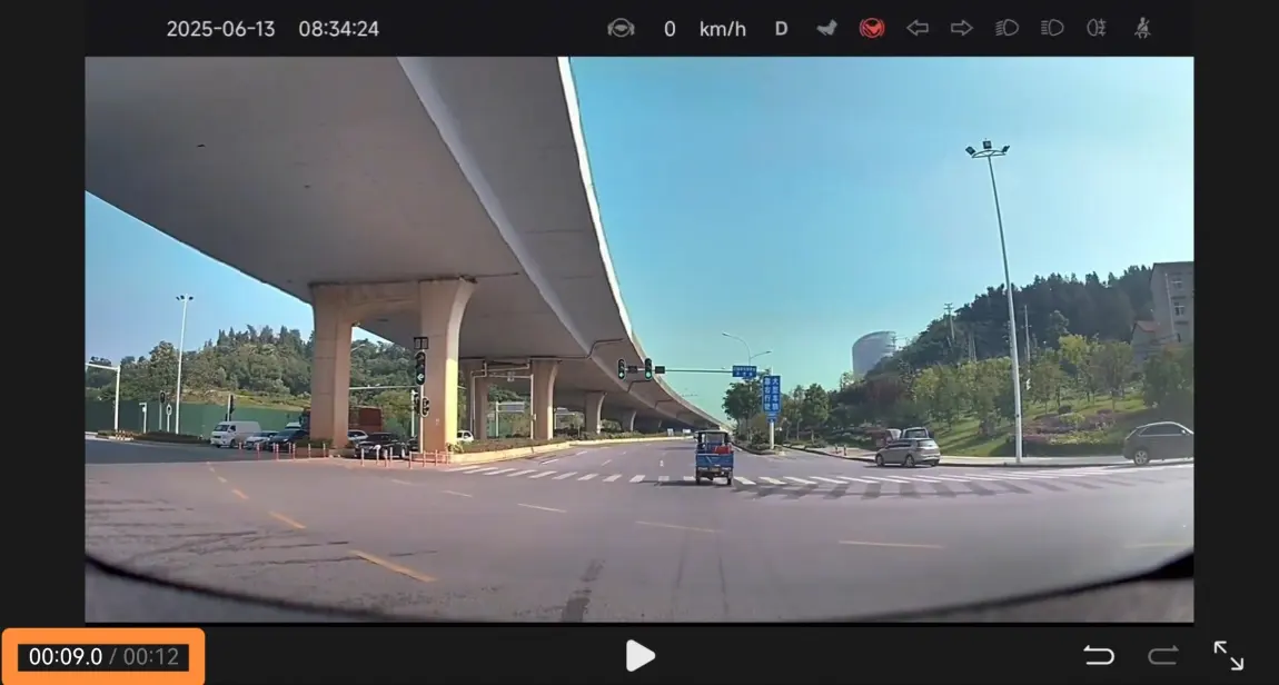

第五张图车辆时速降到0(视频时间9.0秒)。

- 7.3秒:驾驶员加速期间(视频截图中绿色加速标志亮起)发现两轮电动车,车辆时速33km/h(≈9.17m/s);
- 7.4秒:驾驶员停止加速(反应时间≈0.1秒,符合人类平均反应时间范围);
- 7.5秒:视频截图红色制动标志亮起,时速仍为33km/h(若为AEB触发,系统会瞬间施加最大制动力,时速应立即下降,而非保持33km/h;此现象更符合“驾驶员刚踩刹车,制动力尚未完全建立”的物理过程);
- 8.0秒:时速降至12km/h(0.5秒内减速21km/h,减速度≈11.68m/s²)。虽减速度略超普通驾驶员刹车力度,但需结合 “场景受限→系统未介入” 的前提:
- 普通车辆紧急制动(ABS介入)可达到8~10m/s²的减速度,本案中11.68m/s²的减速度更可能是 驾驶员全力踩刹车+ABS极限工作 的结果(而非AEB主动控制,因AEB需系统先探测到风险,而本场景已限制探测)。
