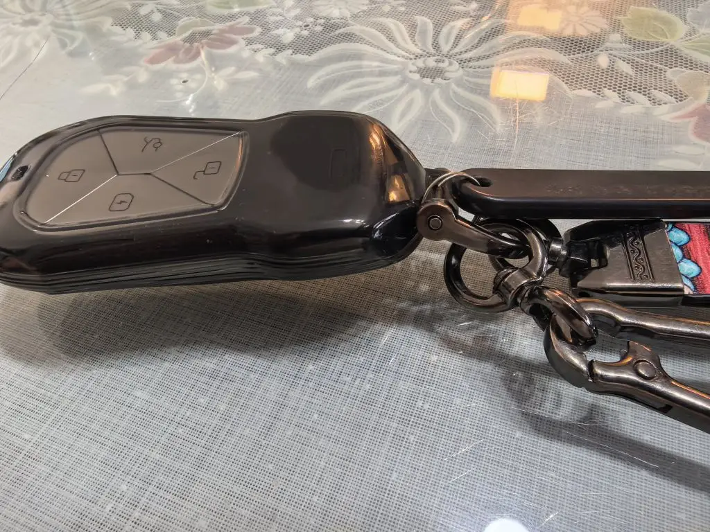

前段时间,升级纯血鸿蒙之后,小鹏app实在难用,无奈之下就改用了几天实体钥匙,结果不出意外地是提醒警告电量不足!
4块钱的塑料壳加6块的号码牌钥匙扣

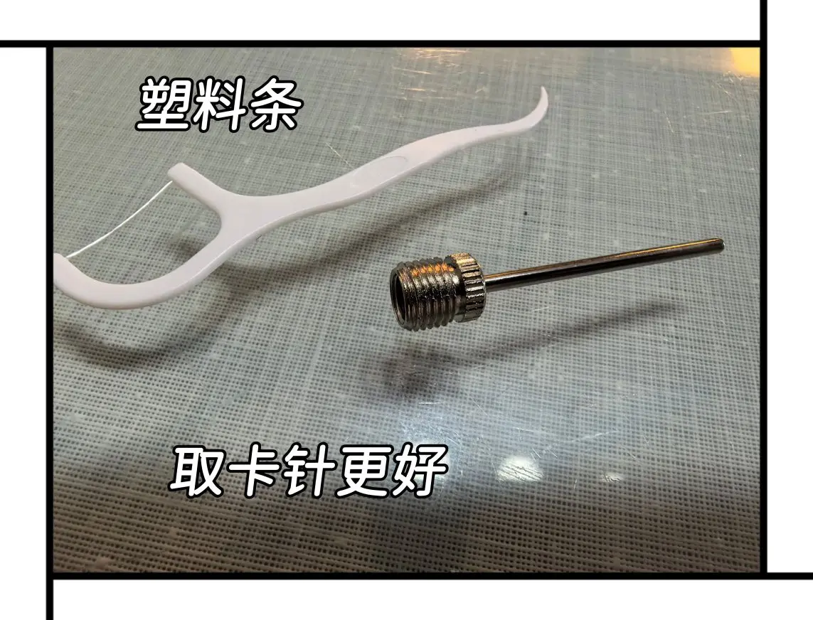

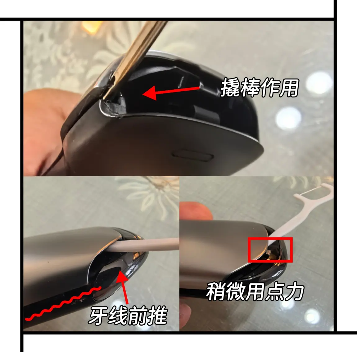

用到的工具就是很正常的牙线和篮球气嘴(撬棒用途)

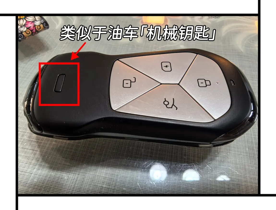

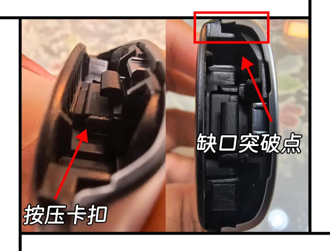

观察钥匙,发现底部有个按压口,类似于燃油车的备用机械钥匙开启

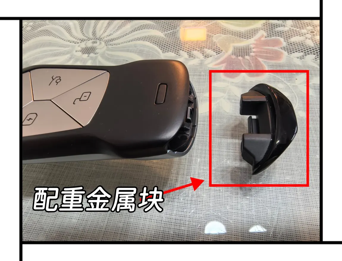

一手按压,一手拉钥匙底部。很轻松就可以分离开。不得不说,这个钥匙沉甸甸的关键就在于这底部的金属配重块。

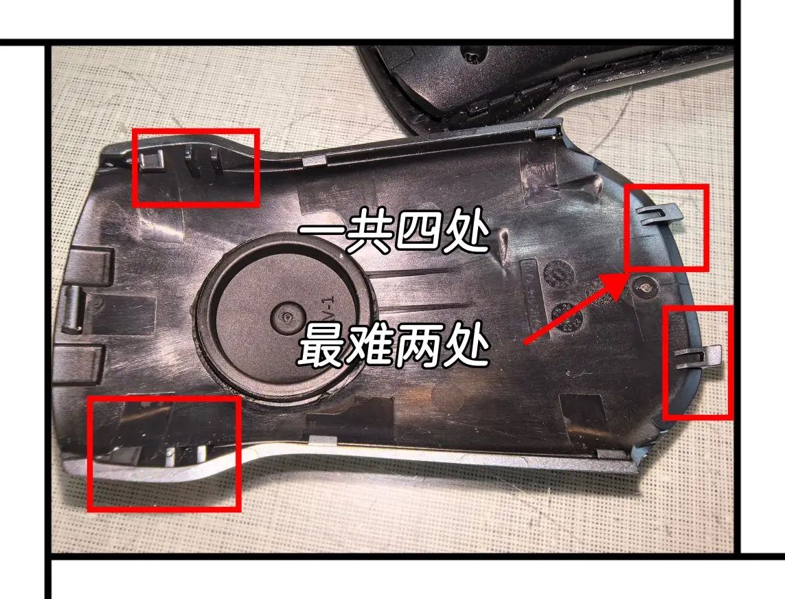

仔细观察一下钥匙的底部构造,很常规的卡扣造型。
正常的操作,撬开缝隙后,塞入塑料条扩大缝隙
除了要是顶部两个卡扣比较难一些,其他的地方都比较简单。拆开之后,想了一下,正确的操作应该是把两侧全部撬开,然后向下推。幸好顶端卡扣没有硬拉破坏!
两侧撬起,向下推拉

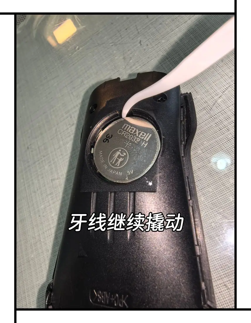

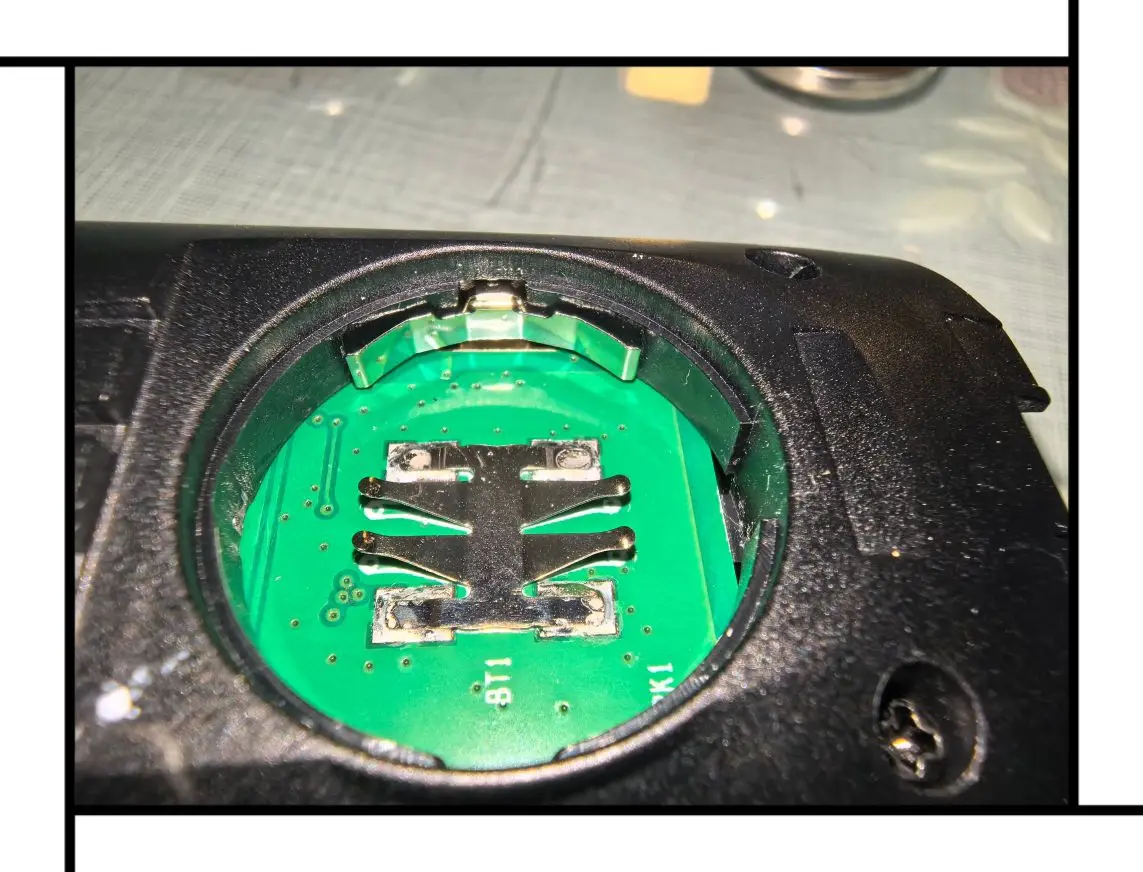

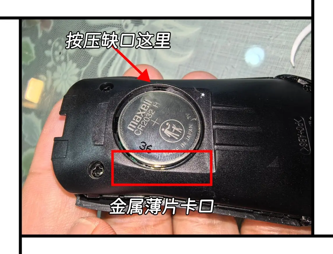

正面就是很简单的电池了,不动脑袋继续用牙线翘!
当然上面这个方式是错误的,这里设计直接按压缺口处,电池就可以弹出!

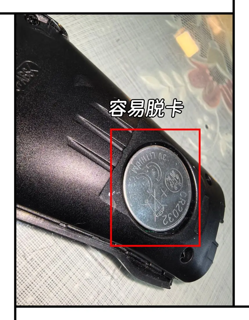

弹出后,就是这个样子

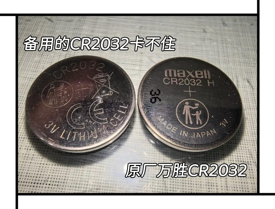

准备的备用电池质量可能不好,安装后稍微动弹之后就会松动弹出!建议考虑直接买万胜的同款算了。这东西也不贵,两三元钱一个。
