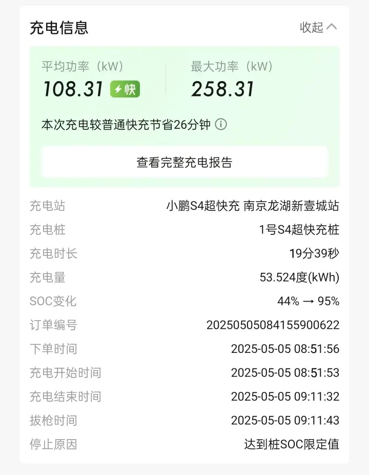

匆匆洗漱结束,早饭都没吃😓😓,开上我的G9,先去把它的能量拉🈵。我选择了离家最近的小鹏自营充电站,找的S4超充枪,一上来功率就直接拉到了接近2️⃣6️⃣0️⃣千瓦,超充,名副其实👍👍👍!十几分钟直接充到了9️⃣5️⃣%,这速度真的绝了👋👋👋!

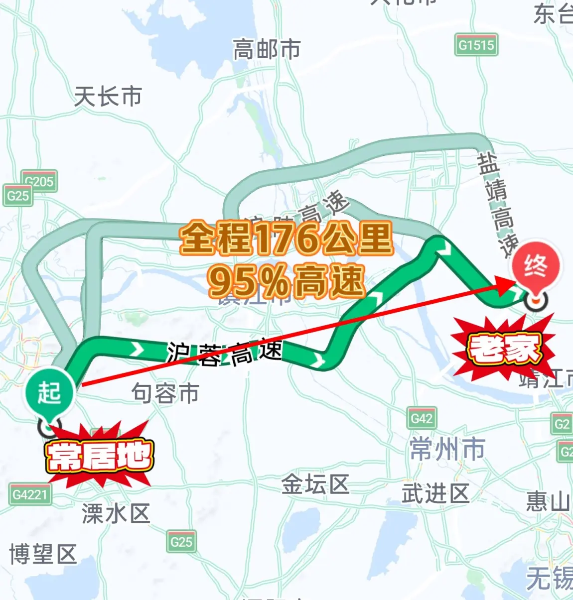

沿途的路上,一直在担心,首先不知道问题复不复杂,其次想着早点到家,毕竟高速有将近1️⃣8️⃣0️⃣公里,来回得3️⃣6️⃣0️⃣公里,路上堵车的话担心电量不够👿👿👿,早点修好,就可以用随车充充一下,这样也许来回就没什么压力了。

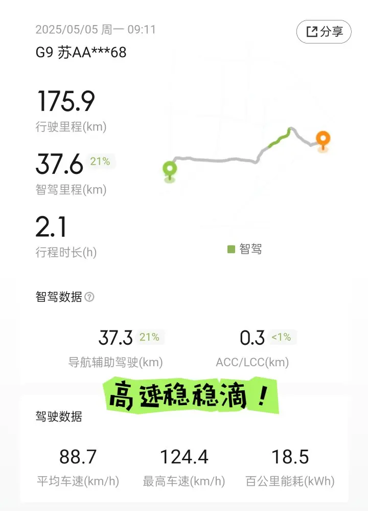

回家的路程比较顺利✌️✌️✌️,2️⃣小时6️⃣分钟,比平时慢悠悠的开提前了2️⃣0️⃣分钟🤙🤙🤙。这里提一下,我的24款G9高速是真的稳,别看是SUV,变道操控堪比豪华轿车!

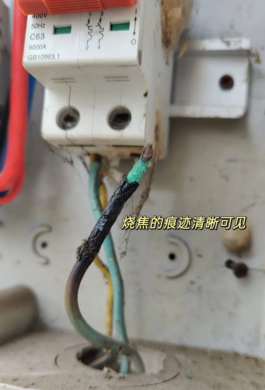

一到家我就直奔入户线总开关,电表箱外面看着没什么问题😇😇😇,打开电表箱,入户空开的表面也看不出任何情况😇😇😇。断掉入户空开,我弯下腰拿尖嘴钳摇晃两根入户线,其中一根还没等到使劲就自己掉下来了😱😱😱,表面有一股烧焦的痕迹👽👽👽,同时电线的表层也已经硬化,问题90%就出在这里!这种情况导致了家里的电虚接,时而有电,时而没电。
接着我又到楼上把家里的总控制盒里面的所有空开的线全部拧紧一遍,确保万无一失,这下家里的电终于不跳了🎉🎉🎉。

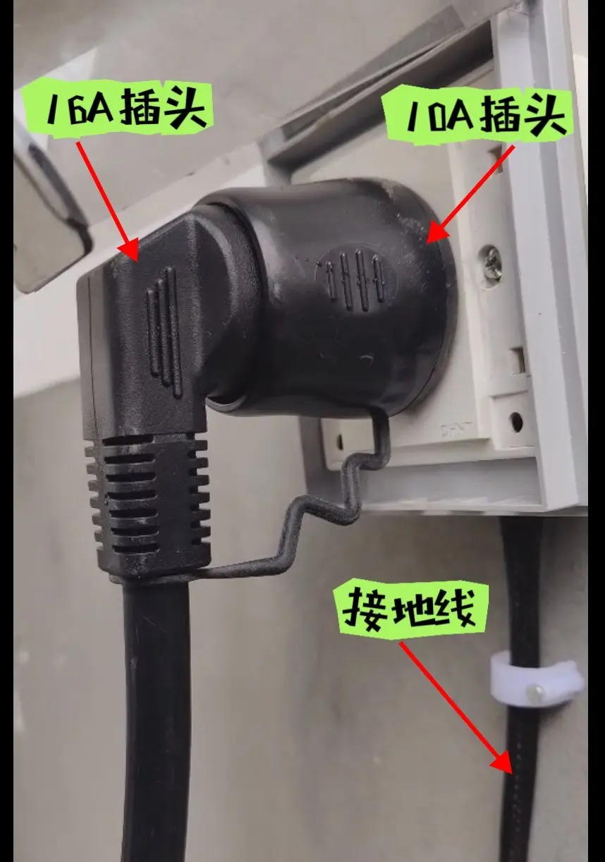

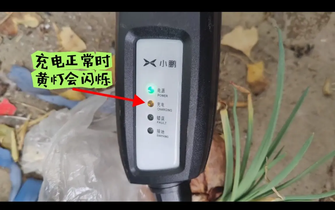

修好后,我连忙把车倒进院子内,插上我的随车充开始给车继续补能,3kW的随车充,白天使用的时候功率能达到2.6kW,充上几个小时应急下很不错👍👍👍。

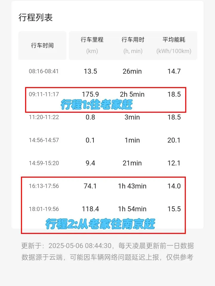

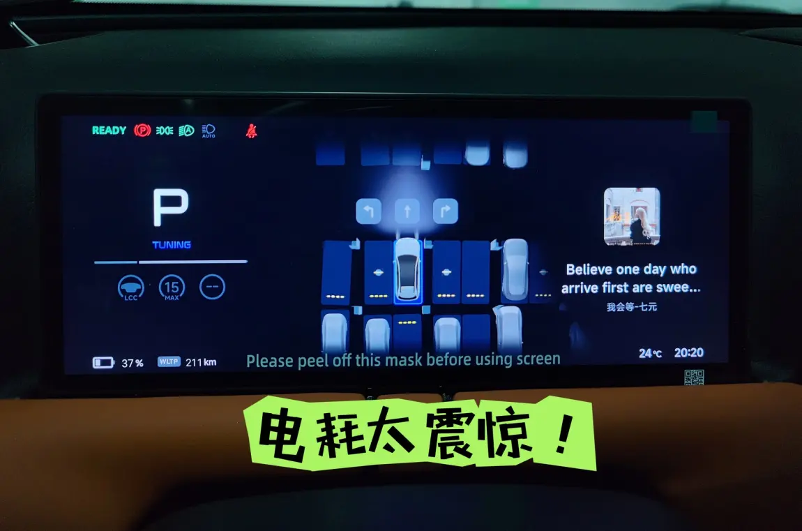

时间来到了下午4️⃣点多,我得往回赶了🚗🚗🚗,一路上还特别的堵车,走走停停,一直提心吊胆的,担心电量不够😔😔😔。而当我到达南京的时候,我惊讶的发现我的G9竟然还有3️⃣7️⃣%的电😱😱😱,看了下里程表上的WLTP续航,回程高速竟然是1️⃣比1️⃣的开,🤩🤩🤩,哇塞,这电耗真的是遥遥领先了!现在再回头翻看数据,其实这都是里程焦虑在作怪,小鹏G9的电耗根本不需要补能,完全凭实力护送我来回老家啊💪💪💪。
算下这次总行程,3️⃣8️⃣0️⃣公里,花费5️⃣8️⃣度电,按照1️⃣块钱1️⃣度电来算成本的话,每公里只需要1️⃣毛5️⃣分钱👏👏👏。一杯哈根达斯的价格,助我来回一趟老家,太便宜了👍👍👍!
