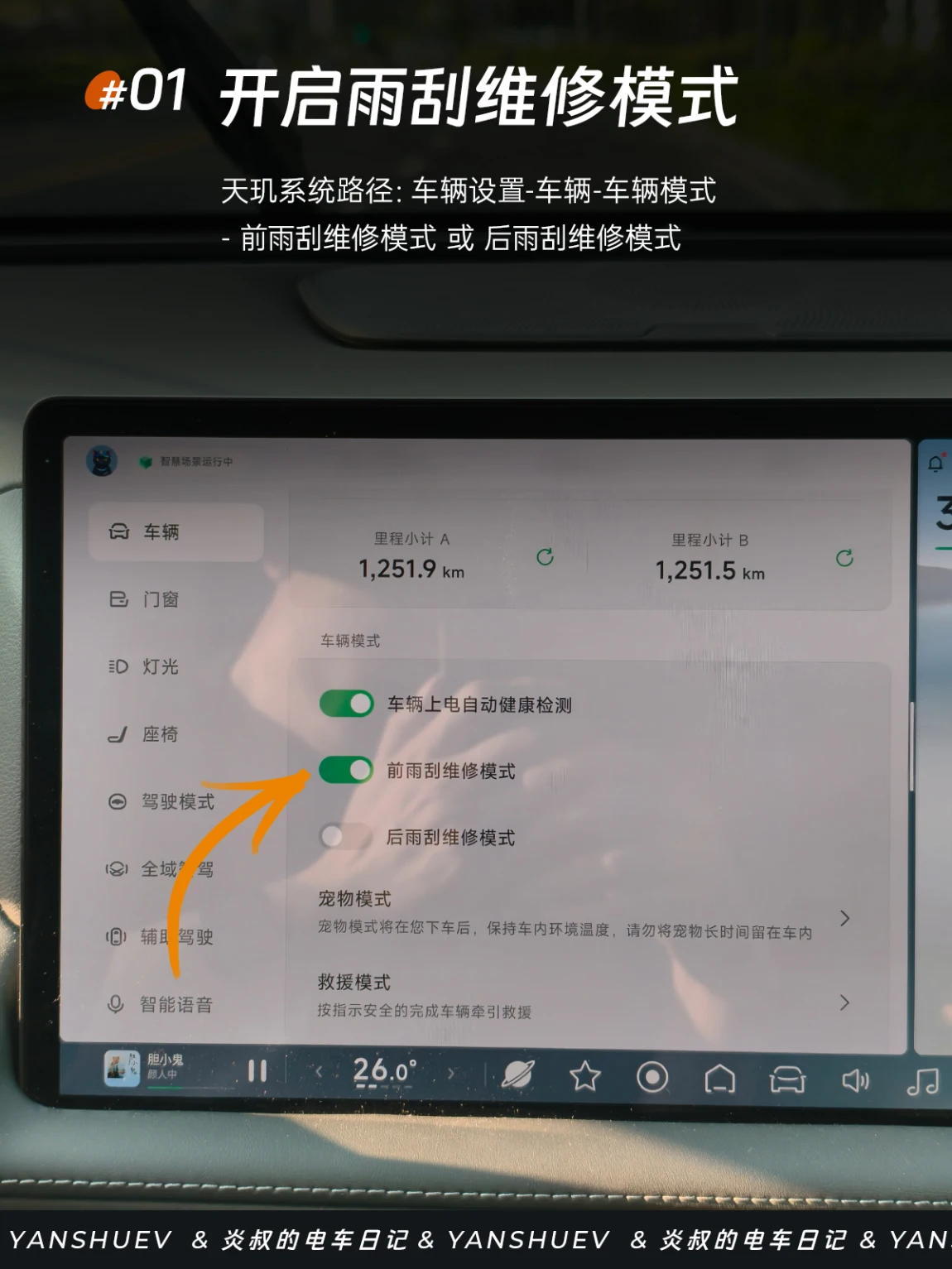

01 开启雨刮维修模式
天玑系统路径:车辆设置-车辆-车辆模式
- 前雨刮维修模式 或 后雨刮维修模式
