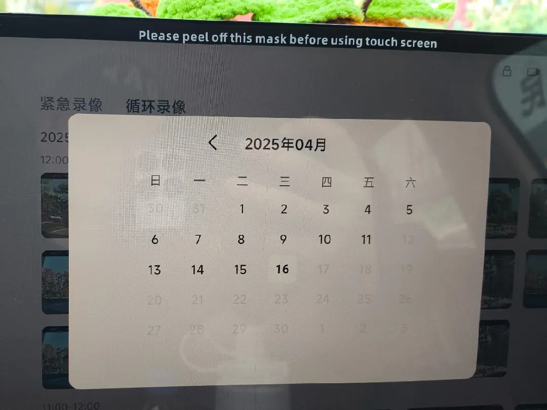

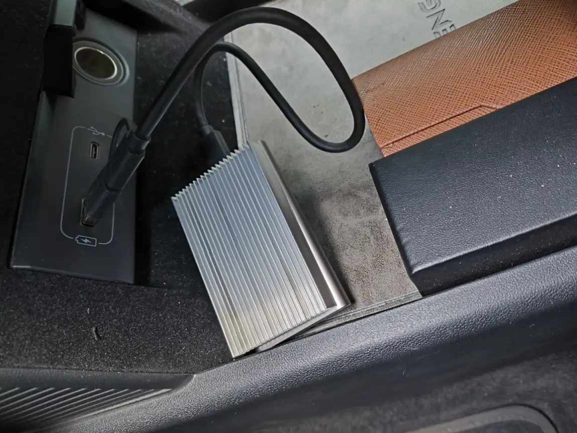

去年一直使用小鹏赠送的64g硬盘,录像功能升级到(主视图+环视图)后,发现内存完全不够用,使用几天记录就被覆盖。随之萌生了升级固态硬盘的想法。

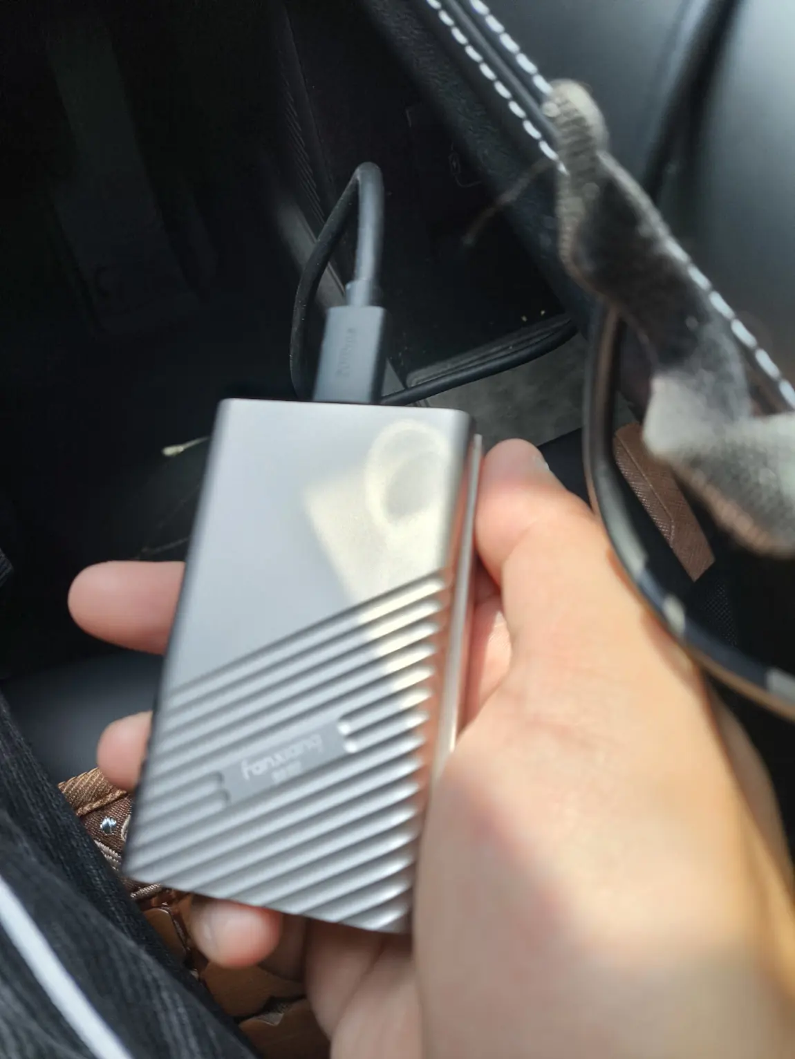

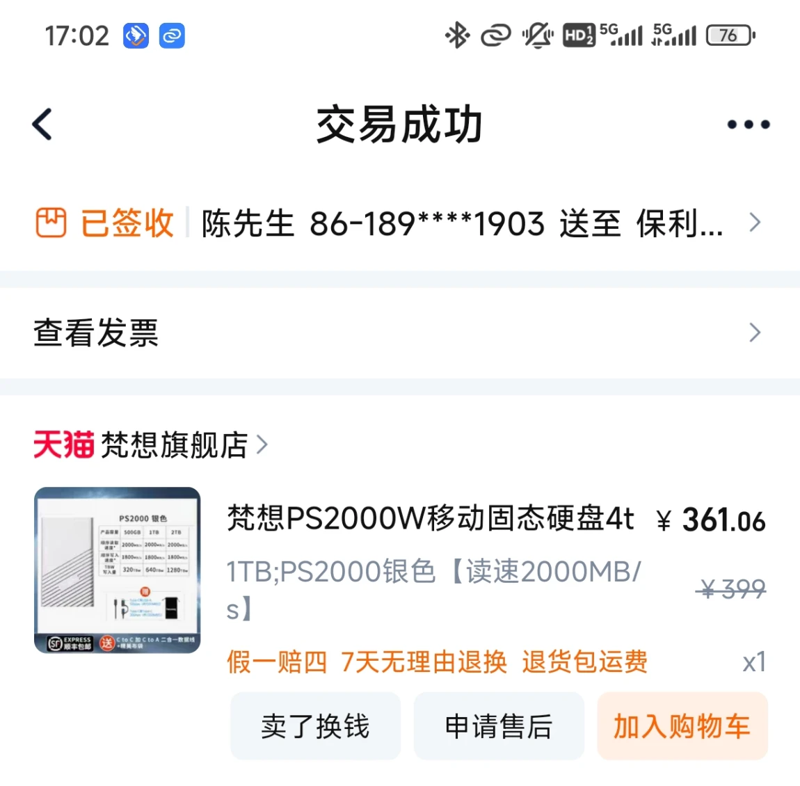

选硬盘阶段,有2个方式,一种是自己买硬盘条和硬盘盒组装,另1种是买成品。从实际操作上,买成品是最简单,我买的1tb容量,实际使用有930g空间。
收到硬盘要先格式化,将格式调整为FAT32格式才能使用。

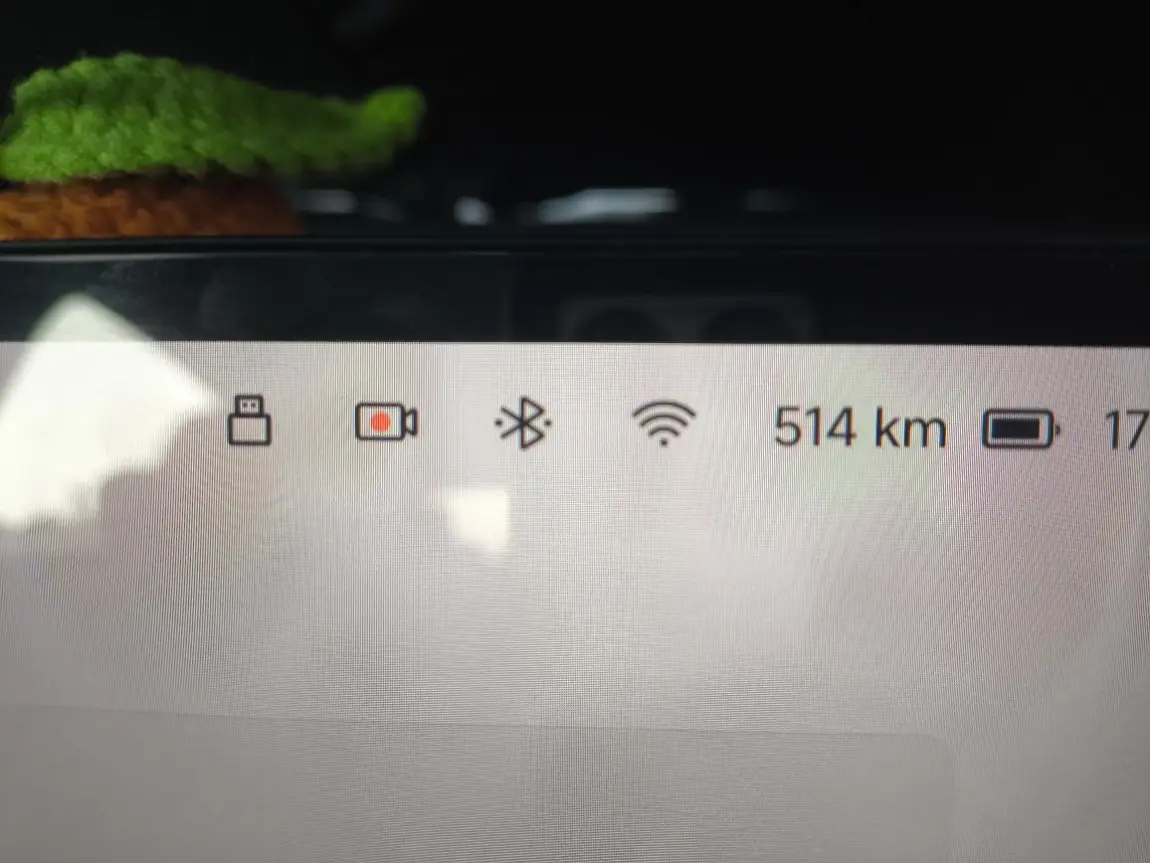

安装时将数据线插入原来的内存卡接口,等待1-2分钟行车记录仪显示成功即可。
如果不成功的话,就要先锁车再开锁试下。也可以尝试下电功能。

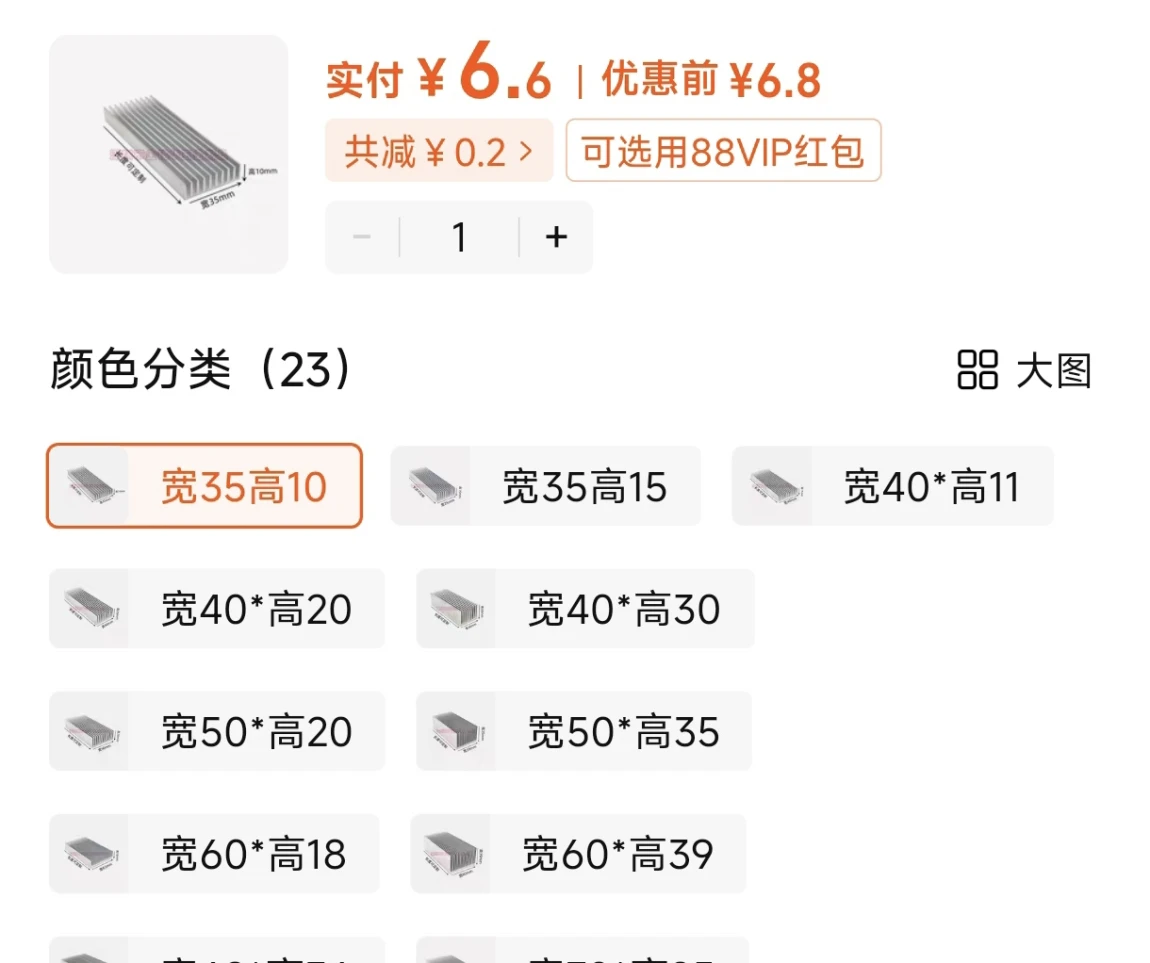

成功激活后,如果不退货,可以再加个配件。之前使用内存卡,每次摸都很烫。夏天比较热,可以再装个散热片,多多或者淘宝搜铝质散热片,尺寸根据硬盘尺寸,商品自带导热贴,导热贴粘性很高,贴的时候要对好位置。
