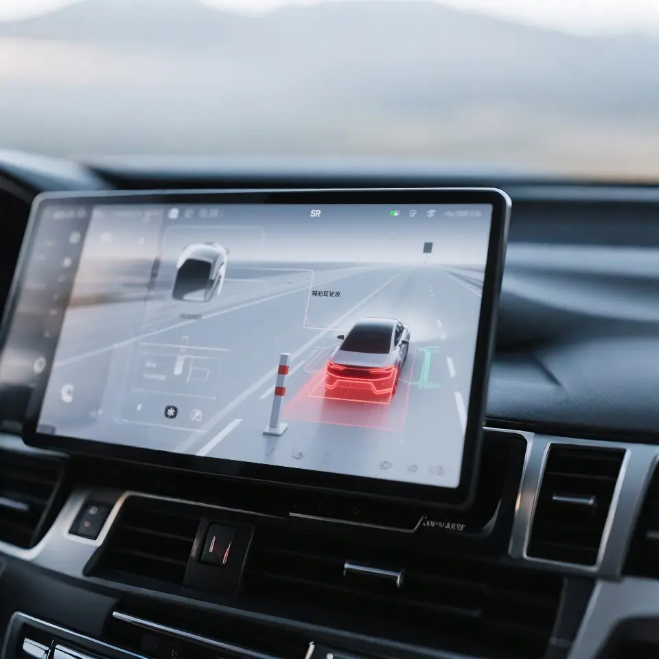

一、SR技术:给汽车开“电子眼”,实时画地图
辅助驾驶里的SR技术,简单说就是让车机屏幕用“虚拟画面”实时还原周围环境,相当于给汽车开了一双“电子眼”。
它的原理分三步:
1. 多种传感器“各司其职”:摄像头像眼睛,看清物体类型(比如是车还是行人)、颜色和车道线;雷达像耳朵,不管白天黑夜都能测出物体的距离和速度;激光雷达更厉害,能画出高精度的3D环境地图;超声波雷达则负责检测近距离的障碍物(比如停车时的墙角)。
2. 数据“拼图”:把信息凑成一张图:不同传感器的数据像零散的拼图,需要用算法把它们“对齐”(比如统一时间和位置),去掉误差(比如摄像头拍歪了,雷达测偏了),拼成一张完整的“环境地图”,标出所有物体的位置、类型和运动状态。
3. 电脑“画场景”给人看:最后用显卡(GPU)把这张“地图”变成屏幕上的3D画面,通常是俯视视角(像无人机看车)或第一视角,把真实环境简化成容易看懂的图形(比如用方块代表车,小人代表行人)。

三、障碍物高亮:用颜色“喊救命”,危险等级一眼懂
屏幕上的障碍物会根据危险程度“变色”,提醒驾驶员注意:
- 低风险(比如远处停着的车):灰色或半透明显示,默默待在角落,不打扰你。
- 中风险(比如前车开得慢):黄色框框圈起来,告诉你“注意了,前面有情况”。
- 高风险(比如突然冲出来的行人):红色填满并闪烁,配合“滴滴”报警声,相当于在屏幕上“大喊:快刹车!”
这种效果是通过“分层画画”实现的:把自车、道路、障碍物分图层处理,给危险物体单独“涂颜色”或加“发光特效”,让驾驶员一眼扫到重点。
