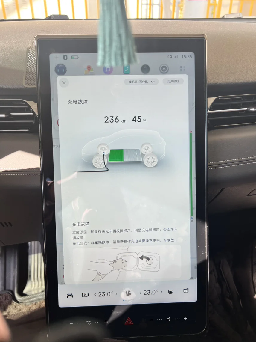

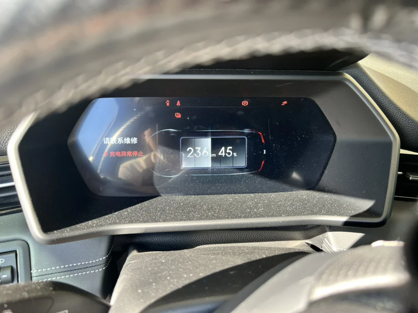

3月20日,我在天津开往景德镇的高速途中,在山东济宁梁山服务区国网充电站,我的小鹏G3突然出现了充电故障。
到当时为止,我的小鹏G3已经服务我4年3个月,行驶7万5千公里了。我一直比较爱惜我的车,定期保养、定期清洁,高速也有从天津开到过广州,天津开到过大连,按道理这次的行程1500公里,不算是远程最长的。但这次的状况真的来的有点突然~~当时的情况是,我刚充电10来分钟,坐在车上休息,突然听到了teng-teng-zhi的三声响之后,充电断电了。我是早上9点多从天津出发的,当天气温很高,我到充电站的时候,车内温度都29度了,当时的我以为是天气太热、供电不稳,所以又重新插电,然而这回仅仅几分钟,又出现了上面的异响,因为确实是不正常的响声,我才意识到我的车出问题了,而此时我才刚踏上行程的四分之一。第一次遇到这种问题,我当时有点着急,因为要赶路,而后面高速马上要进河南了,都是山路。而不能充电就意味着车肯定是跑不远了。当时的我还抱有一丝侥幸,也许天凉了充电就会好呢?去服务区洗了把脸,冷静多了,想想后面的行程还很远,自己还要赶路,还是打电话问下小鹏吧,突然想起来APP有个管家群,于是就在群里发了信息。然后就出现了后面的一幕。

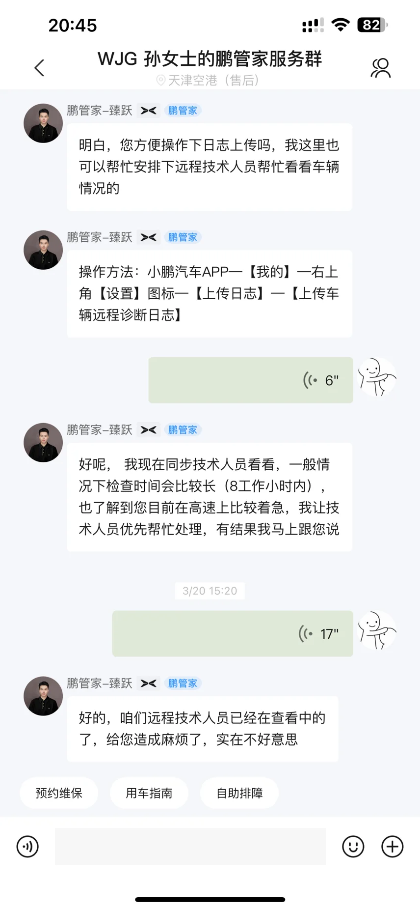

3月20日14:59 发信息给鹏管家充电故障
(5分钟内,鹏管家让我在APP内上传了完整日志,并确定了我的位置和信息)
3月20日15:37 我正在服务区吃饭,接到了电话
(电话是济宁圣达汽车城小鹏销售服务中心店长打过来的,询问车辆当下的情况)

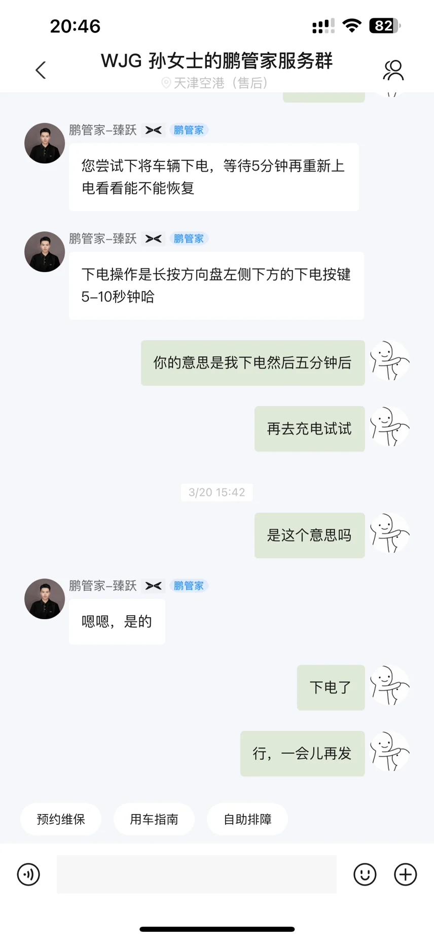

3月20日15:38 发信息询问鹏管家解决方案
(鹏管家及时回复,提供了临时解决方案-深踩刹车重新上电,并同步信息,明确表示技术人员正在同步检测,让安心等结果,后续有问题要协助随时联系)

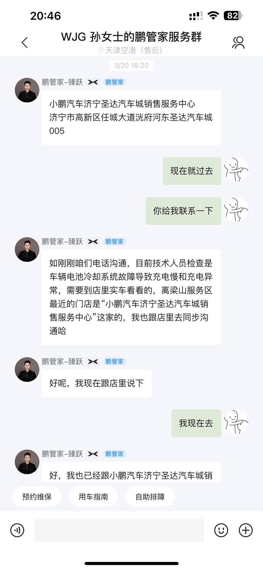

3月20日 16:16 接到了鹏管家的电话,对方是小鹏广州总部,检测结果确认
(车辆电池冷却系统故障,需要到实体销售服务中心维修,并联系了最近的济宁圣达汽车城小鹏销售服务中心,并已告知店内联系人员)
3月20日16:20 鹏管家在APP内发送了检测结果
(发了维修点的位置,并告知已跟店内同步沟通,可以开车前往)

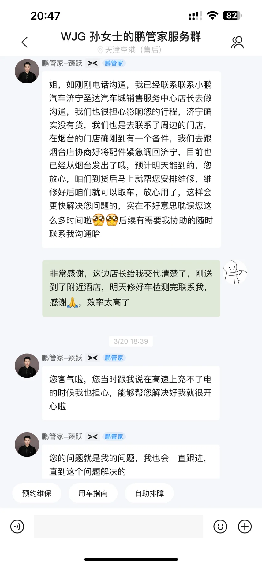

3月20日 18:11 我接到鹏管家的电话
(告知我已经协调了烟台门店紧急将充电配件调往济宁,预计第二天到达。)
3月20日 18:33 济宁店派人开车送我到了附近的酒店,并告知配件到了会通知我。
(配件发送的顺丰,一到店他们就会安装,安装很快,完了会再次做检测,让我别担心,不会影响行程。)
3月20日 18:39 鹏管家APP回复
(会一直跟进,直到问题解决,请安心休息。)

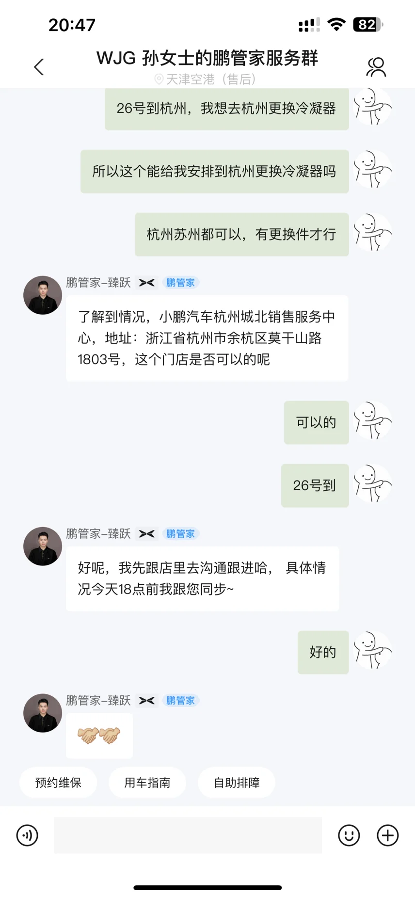

由于我的行程比较紧张,所以跟师傅们确认了一下问题,决定26日到杭州再更换冷凝器。
3月21日 9:23 我在APP跟鹏管家发了检测情况,要求协调26日在杭州更换冷凝器,并做全车检测。
(鹏管家回复了解到情况,已经和杭州城北销售服务中心沟通,叮嘱我如果后面行程中遇到任何问题,发现亮起故障灯请马上联系他们)
