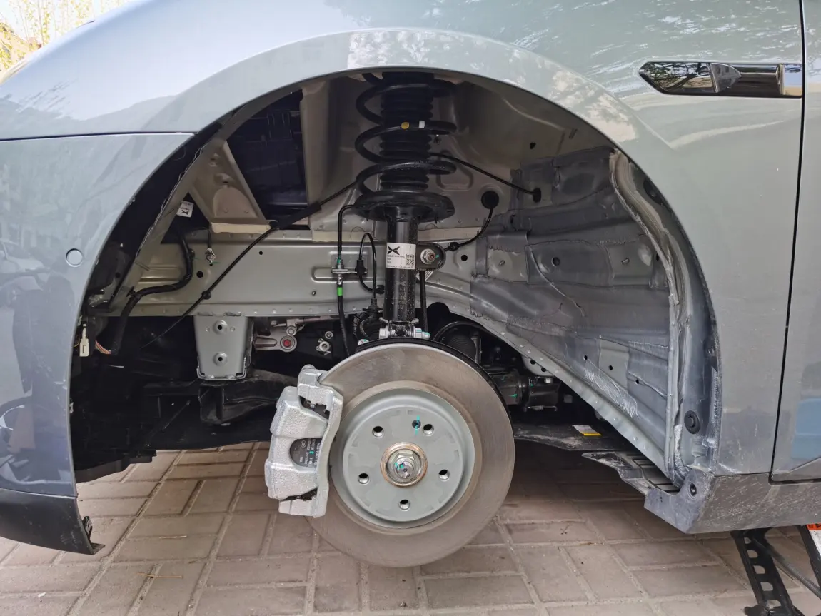

拆下来轮胎了,看到里面包裹的也不是很严实
拿掉内衬,装甲涂抹的倒是很匀称,拆前轮内衬保险杠下面有6个螺丝,车门下面有4个螺丝,一个卡扣
