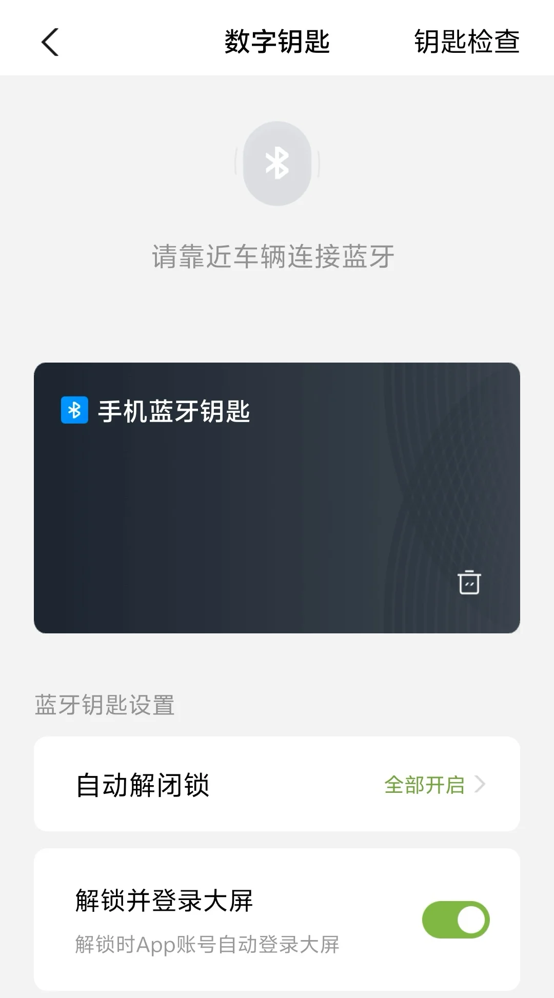

#远程诊断# 小鹏的“离车泊入”在实际生活中是一个非常有用的场景,以我为例,每天上下班是需要指纹打卡的,而早高峰的堵车让我到达公司车库已经基本就接近打卡时间了,所以有时候我会采用离车泊入,然后下车去等电梯上楼打卡,这样会节约一两分钟时间甚至更多,而这短短的一两分钟就决定了当天是否迟到。同时,如今的新能源汽车,大多数都提供蓝牙钥匙功能,手机就是车钥匙,另外我也在app上开启了自动接闭锁功能,就是人和手机钥匙靠近车辆自动解锁,离开车辆一定距离就自动闭锁。

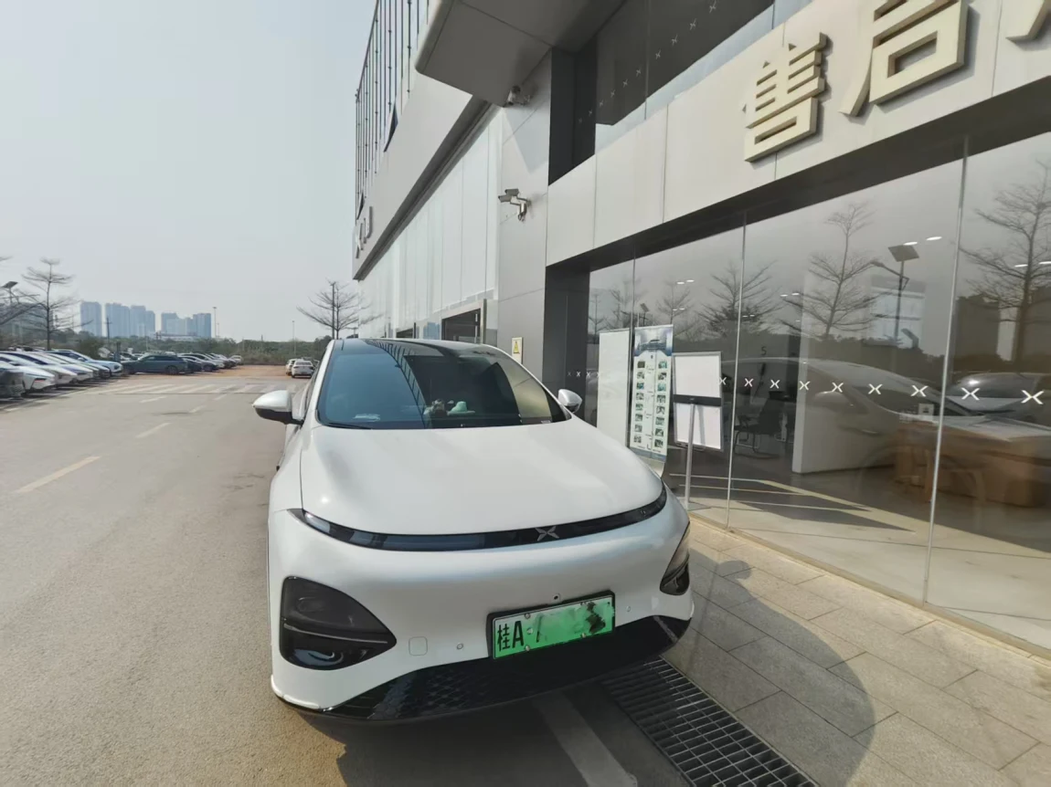

前天我到达公司,和往常一样离车泊入,由于车位较窄,后视镜在泊车过程中自动收起了,就在我的G6缓缓泊入车位的时候,我放心的离开去坐电梯。因为有事,当晚我没有开车回家,G6在车库过了一晚,直到次日(昨天)中午,我到车库G6停放的位置时,突然发现车灯是亮的,且车内中控大屏也是亮着的,车门也是一拉就开了,我不禁一身冷汗——难道这个车一直就没锁?还是我人靠近的时候车子才启动?
为了验证,我上车后观察电量,发现电量只剩下40%左右,而上次充电后只开了两天车电量应该是80%以上,只能说明这个车应该是一天一夜都没锁没断电!

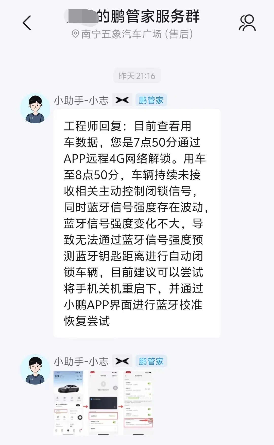

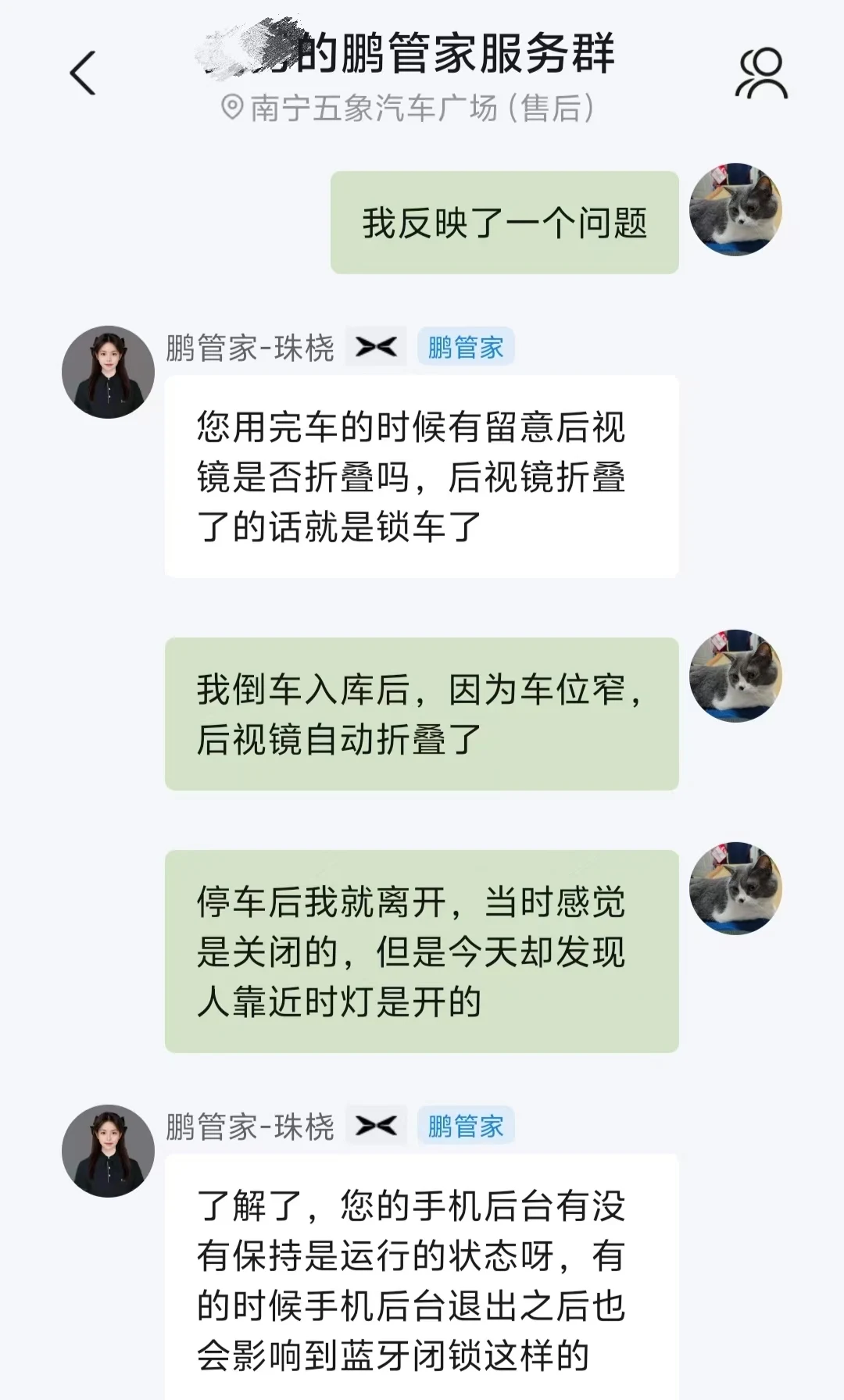

我马上把这个问题在app上反映给了鹏管家,同时上传了车辆日志,在这里先表扬一下小鹏app上分配给每个小鹏车主的鹏管家机制。鹏管家的回复很快,当天就给了我一个解释,大意是我离开车之后,由于手机上的蓝牙信号存在波动,导致车辆没有接受到锁车信号,所以导致最后一天一夜没有锁车,同时建议我重启手机,并进行蓝牙钥匙校准。

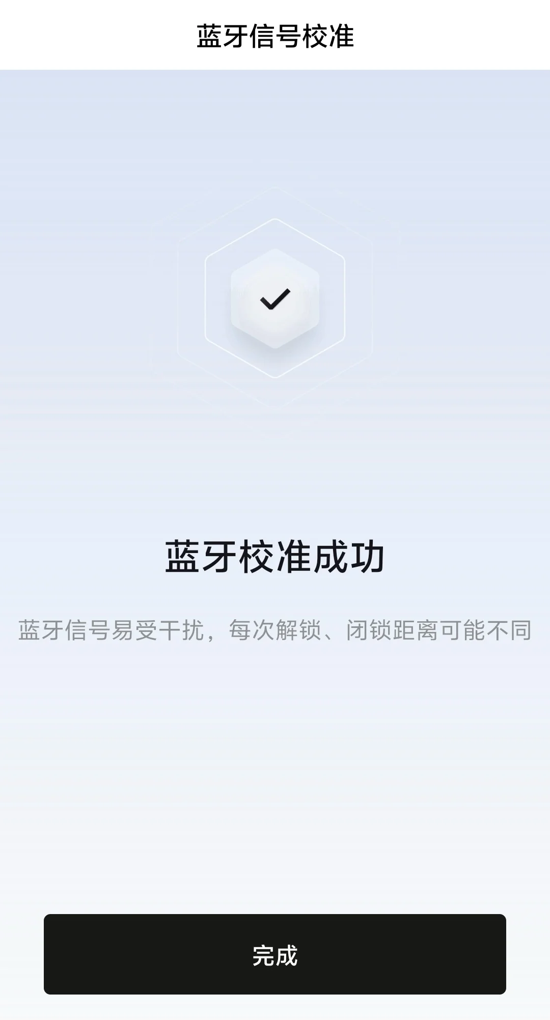

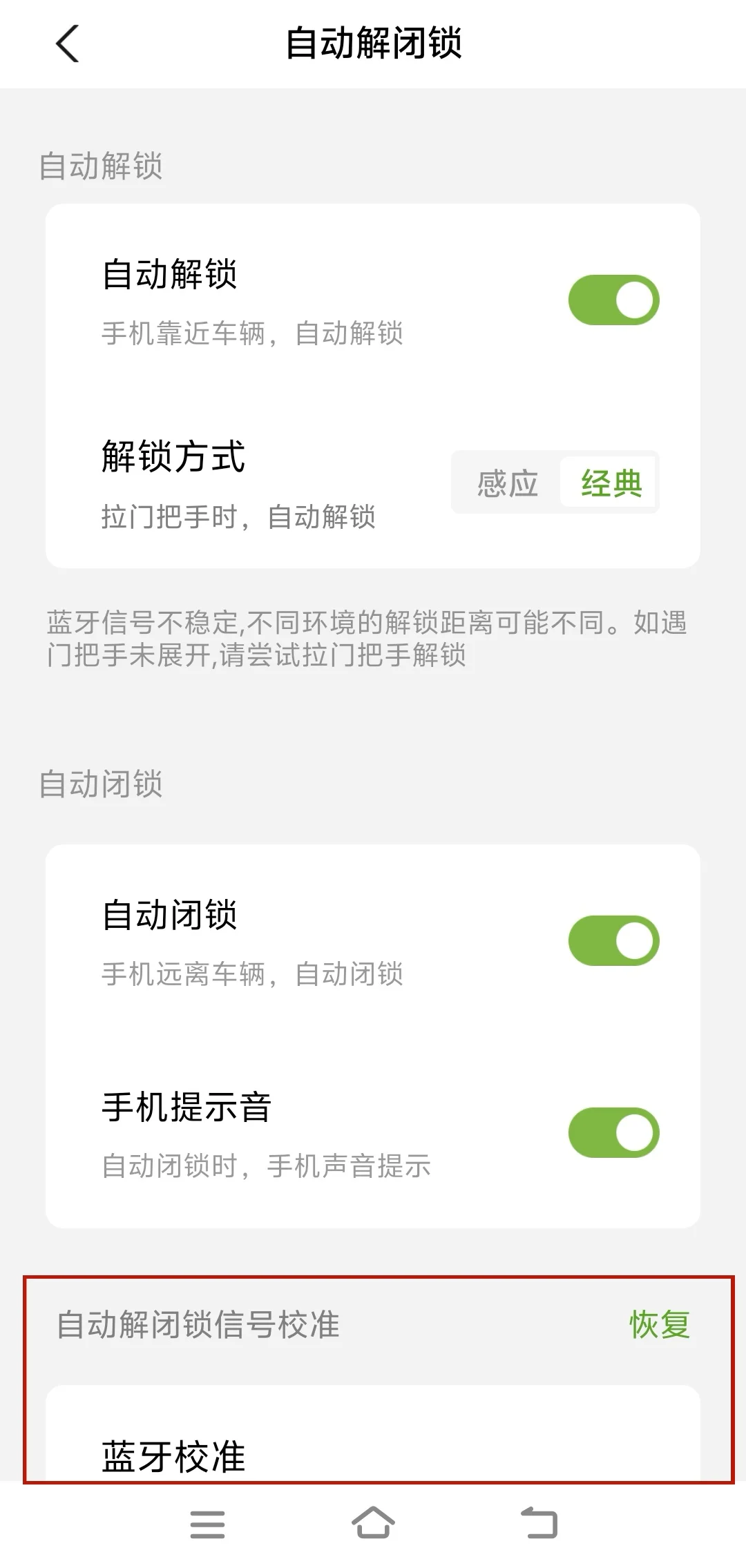

我事后的确在小鹏app上重新做了手机钥匙的“蓝牙校准”,具体操作如下图。

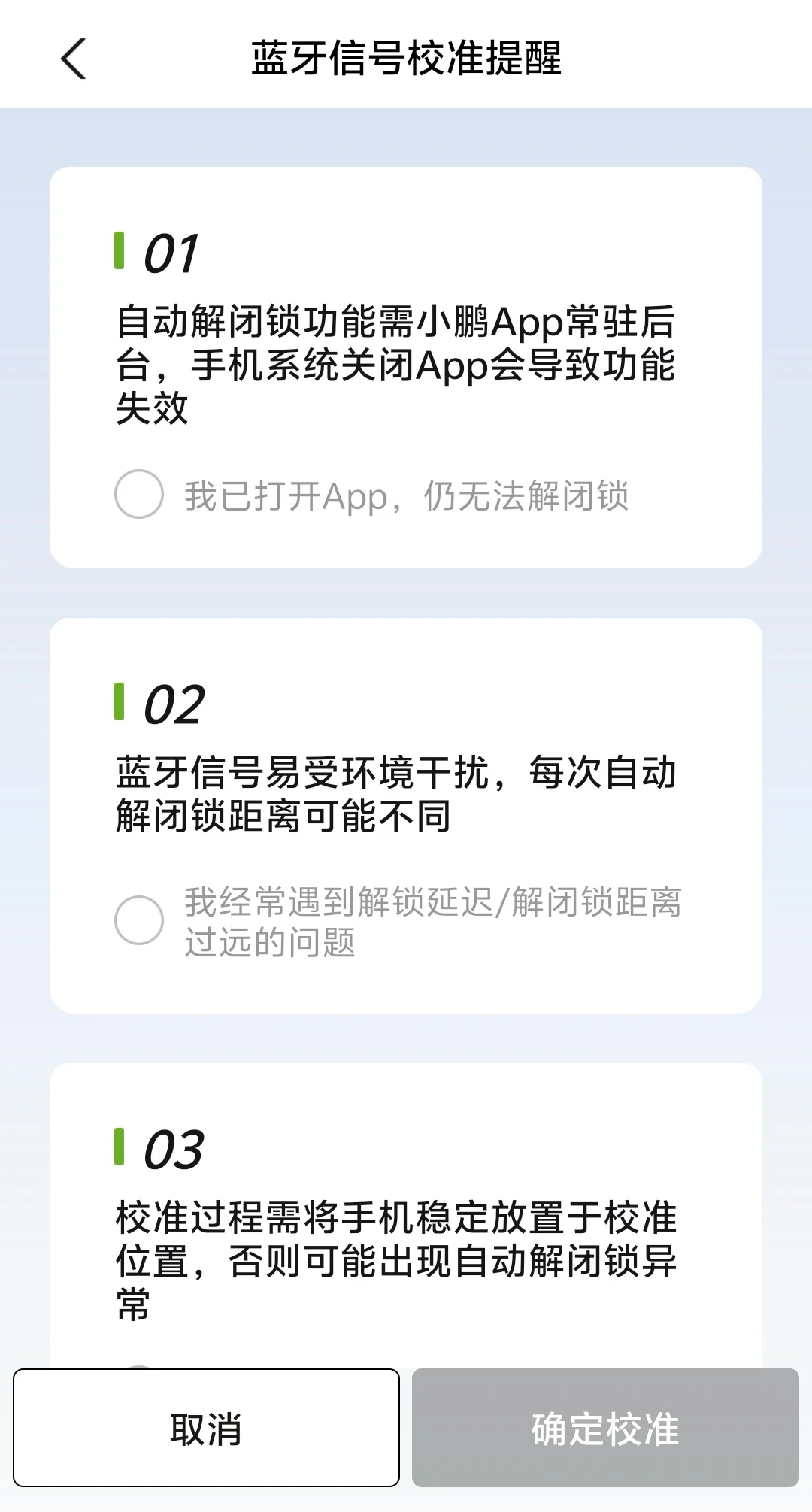

昨天下午,我接到小鹏400客服电话回复,电话里客服人员咨询我所使用了手机,并根据上传日志上看到的内容向我做了更详细的解释,这里我也简单做个复述。我的手机是iQOO品牌,在长时间没有关机或者重启的情况下,会导致各个app的后台缓存越来越多,为了保证手机正常运行,手机系统会不定期自动做出清理,例如“杀死”某些后台进程。前天我就遇到这种情况,在我设置了“自动闭锁”前提下,由于小鹏app后台在我泊车后被“终止”,就算我和手机离开车辆一定距离,G6始终没有收到锁车信号,导致车辆一直无法闭锁。

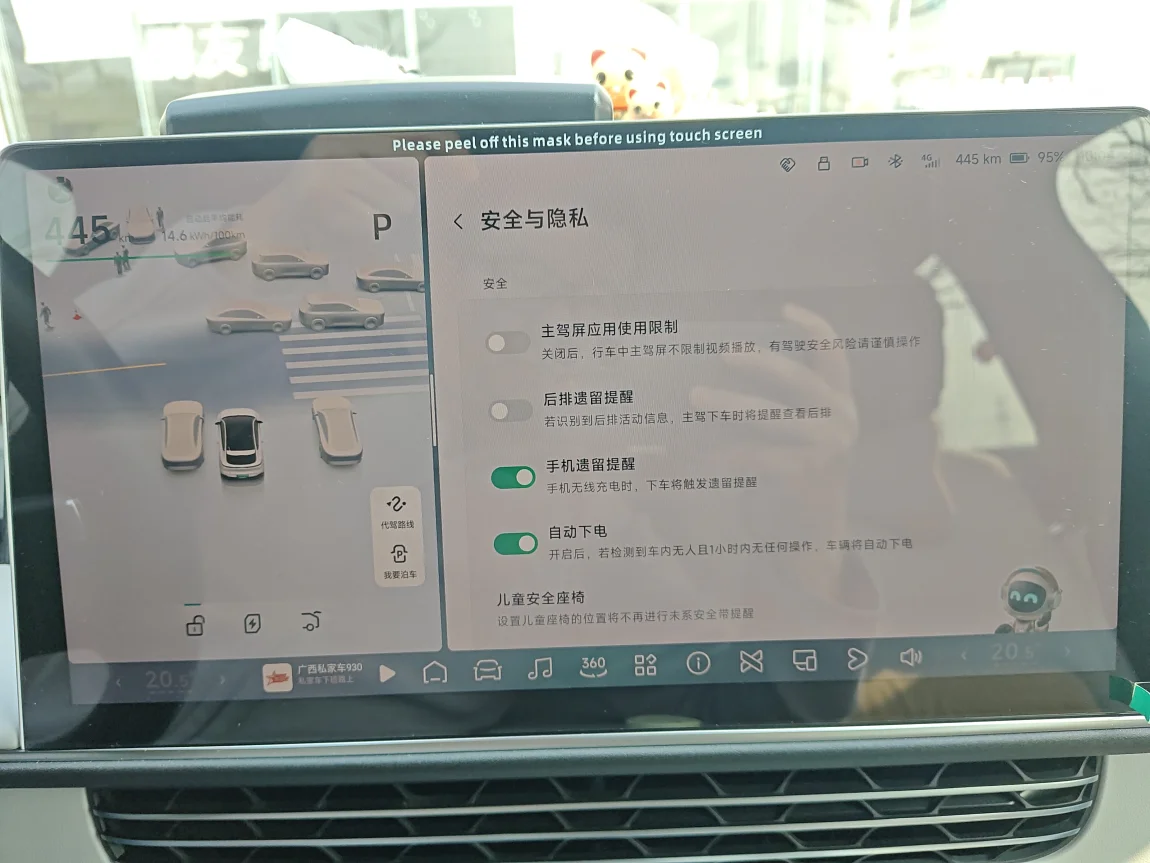

一、在天玑系统的“车辆设置”里,有一项“安全与隐私”,里面有一个“自动下电”的选项,默认是没有激活的,这是我本次事件疑惑和不满最大的一点。就算是我过去的油车,人离开车辆后一段时间(几分钟不等)车辆都会自动锁车,智能程度更高的纯电新能源车居然不是默认自动锁车!对这点400的客服是这样解释的,在之前的系统版本是默认自动锁车下电的,后来部分车主反映需要在车上休息,有的还是睡在后排,就把这个“自动下电”功能单独列出来,但是需要手动激活。我对此提出了自己的意见,首先“自动下电”应该是车辆默认选项,而不是需要手动激活的选项(说实话不是经历这次我真不知道有这回事),并且本次事件我的G6持续一天一夜超过24小时没有断电,就算我是在车上休息,也不可能躺超过24小时而没有对车辆做任何操作,所以小鹏汽车应该预设这样一个逻辑,类似长时间不操作电脑先进入屏幕保护再进入硬盘睡眠一样,超过一定时间(例如6小时)车辆没有任何操作就休眠,超过一定时间(例如8小时)车辆下电——这个时间可以允许用车人自己调整。我相信排除极小部分场景(露营过夜),正常用车状态下超过8小时没有对车辆进行任何操作,多半是车上人离开的,安全起见,这时候车辆应该进行自动锁车和下电。
(建议打开自动下电的选项)
二、在当今新能源车越来越普及的环境下,大部分人是把手机当作蓝牙钥匙使用,即使开起了“自动闭锁”功能,也还是要注意车辆是否真的上锁,不能完全相信人和手机离开车辆就会自己锁上,安全起见还是手动点击“锁车”按钮,确保锁车后再离开,同时无论苹果还是安卓手机,一段时间还是要重启一次,必要时重新做一个“蓝牙校准”。

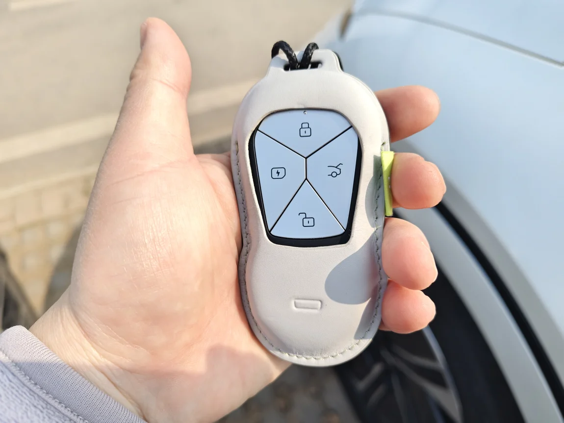

(必要时还是用实体车钥匙更安全)
