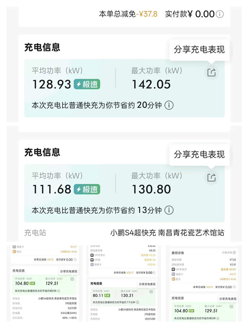

即便是时隔近2年,我的小鹏G6充电速度都是第一梯队的,从之前博主测评的结果也可以看到,窝鹏的充电比某些号称900V平台的车型充电速度都快。
从APP后台数据可以看到,1月份好几次在小鹏超充站充电,而且是在10度以下的低温,但是我的G6一直都是可以保持100kw以上的充电功率。
以1月25日在南昌小鹏超充站充电为例,只用了17分钟25秒,就充入37.43度的电量,平均功率达到128.93kw,补能311KM。
