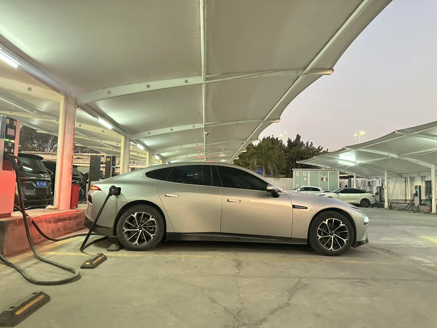

中午吃完午饭,12点08分开始出发。电量也是提前一天充满,出发前的WLTP电量是574公里。室外气温21度。在广东这种天气开空调才能顶得住,不然车内有点热。所以,这次续航的挑战还是有些难度的,在满载5人的情况下,空调也打开了。
