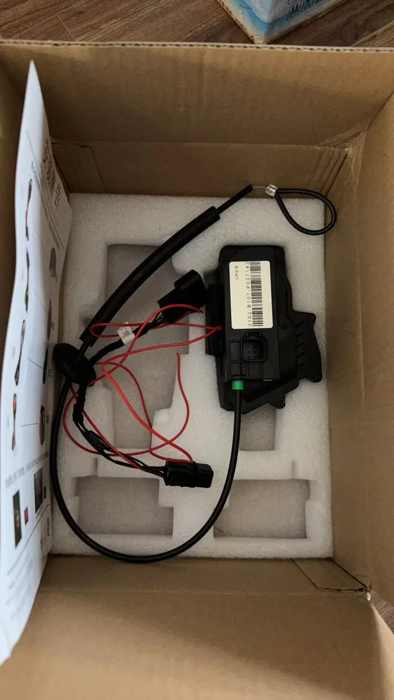

之前p5装的是昂顺的,2年坏了4次,实在不敢再买了。于是这次也没选易顺的锁块,虽然它真的很便宜。第一次尝试青岛的椒图,一体式的锁块做的十分紧凑,不再是锁块和电机分离的方案。
这款锁其实是专门给G6研发的,但是同样适用于p7+,只是拉线略长,厂家已经表示说要把拉线再缩短20cm。

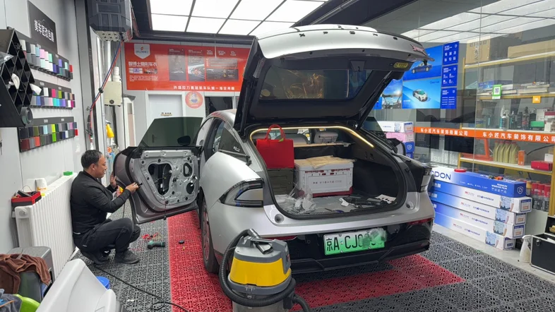

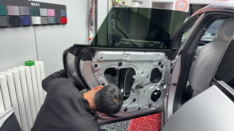

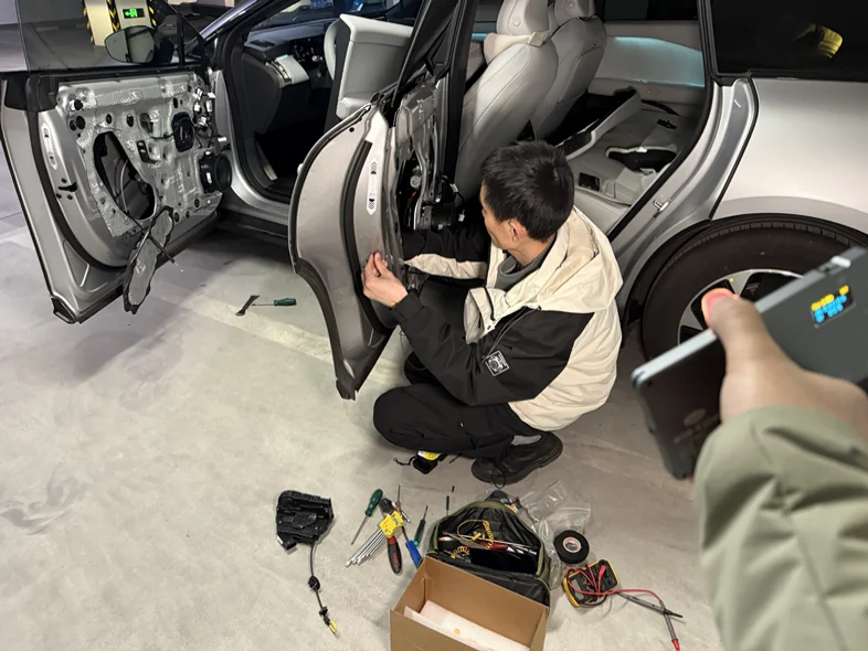

门板是好拆的,锁也是好拆的,只是4门的穿线有点费劲。锁是1688上联系厂家买的,找了一家装潢店帮忙施工的,安装费用500。一个师傅花了快4个小时。

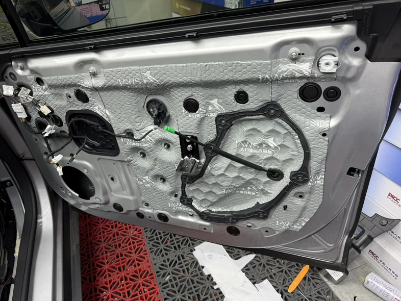

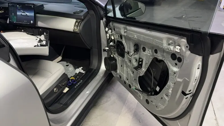

趁着师傅把门板拆下来,我顺便给门贴了些止震板,如果说区别的话,就是关门时,门厚重了很多。买了6块400*800的板子,结果只用掉4块,后门没贴那么密,主要是太费手劲。
很多人不敢装电吸门,一方面是担心锁打不开(我遇到过),另外一方面是担心被门夹,但这款锁有一个二级吸合的方式,如果关门过程中遇到阻力大会自动回弹,也算是一个亮点了。

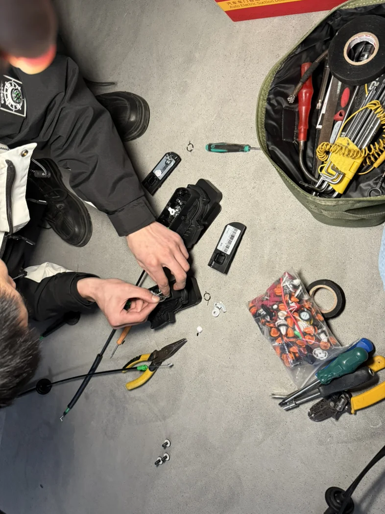

这中间还有一些插曲,比如厂家发错了货,把仅有的几套样品之一不小心发给了我,4个门只有3个正常,后来派了工程师从青岛到北京给我找出了问题所在。
并帮我改好了一侧的车门,后面给我换了货,我自己在地库又拆了一次门板。在此还是要感谢厂家的认真负责与付出。梅开三度,终于折腾好了。
