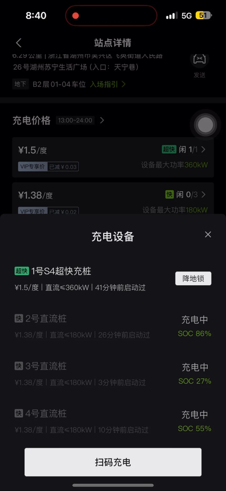

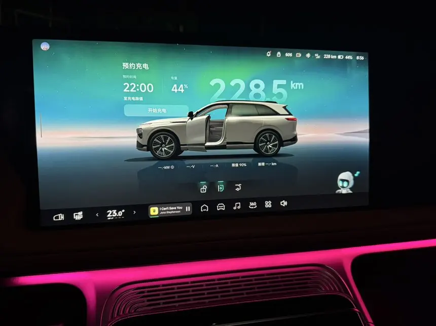

先说最便捷的降地锁方式!那肯定是导航设置充电站到达目的地的时候小p会语音播报是否降地锁这个时候我们只需要回答是就可以了😃然后再来到降地锁的车位即可!如果导航过来在冬天❄️还会提前打开电池遇热哦!提高充电功率让电池一直处在良好的工作温度!但是如果你很熟悉充电站的位置也可以自己开过来然后在车机上点击降地锁即可!
我们也可以在手机上点击需要驶入的充电车位地锁直接点击降地锁就可以,但是这个还需要掏出手机适合非小鹏的车辆来充电,当然遇到地锁无法在车机中降锁的也可以直接掏出手机来降锁🔓

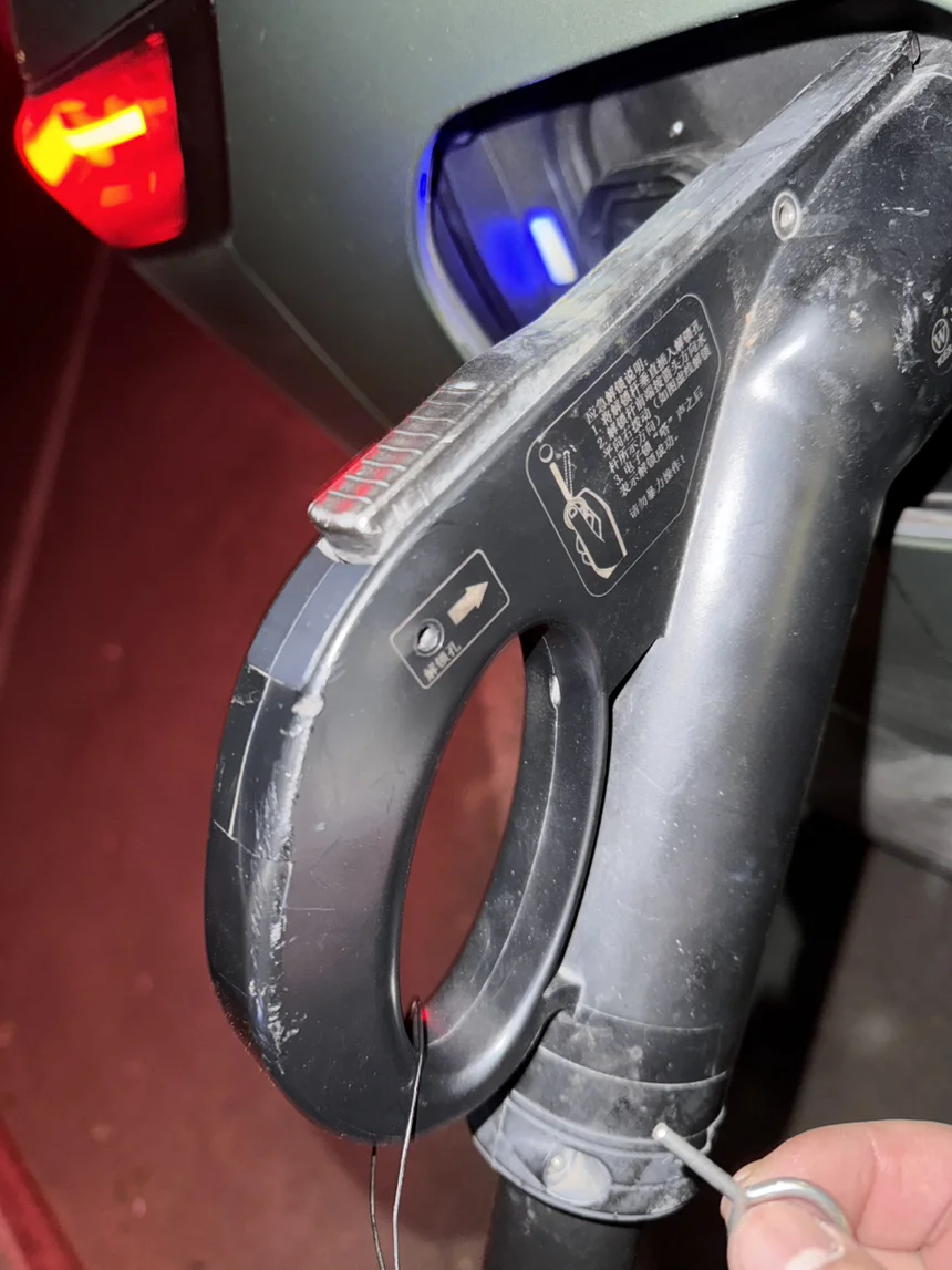

当然这都不是我今天要说的重点!我今天要说的是如果在充电过程过遇到充电枪上锁无法拔出怎么办!我就用小鹏自营和一个第三方充电桩做演示,让鹏友们以后遇到不在烦恼轻松自己解决!😃

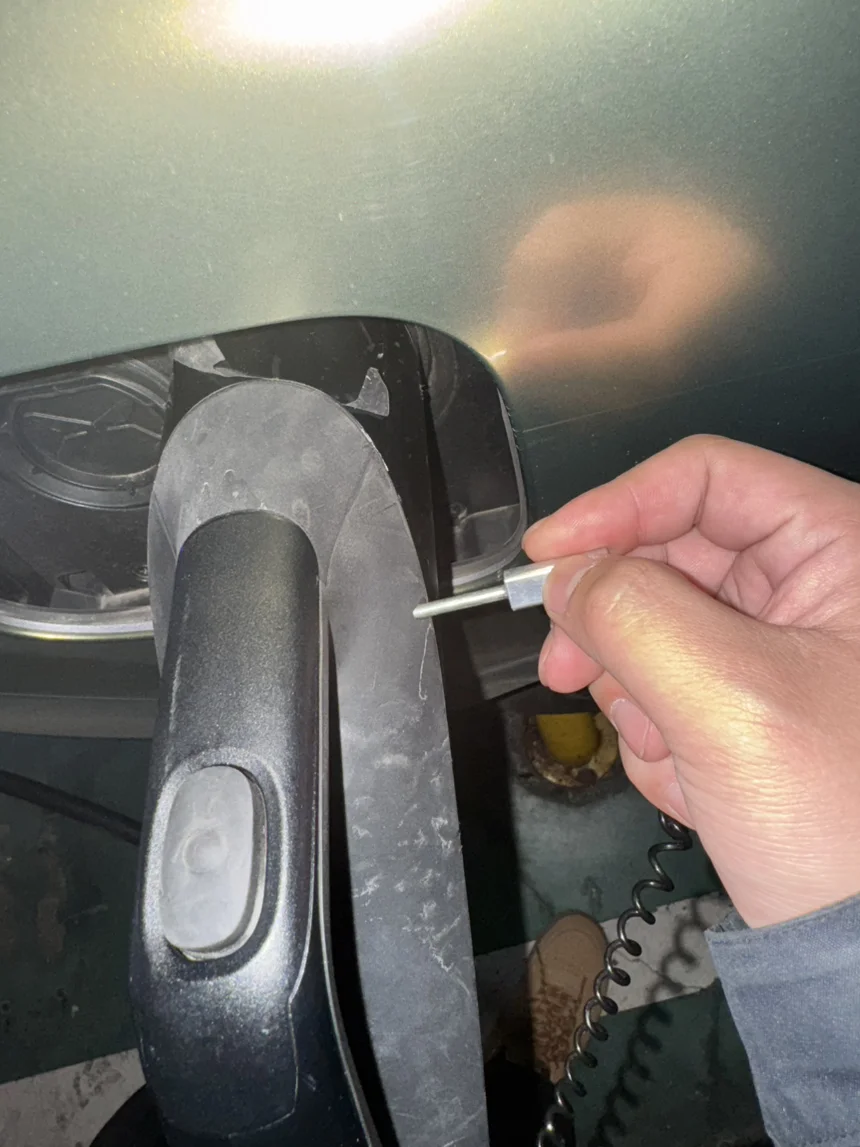

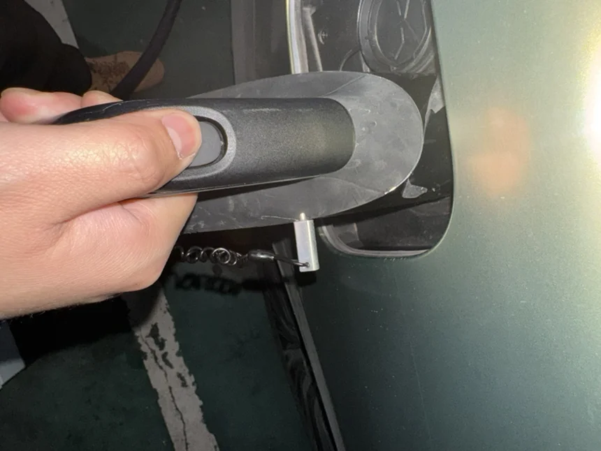

先说小鹏自营不管是s4还是s2充电枪的把手位置都配备了一个金属钥匙,我们只需要在充电枪侧边找到一个小孔如下图⬇️把钥匙插入小孔内两个手操作(由于我一个人无法完成两个手操作的拍摄视频大家见谅)左手按住充电枪上方来回按压按钮🔘右手来回插入金属钥匙🔑当听到咔的一声后再次按压按钮即可解锁充电枪!没有太繁琐的步骤也没啥太大的技巧!

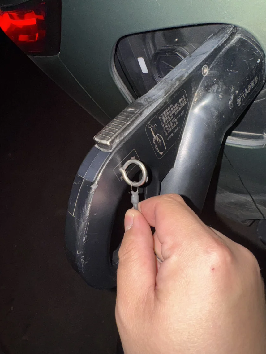

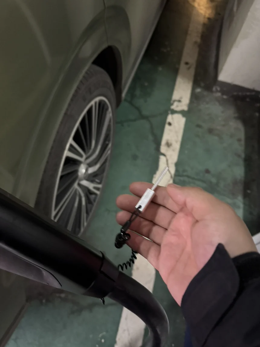

因为三方充电枪的厂家不同可能解锁的姿势也不太一样我们需要知道大概原理就行,这样下次遇到的时候就不会太尴尬🫢和自营的一样先找金属钥匙🔑然后在找孔!这是核心思想!然后重点来了繁琐的解锁步骤厂家一般都会写在孔洞相应的位置为了确保用户能第一时间知道解锁原理!
就好像我这个第三方充电枪一样的他有表明金属钥匙应该如何插入孔洞然后要向什么方向去拨动!注意⚠️这里他就和小鹏自营的不一样,他需要去拨动他的机构才能让充电枪解锁,但是最后还是一样听到咔的一声后就能直接解锁充电枪了!
由于他的解锁方式不需要两个手我也可以单手拍摄🎬鹏友们也是能很明显的听到咔的一声,且在搬的时候还能感受到明显的阻力感到咔的一声后就消失了,因为没有真正意义上的锁枪我也只能是模仿遇到这个情况后的自我处理办法!

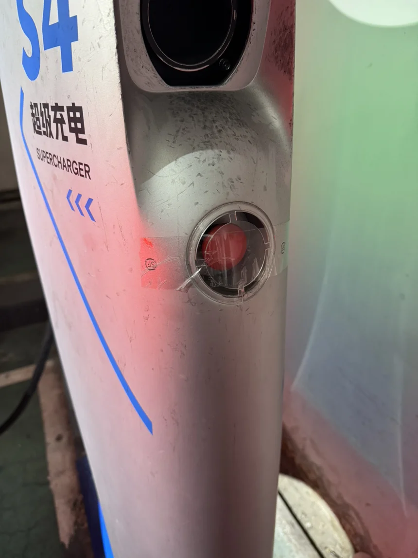

如果遇到充电桩没有明显指示灯说明是否能正常充电的时候鹏友们在插上充电枪后车机一直显示正在连接充电枪的时候就可以去检查一下充电桩上的急停按钮🔘是否被上一位充电车主给按下去了,我们只需要顺时针旋转一下或者直接向外拔一下就可以关闭急停按钮🔘让充电桩正常使用,避免因位急停按钮的原因再去花时间找充电桩增加续航焦虑😐
