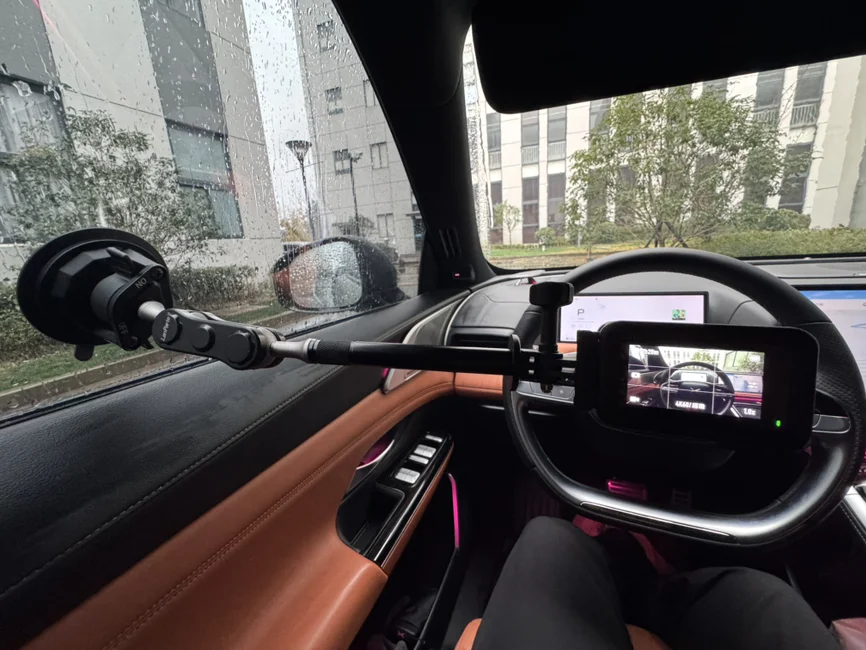

1️⃣主驾玻璃一侧
可以用吸盘式支架固定在主驾驶玻璃上,这样可以拍摄到第一视角开车的视频(前提是架设机位的位置不能影响到正常行驶安全哦)而且也可以把设备角度向外调整记录行车途中的优美景色!😃
上一段这个机位的拍摄视频给大家看看效果😈,这样就可以拍摄一些平时一个人开车的氛围感视频 在一些日常VLOG当中可以穿插引用😎
