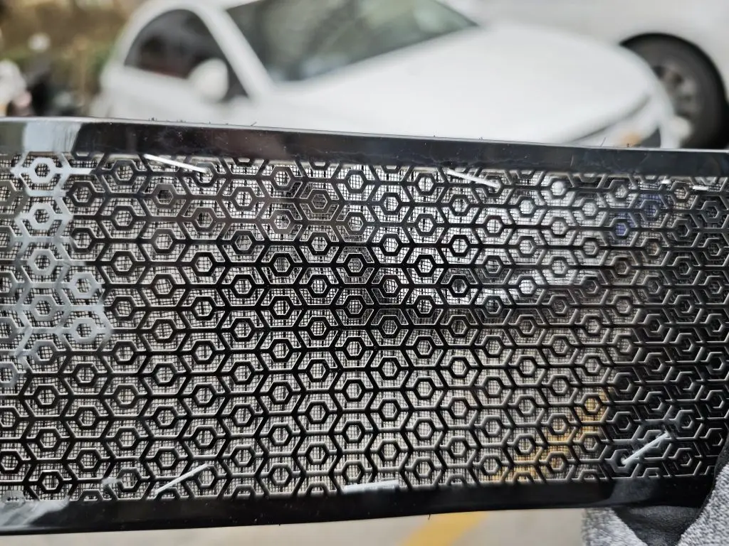

再自己淘宝买空调进风口挡板,没用只能防止碎叶掉进风道。

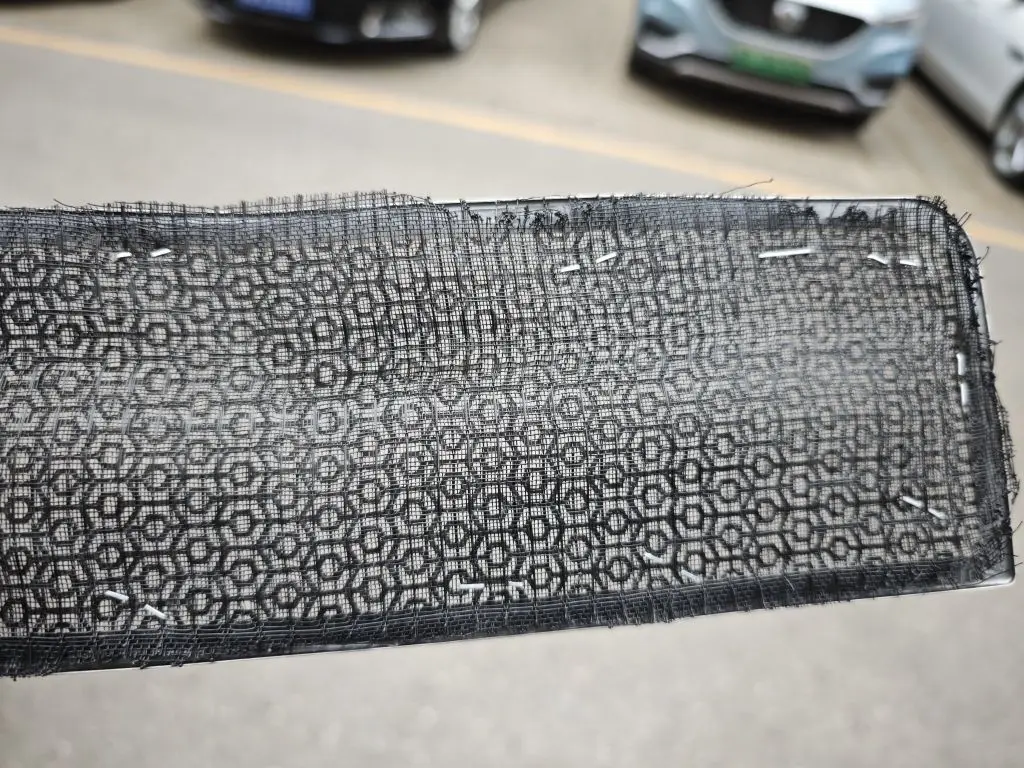

淘宝挡板加装塑料滤网,最终使用大号订书针成功固定。缺点:完成后的滤网还需双面胶固定,并且滤网开孔较大

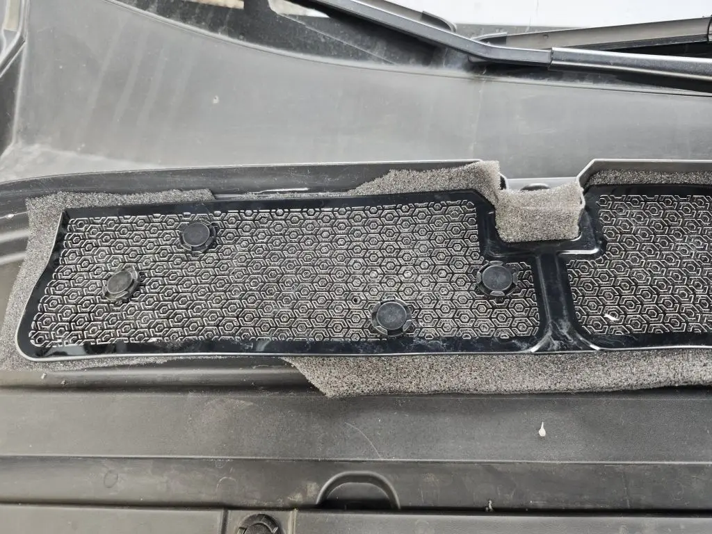

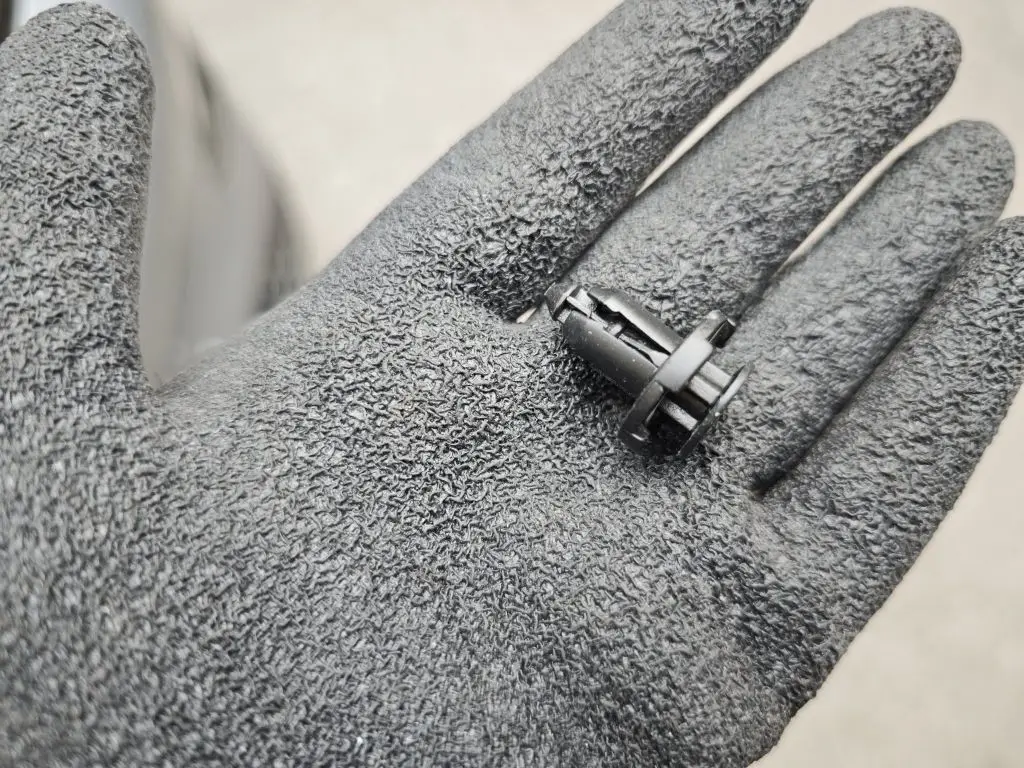

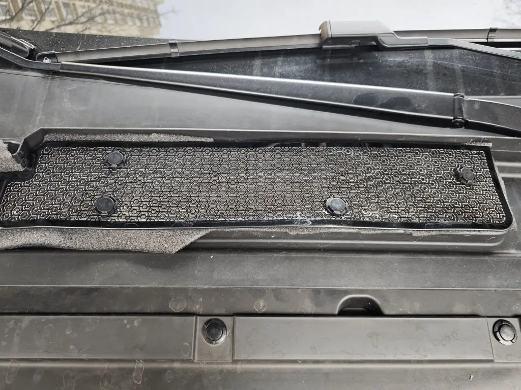

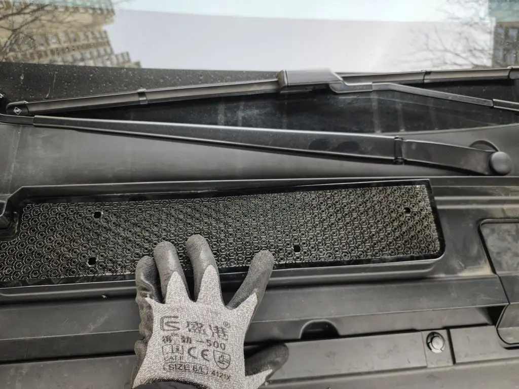

游标卡尺量了进风口六边形开孔尺寸,购买了9mm膨胀卡扣

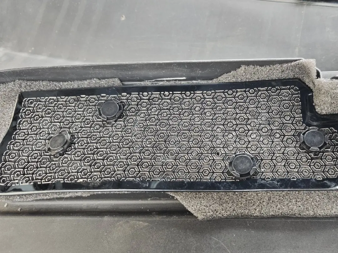

淘宝挡板,对位,原位扩孔

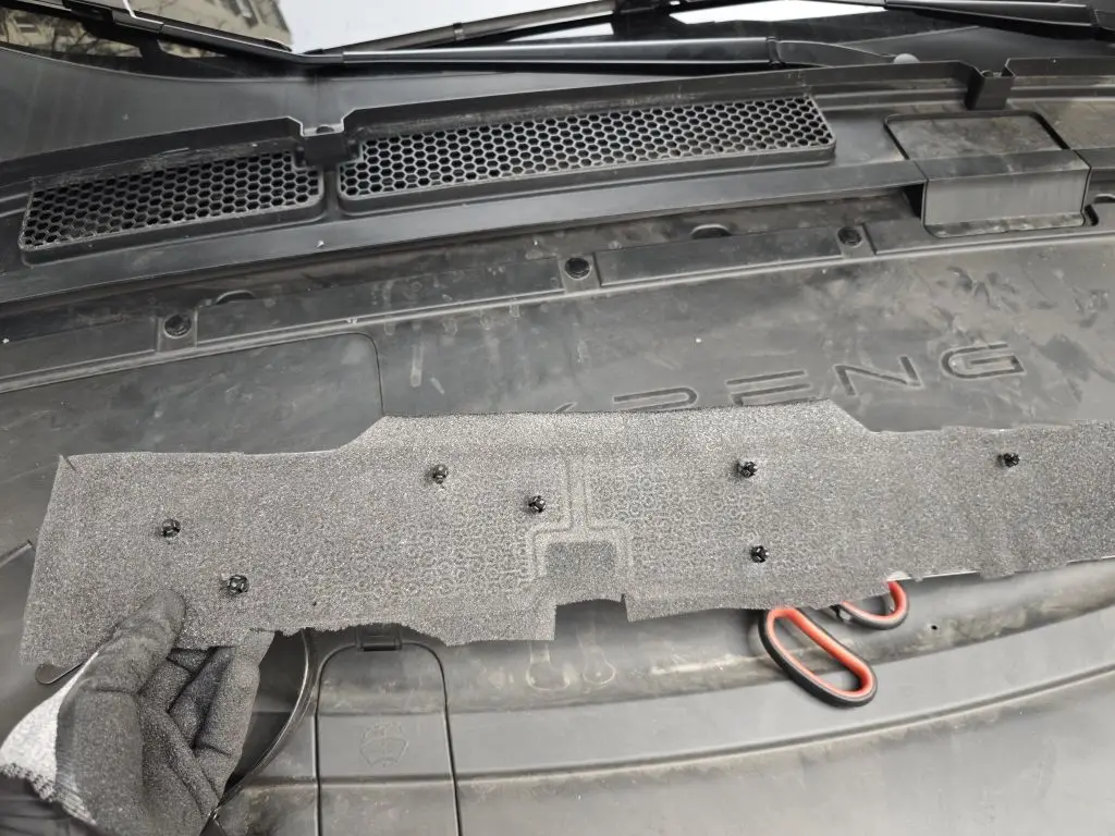

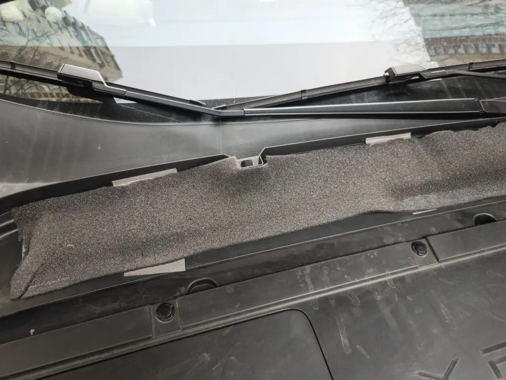

叠装泡棉
最终安装效果
这里还用泡棉的原因:
1 泡棉厚度恰巧弥补了淘宝挡板的翘曲
2 膨胀螺丝的结构,需要一定厚度才能卡住。
3 空调滤芯纸厚度太薄可能会有松动
4 不想再上楼取材料
泡棉材质后面会更换,边缘就不裁剪了
开几天观察有无异响,出风量变小再做改进
