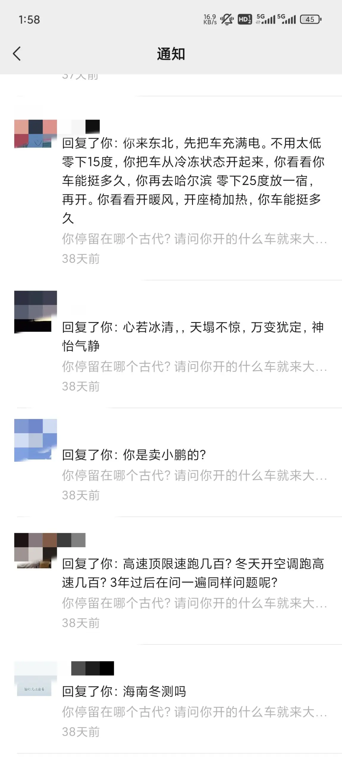

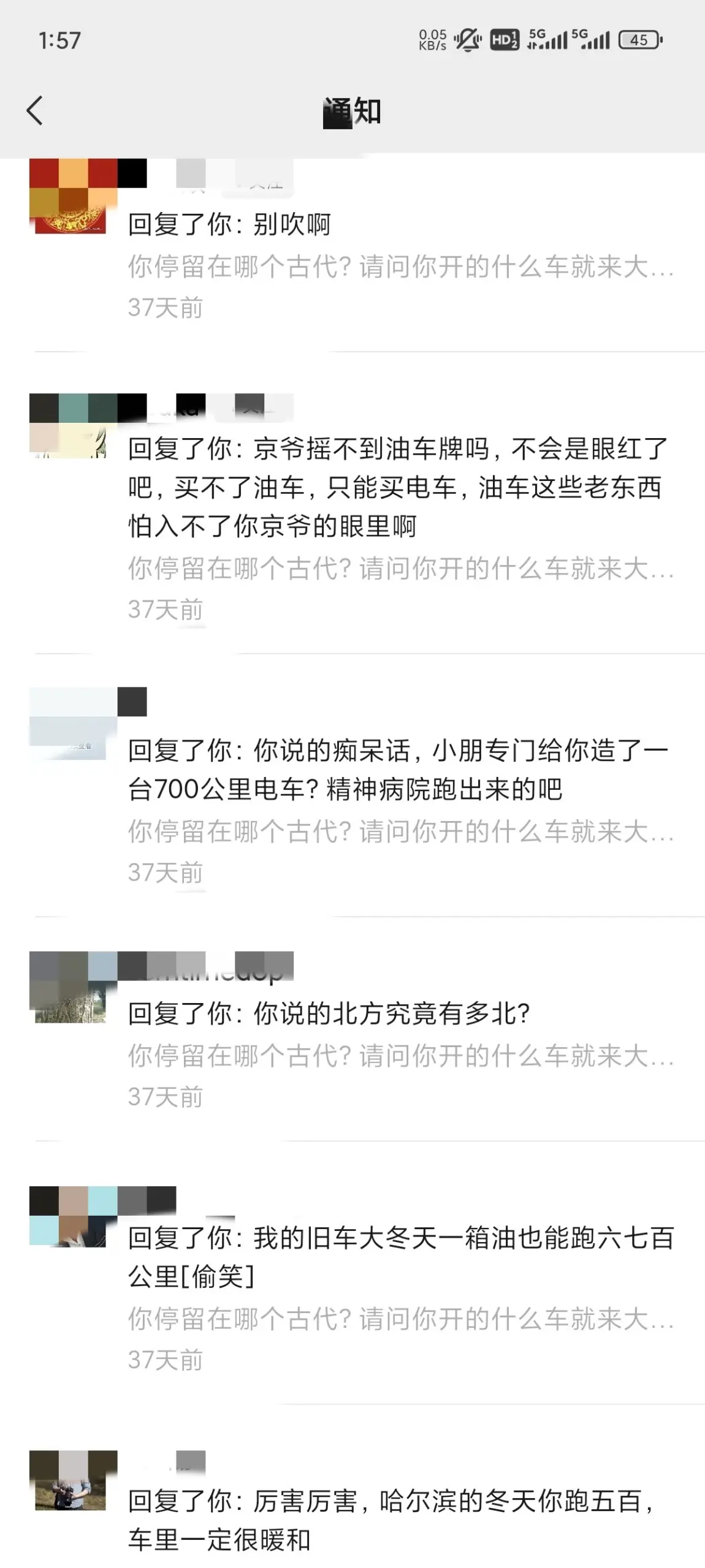

#开着小鹏回家过年# 今年是开电车回家的第二年,年前微信上有一篇文章说“电车不成熟,买电车的都是XXXX,冬天续航都没有300km…………”,我作为小鹏G6车主,在文章下留言,表达我自己的车,2025年1月初在北京,可以跑四五百公里,结果被怼的很惨,都是各种喷的,说什么都有,哎心太累了,一堆没有电车的人,停留在自己固有认知中,狂喷。

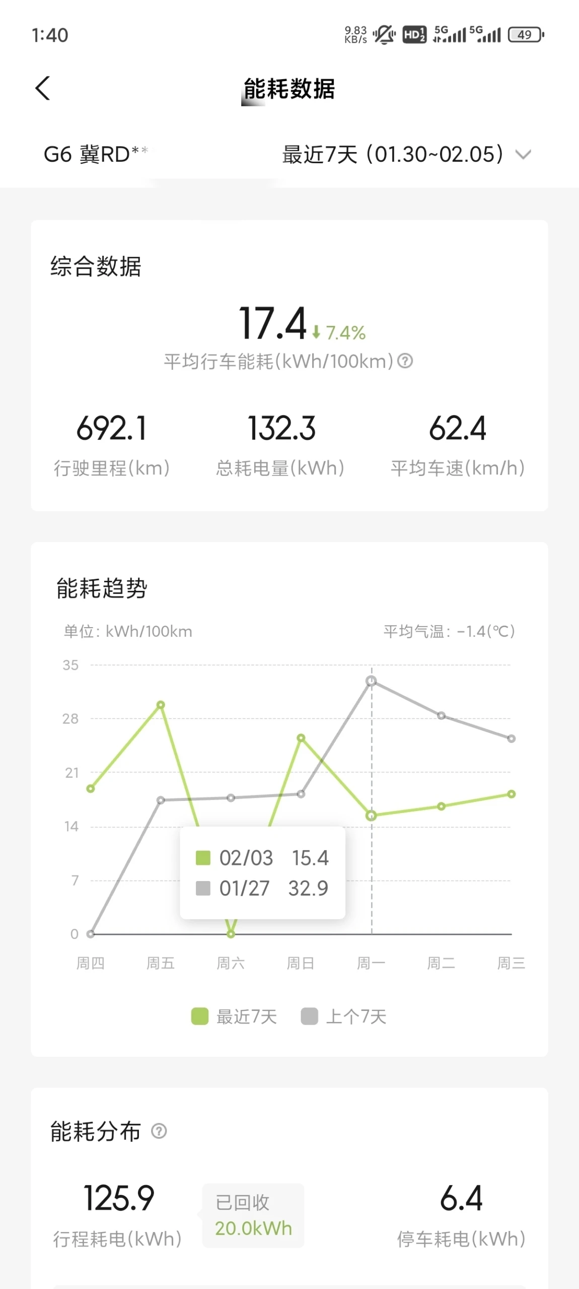

这次过年,我特意留意了一下自己车子的能耗,在零下20度左右,停了一晚上之后,前几公里,能耗确实有30kwh/100km,但是只要正常城区行驶(40-50km/h),能耗就会回归到25kwh/100km左右,如果长时间行驶,就像我返京这次,能耗就会回到18、19kwh/100km。

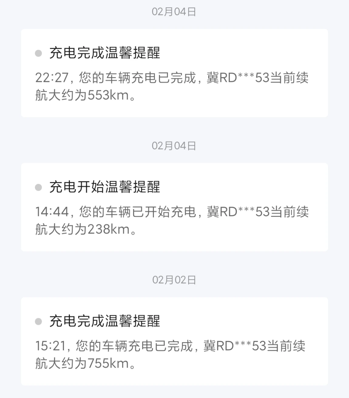

2月2日(正月初五),因为平时用车没留意过能耗,同时担心高速上充电困难,所以在大同用了1.5小时,将电充到100%,充到最后15%,旁边来了一个特斯拉,最后这10%充的真慢,大概用了半个小时才充上去,最终充电CLTC工况755KM(充电通知中,显示的是我想看看开了一年有没有衰减,特意调成了Cltc工况,平时我用车都是wltp工况)WLTP工况应该是618KM(充完电着急走,没具体看),充完电就切换成WLTP工况,离开充电桩了。

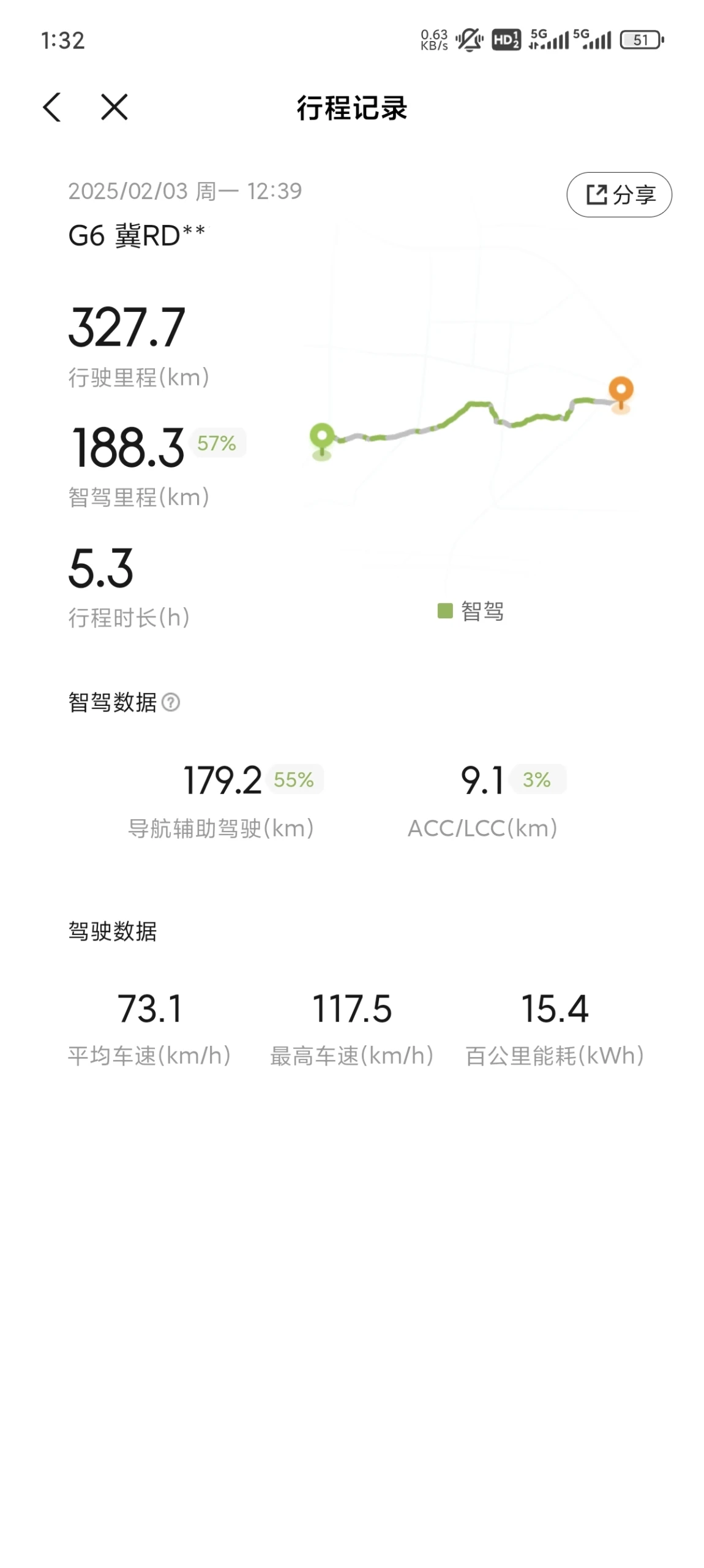

2月3日(正月初六),一家人返京,4个大人,1个小孩,满满一后备箱东西(包含一袋子土豆……回家过年的都懂)。全程321公里,大概90%的高速,55%的智驾,在高速上基本顶限速跑,部分路段是隧道,限速80km/h,其余都是限速120或者限速100。堵车一共拥堵大概10分钟的样子。开暖风,26.5度二挡风,方向盘加热2档。
刚开始起步阶段,能耗30+,吓了一大跳,但是看显示“到达剩余电量210KM(WLTP)”,感觉这次稳了,中途肯定不用充电,结果一路上,越跑能耗越低,到家居然剩余238km(WLTP),真是惊喜呀。小鹏真的可以,北京到大同,以后可以无压力充电90%了,不用充满再出发了。
最终这次行驶327公里,掉电380公里(wltp618-238=380).达成率86%(327÷380=0.86),只能说我的G6这次真给面子
