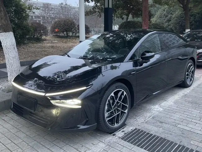

基本信息:1月22日提车,黑外黑内,车型是长续航版本,选配了20寸轮毂,WLTP满电续航477公里。目前车机系统版本X0S5.5.0.8906
