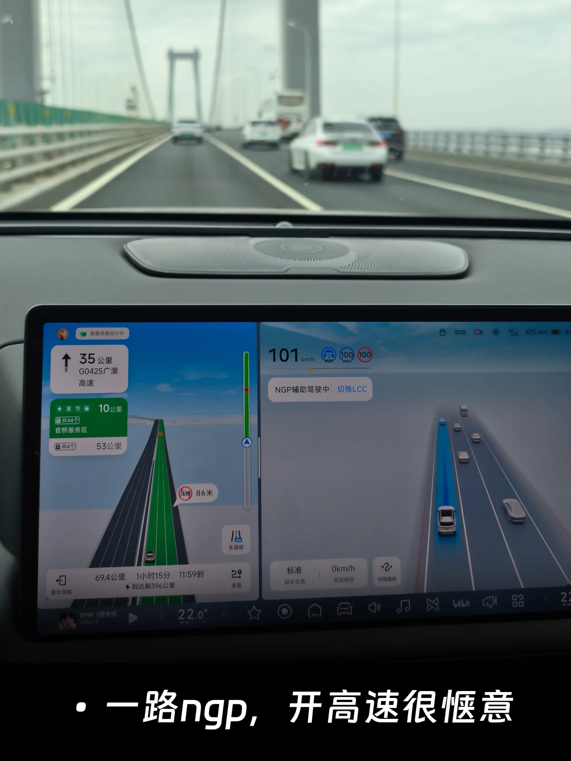

3️⃣ NGP智驾
🚥智驾使用率:去程107/112km=95%
🚥智驾使用率:返程121//142km=85%
♻️综合接近90%的高速NGP使用率,大大减轻了驾驶疲劳感!特别在广澳高速南沙段堵车,如果人工开,脚会很累!
