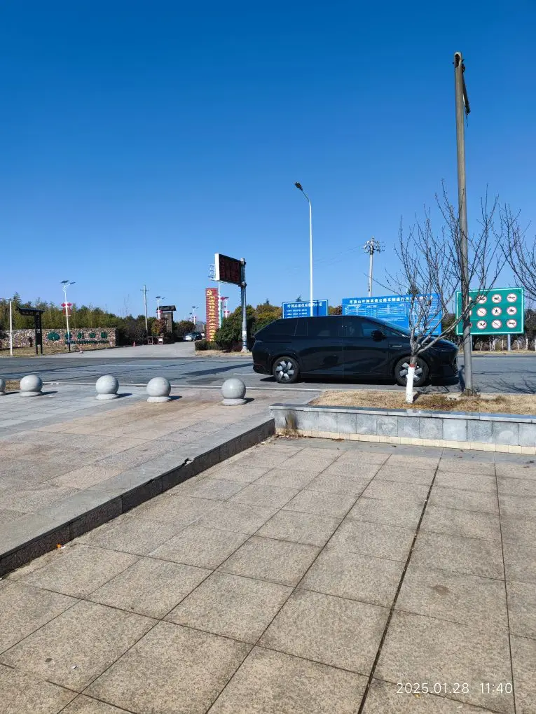

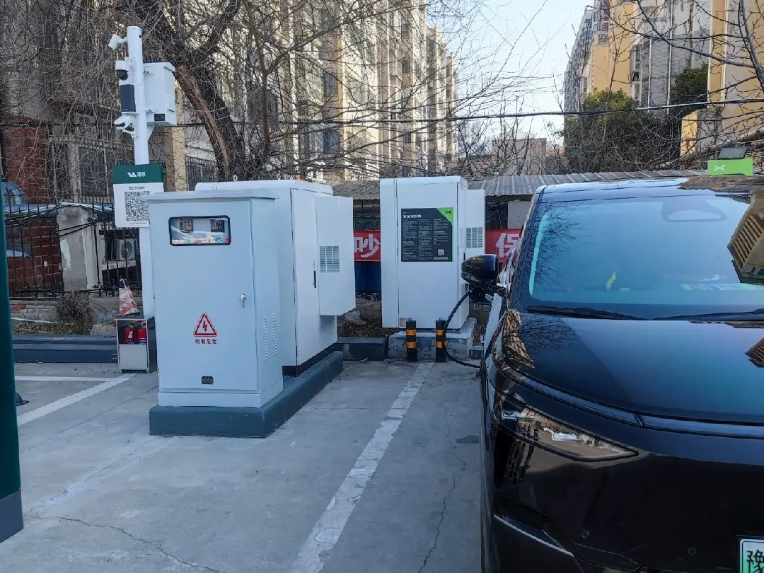

我的X9 610pro磷酸铁锂电池版,年前在高速上一口气跑了360多公里公里,给大家总结一下我的车辆停放和充电经验!我感觉是晚上电车能放在地下室最好,否则就不要放在室外,否则大早上不但去充电的时候功率上不去,跑车耗电还快,我还感觉在高速上不要跑的太快,除非山路,否则不要用运动模式,我一路都是按导航的限速跑的,不同路段让跑80就跑80,让跑120就跑120,不刻意,除非走的是山路,否则不要用运动模式。我去信阳的时候没一直开空调只是除雾模式时候开了一半时间,表显电耗24,从93%电跑到8%。跑了365公里,回来了一直开空调和电视,有一段别人开的,一会跑140一会跑120,电耗26。表显续航不够,到不了家,路上不得不补了两次电,一次下了高速在舞钢市尚店镇上的60千瓦充电桩,国家电网充电功率太小,实际小鹏X9充电最大功率只有26千瓦,充了7%就得20多分钟,后来又在宁洛高速汝阳北服务区补了20度电,用的国家电网的超充,最大实际功率有173千瓦,大家能用超充就不要普通快充,能用小鹏理想蔚来中国石化的桩就不要用国家电网的,能在高速上充就别去普通的镇上的国家电网桩,它太太慢了。耽误不起时间。[尴尬]
