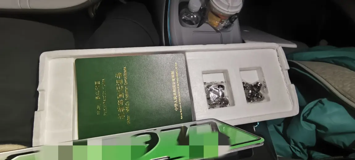

一、拆箱
收到的快递一般都是绿本加行驶证加前后两副车牌加两副螺丝。可先检查到货物品是否齐全。

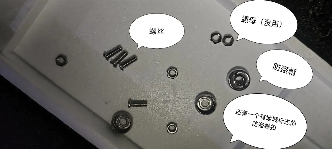

二、拆开螺丝包,合并同类项归类出来,会发现四样东西,螺丝、螺母、防盗帽与有地域标识的防盗帽扣。前后车牌各4个,一共8套。
三、把螺丝有螺纹的一面穿过开口向上的防盗帽,把8个都组合起来。(打开某书会发现都让你把螺母拧进去,不知道别的车是否一样,但mona千万不要这样做,拧进去之后还得拧出来,不然根本拧不上车,非常麻烦,我就是在这一步浪费了很多时间,希望鹏友们引以为戒)

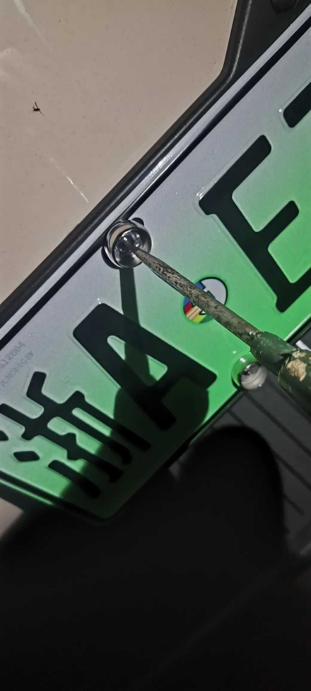

四、上牌照

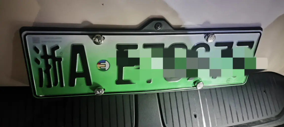

把牌照的4个孔对准牌照架上的螺丝孔,左手摁住牌照,用一字螺丝刀对准螺孔把刚组装好的螺丝顺时针拧上去。(建议两个人互相配合)可以先拧一遍松紧刚好的程度,稍稍固定就可以。螺丝都拧上去后再重新来一遍加固,务必把螺丝都拧紧,拧到怎么用力都拧不动为止。

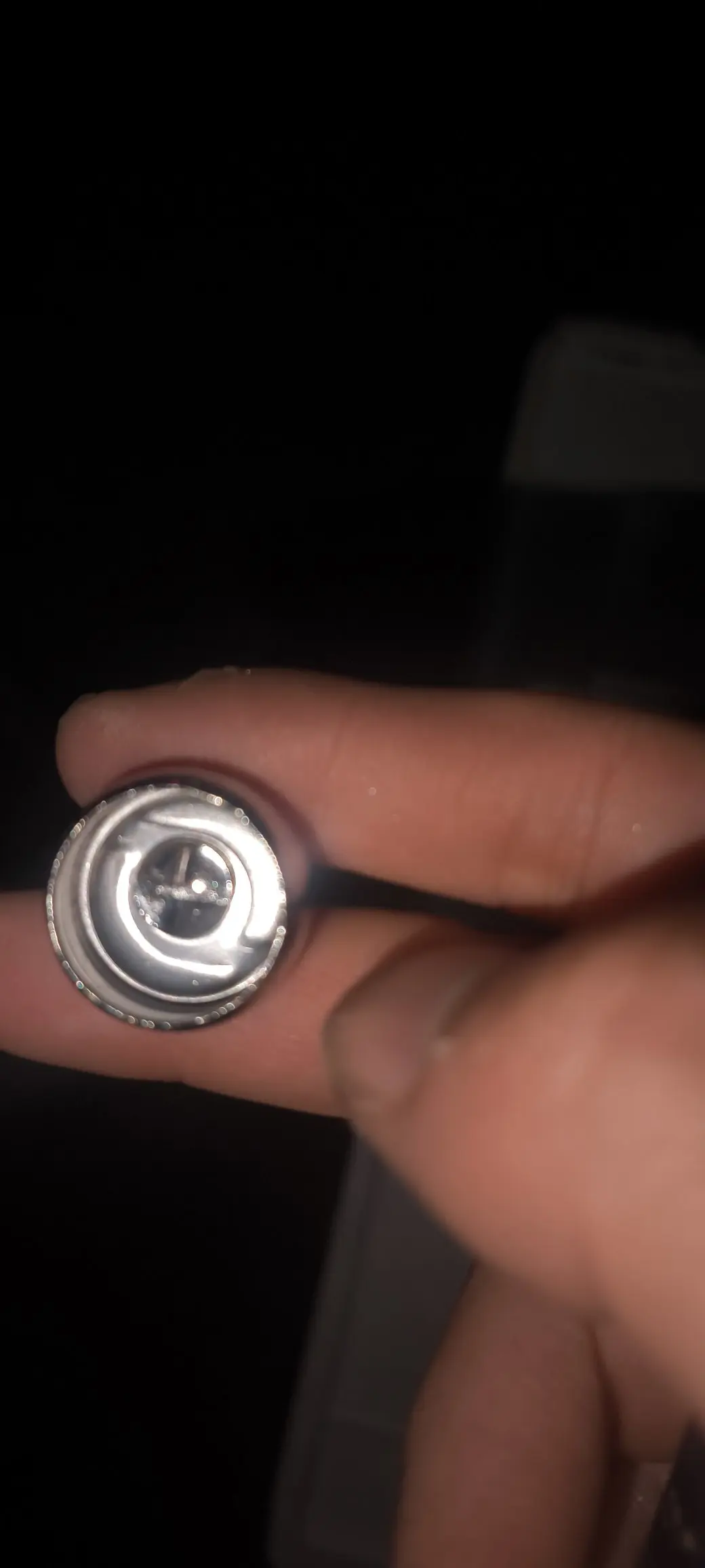

五、安装防盗帽扣。
把有标识的帽扣怼到刚刚安装好的防盗帽上,这步很简单,但是很费劲儿,需要很大的力气(建议由力气大的男生操作)先摁进一角。然后再全摁进去,如果摁不进去就换个扣试试。
