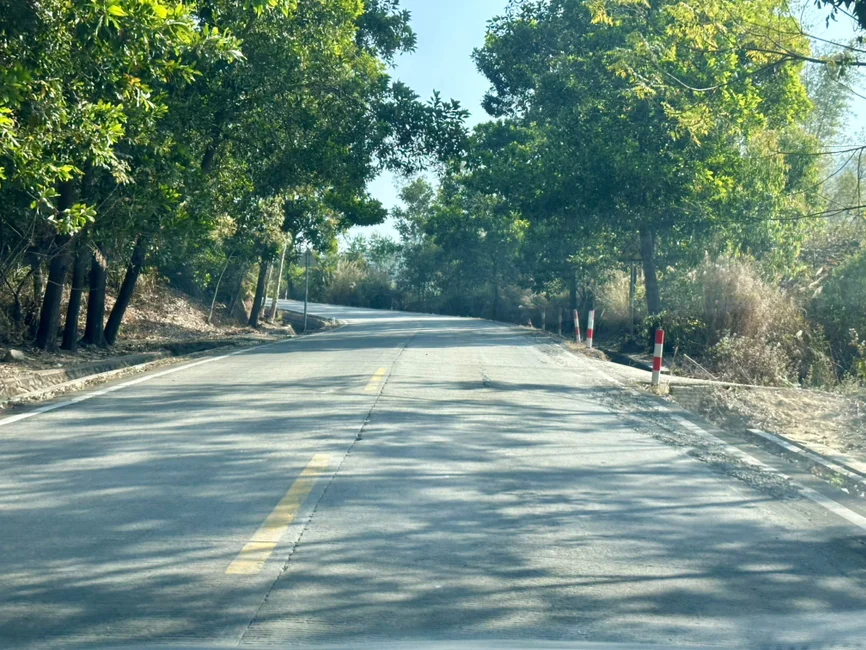

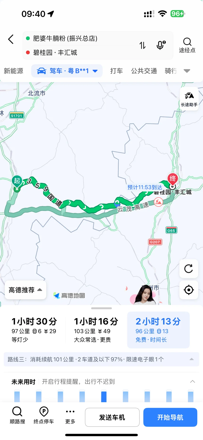

这次路线是广西玉林到广东信宜,里程是95公里,全程不走高速,为了测试直接选择纯国道,在导航上显示一共96公里,一共个红绿灯,用时2小时13分。

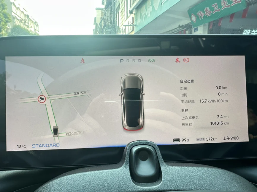

吃完早餐,开始出发。时间正好是9点整。P7的电量基本上是满电,WLTP剩余电量在572公里,车上一共两人,气温13度。驾驶模式使用了标准模式,能量回收设置成低。

从广西到广东的这条国道,也可能是早上的原因,车很少,路况比较nice,开起来心情也很舒畅,加上我P7沿途播放着音乐,让整段路程都很愉悦。

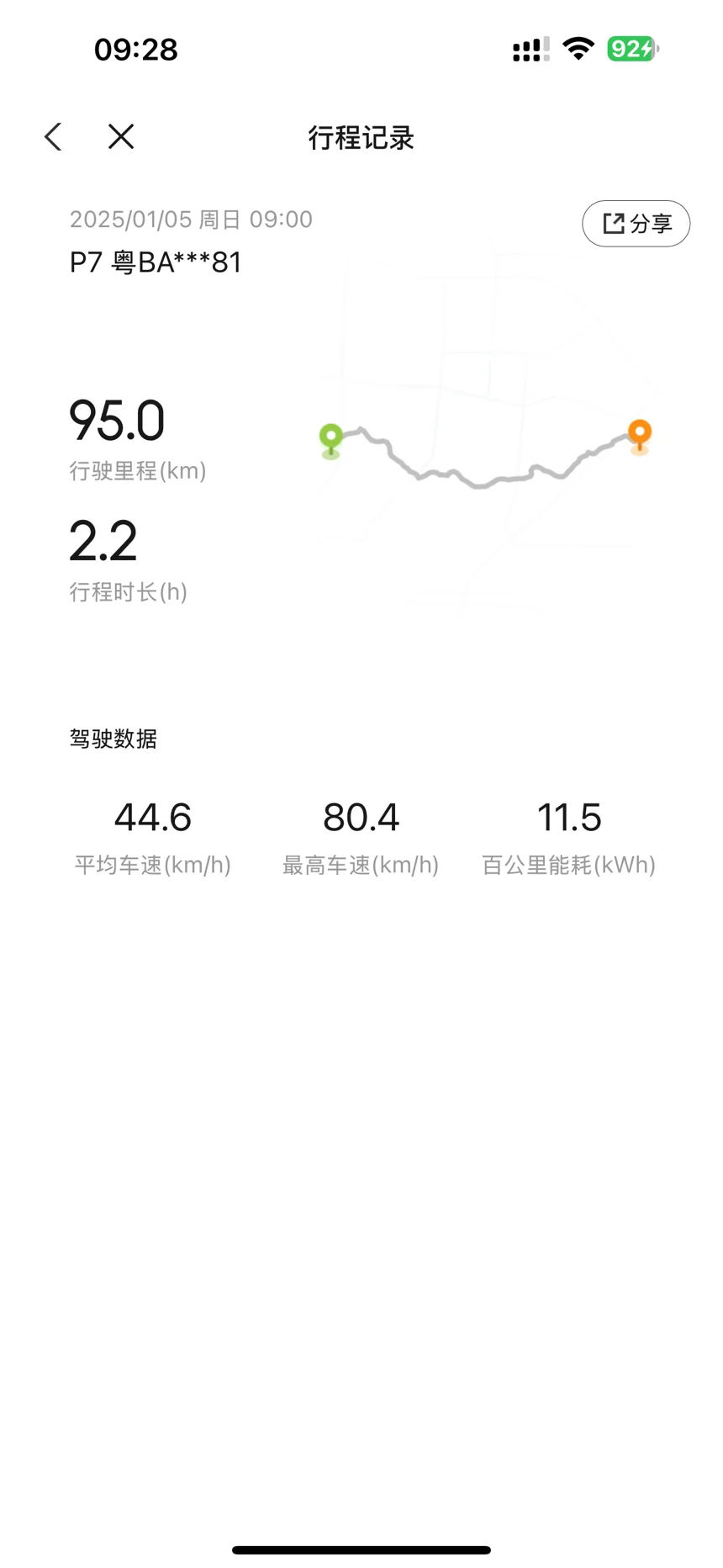

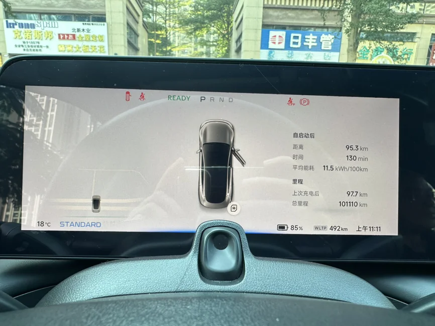

经过了130分钟的路程,到了中午11点11分。比导航上的预估时间早三点钟,差不多。一共走了95.3公里。而能耗只有11.5kWh/100公里。
{消耗续航}:续航出发前是572公里-到达目的地剩余续航492续航=实际消耗80公里。
{续航达成率}:实际跑了95.3公里➗消耗的80公里=续航达成率119.125%。
所以,这次95公里跨省走国道的续航达成率119%,而反向虚标了15公里,比预期的要好很多。从能耗和续航达成率情况,P7真是堪称走国道的杀手。也不得不说,小鹏P7就算三四年前的车,能耗放到现在都可以甩几条街其他车企的同级纯电车能耗。也说明小鹏的三电技术优化的能力。
