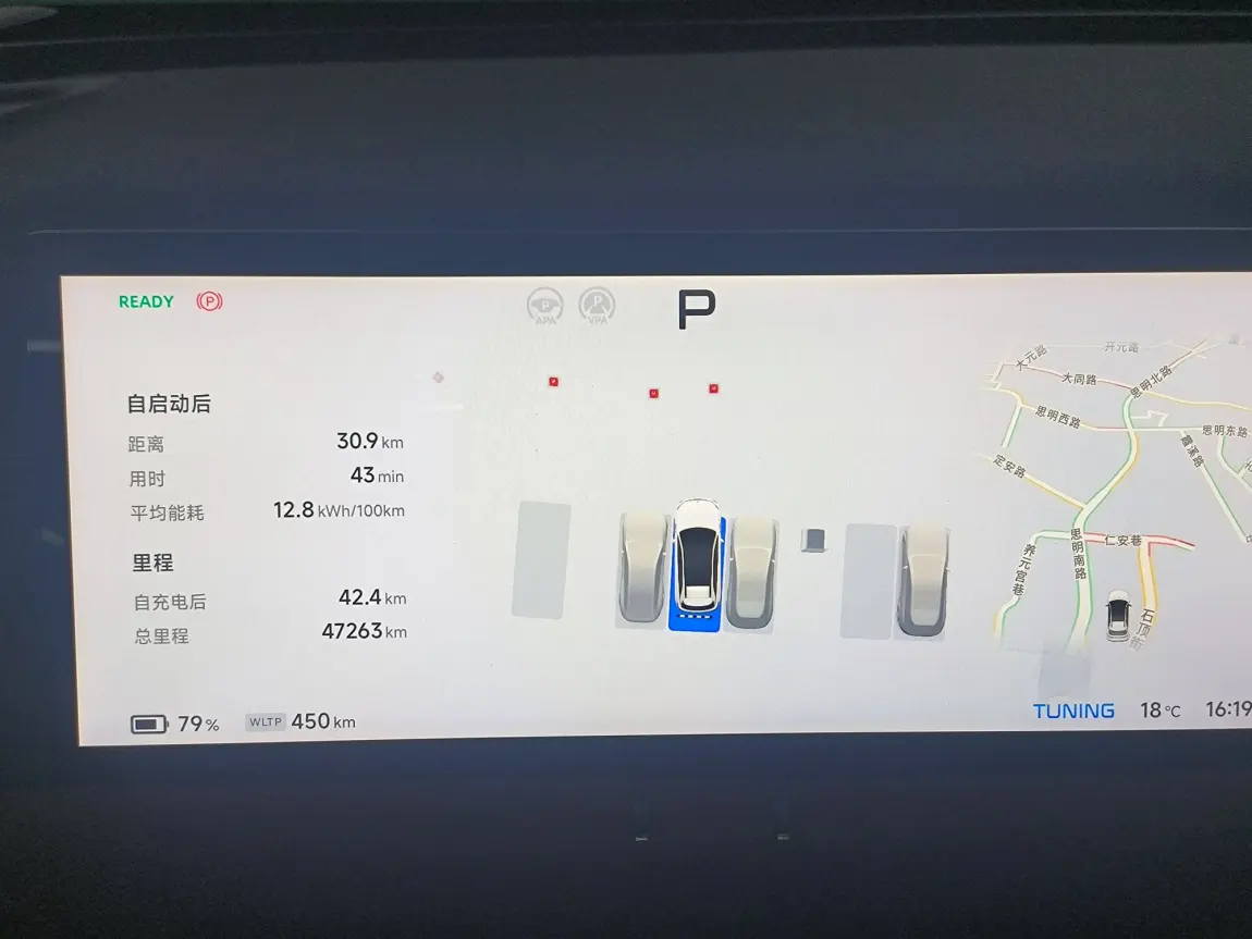

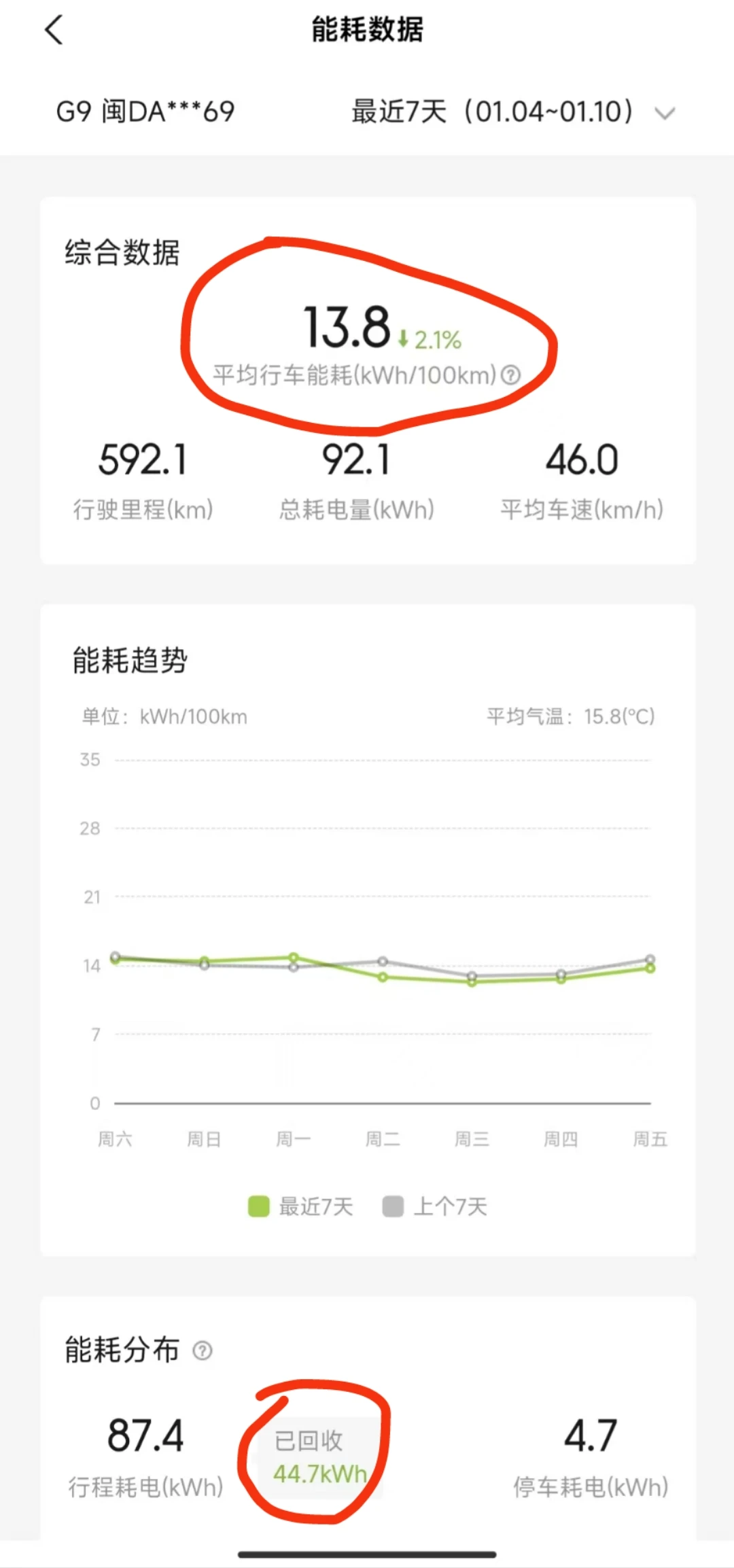

❤️❤️首先我的小鹏G9的702pro版本,那我充满电的wltp是570公里,cltp是702公里,那因为是三元里电池的原因,所以我一般都不充满,那最近一次我做了一次续航测试,当时我的充电电量充到了95%,就是wltp540公里左右的续航,通过一周的行驶自充电后行驶了633.3公里,然后表显剩余续航19公里,一般来说小鹏的车还有20公里左右的藏电,那我们先不说藏电,那我的总续航是633+19=652公里,wltp续航达成率为1.2了。总耗电比例为92%,电池度数为98度,那么总的耗电量为90.16度,那百公里能耗在13.82度。👍
