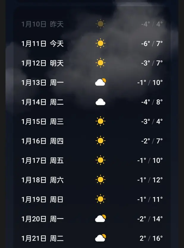

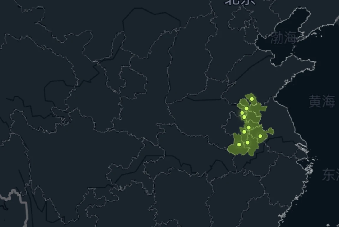

主要行驶区域:山东南部安徽江苏北部
也就是传统的南北方分界线,秦岭淮河一线。
活动地区主要城市气温:大约-3~7,行驶以早晨1~3度,以及下午5~7度为主要行驶时间段。

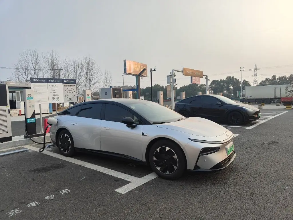

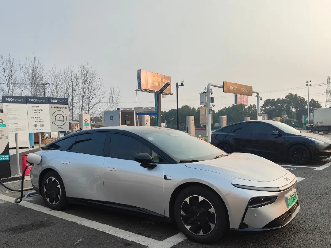

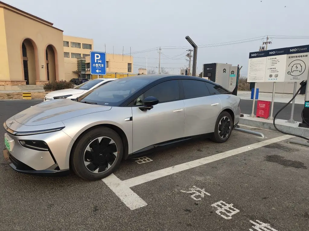

充电条件:我充电都是在快充桩,每次充电基本都是充满,大部分都是在15%~30%充电,有一次7%,2次60%。

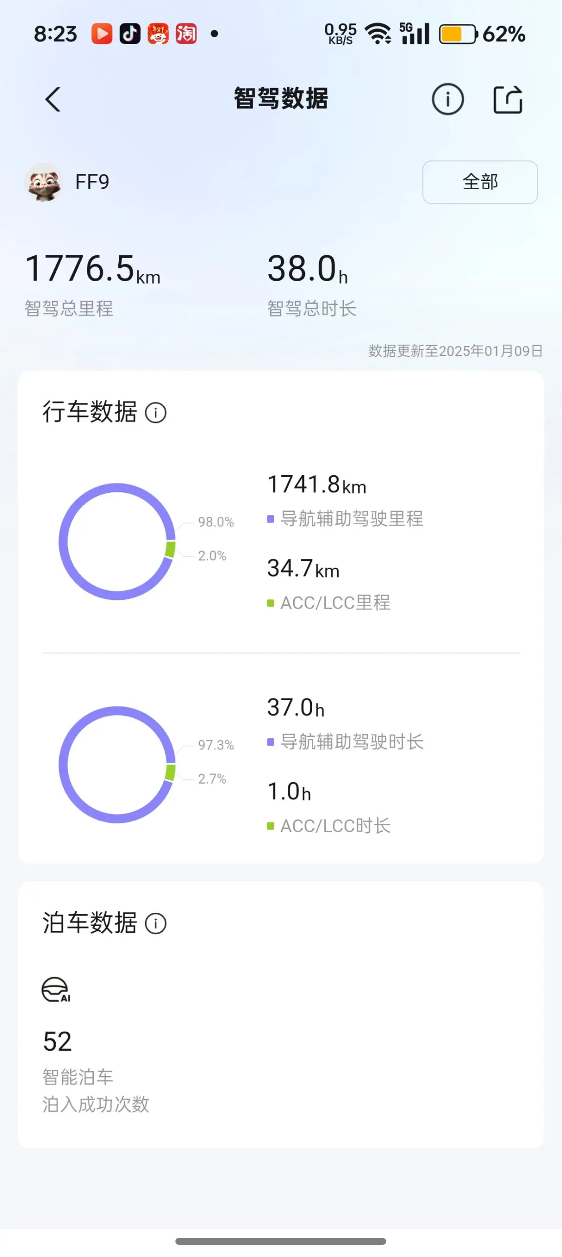

智驾使用:本人特别依赖智驾,智驾里程占比90%,实测如果人工开会比智驾省电,我本人懒就不测试全程手动开的续航了。
