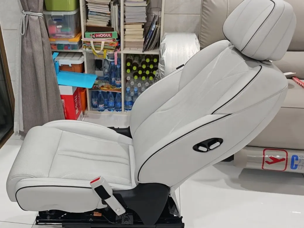

X9副驾座椅改办公椅(坐垫靠背调节&通风)
11号仔
01-10 23:01
1.购买记录
注意:底座不要买太高的,超过25CM估计就要吊着脚,不舒服。我买的21CM高,刚刚好
2.定制固定钢板(厚度3mm以上,我的是5mm)
图纸来自 xp-于桐
3.2005434-1插座制作
1.3针正极,16针负极
4.座椅通风控制安装
在原按钮旁边打孔固定好通风旋钮,接好线
5.用M8螺丝🔩固定好定制的钢板和底座
装好滑轮
6.欣赏一下成品(坐垫前后,靠背调节,通风都实现了)。
比外面买的座椅舒服太多了,爽歪歪😎😎😎
没接加热,因为广州不太需要加热,另外加热对电池要求太高😅
