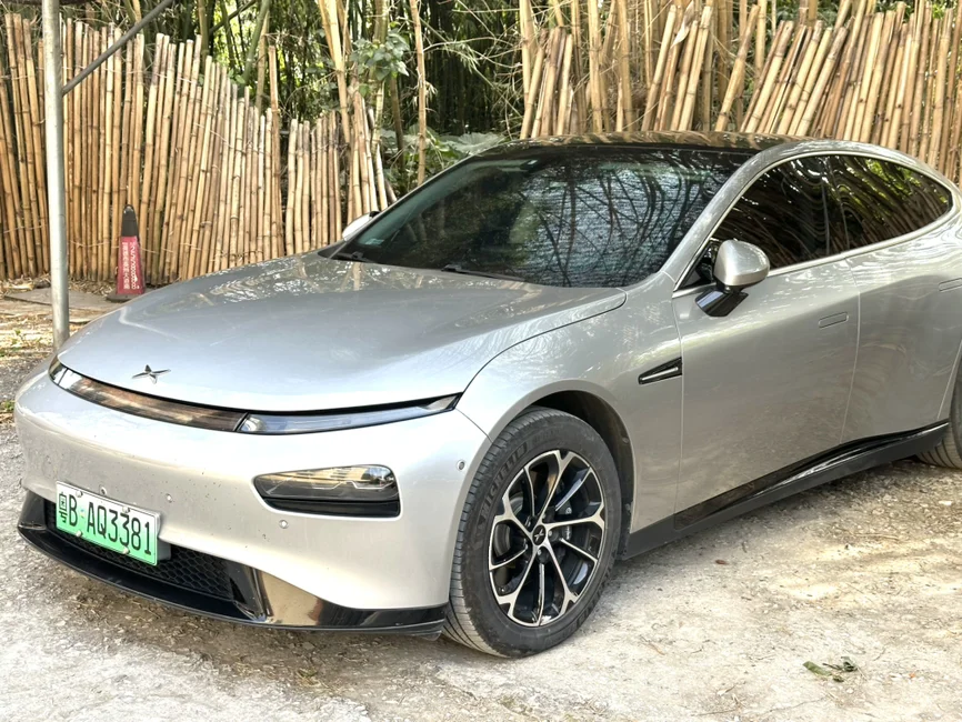

我的P7是670版本,电池80.9度,转换成WLTP满电是576公里续航。所以出发前我把电量基本上充满。到了下午下班6点后我再开始出发,出发前的WLTP电量是568公里。模式用标准模式,能量回收设置为低。
