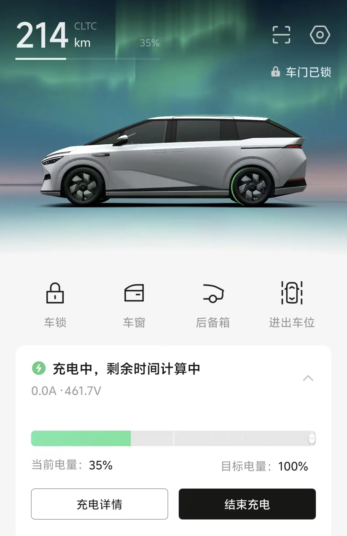

刚刚跟小鹏的客服挂了电话,具体如下图,我在昨天利用家用充电桩给汽车充电的时候,发现损耗率接近了40%,我充了55度电,但损耗了30度电。客服给的反馈是,目前小鹏汽车的充电口是两套逻辑,我们常说的大头和小头,大头充电桩因为是快充,所以它对,电池温度的要求很高,也就是说,当我们用家用的充电桩380伏的三相电大头给家充桩充电的时候,会有很多的能耗消耗在给电池加热。
因为家里是两台蔚来汽车的nt 2.0,只有大头的充电口,我也是将其中的一台换成了现在的小鹏X9,遇到了这样的问题,毕竟我相信有很多用十一千瓦和二十千瓦家用充电桩的用户,跟我会有同样的遭遇,充电头大了,但是功率却上不去,遇到了小鹏两套不同的电池管理,充电的逻辑大头就要求温度更高。所以我也将建议反馈给了客服,希望得到妥善的解决和早一天ota的升级。

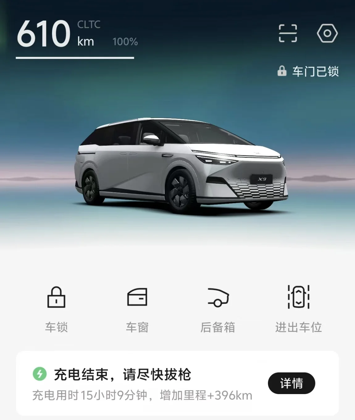

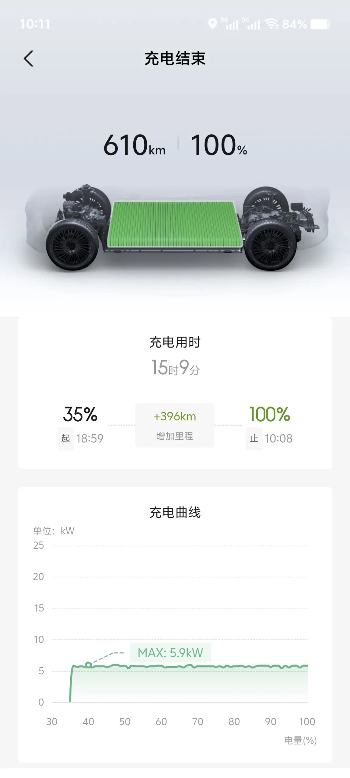

从前一天晚上的大约七点一直充到了第二天早上的10点08分,也就是说,全程消耗了15个小时出头,很显然,从35%冲到100%,不应该是这个效率。

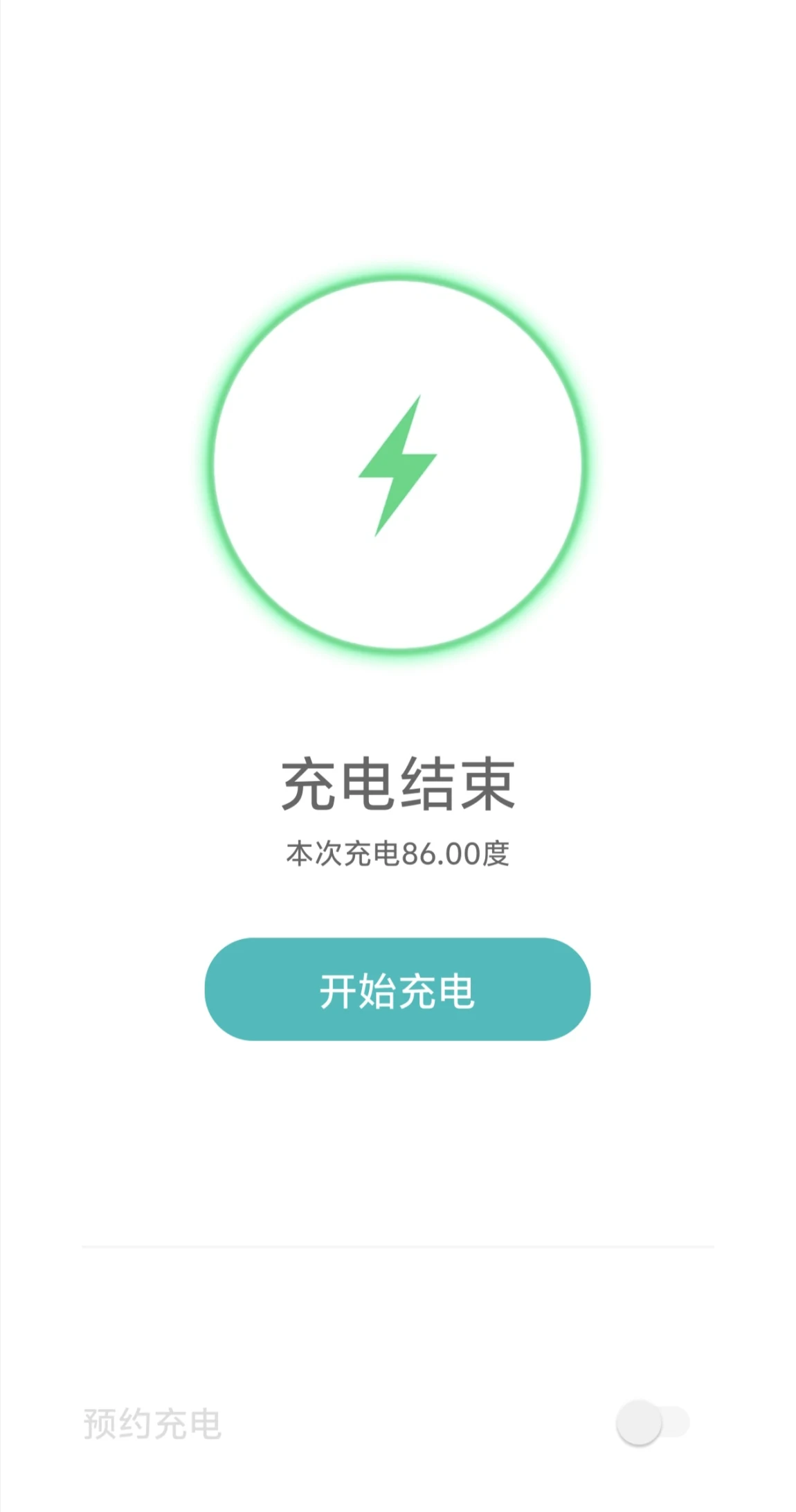

这个磷酸铁锂版本的电池应该是85度的,然后我现在有35%的电,也就是说我全程充电应该是往电池里充了65%的电,换算过来的话,大约是55度,但是在功率5.7到5.9千瓦的加重装充电过程中,实际充了86度电,也就是说,在整个的过程损耗还是非常大的,有30多度损耗掉了。

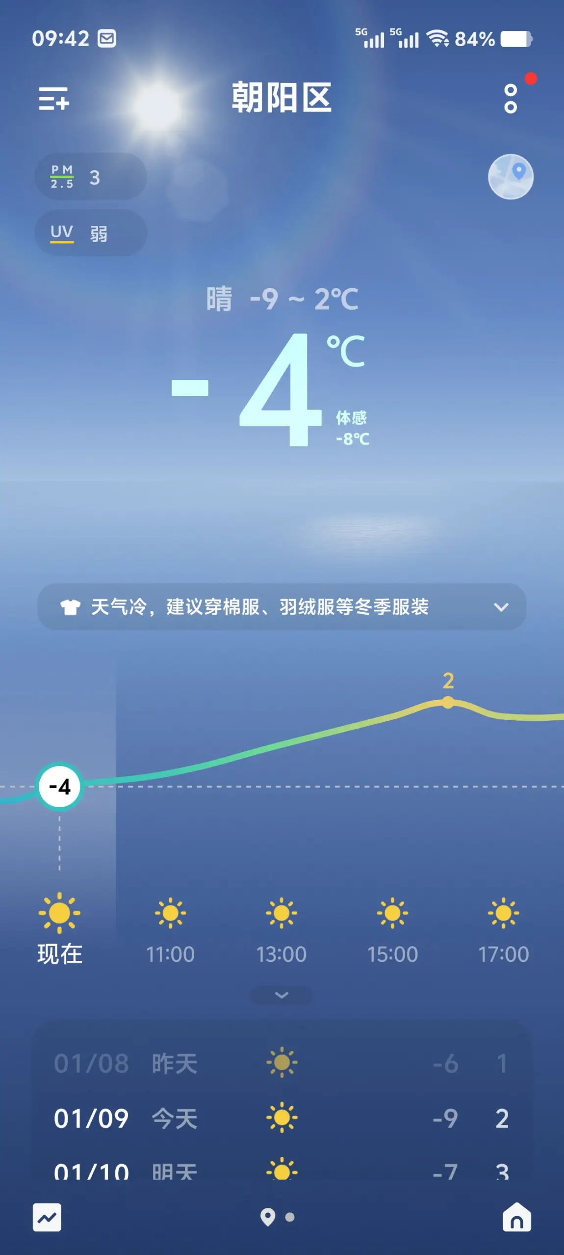

大概率是因为加重装的功率比较低,充电时间比较长,而北京的晚上零下9度到零下4度左右,温度又比较低,全程也要给磷酸铁锂电池加温。
