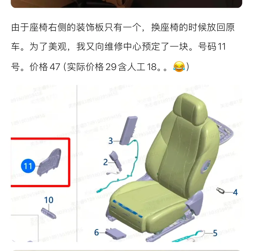

8.(不是必须) 编号为11的右侧座椅盖板。因为这个盖板只有一块,升级时,会从老座椅拆下来换到新座椅上。为了不影响老座椅美观,我又找售后自费订了一块并帮我装到老座椅上。感谢下面这位论坛大神。
