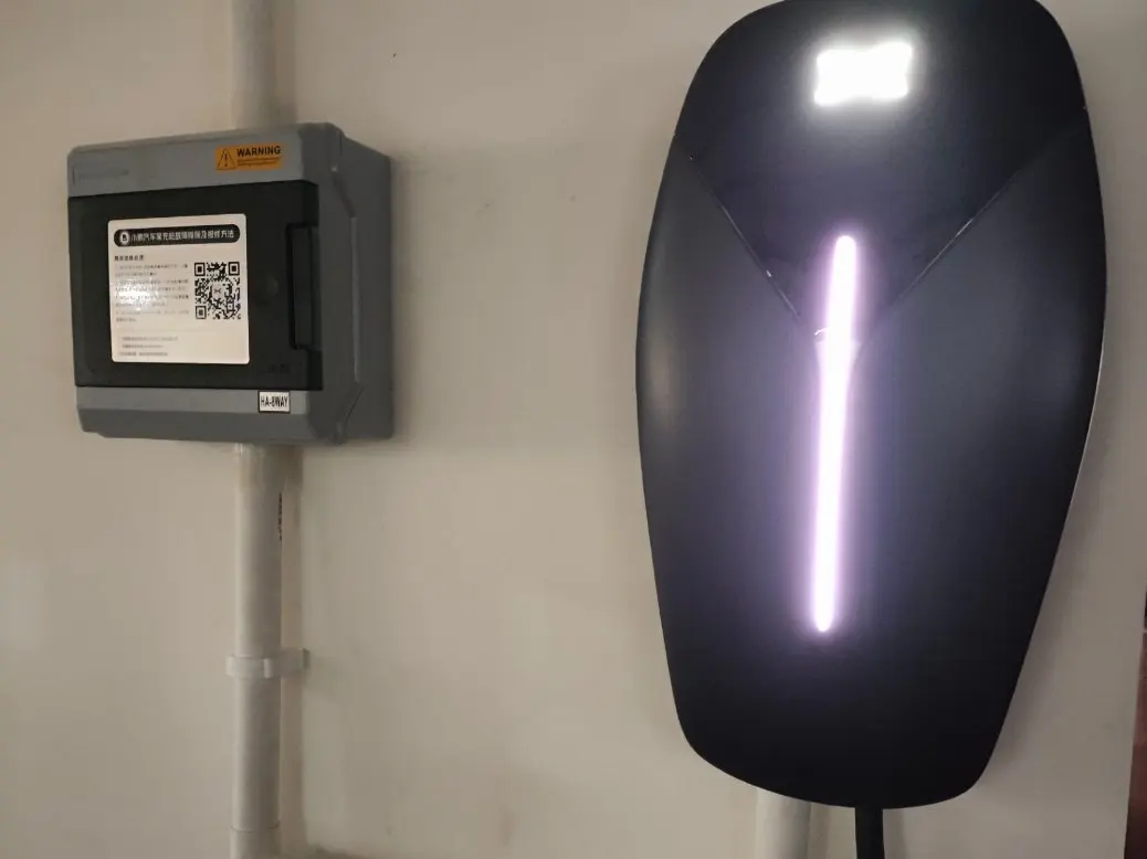

🌈c.到货安装。安装前你要做好的准备是,在你的车位周边选择一个尽可能靠近充电口位置(MONA是左后方),然后联系你物业的电工,确定离你车位最近的电房位置;
🌈下一步上南方电网的微信公众号或者小程序,开通你的充电桩专用户,电网的工作人员基本1天内就会联系你确认信息,让你补充物业盖章的资料,申请专用电户的界面可以下载资料的模板,完成申请后会有电网的工程师傅联系你,他们会约定好过来电房帮你专门安装一个电表,安装的时候你可以不在场,师傅通常已经和你小区电工很熟的了,物业管理处电话跟你确认后,师傅和电工就会携手帮你完成电表安装。下一拨过来的人就是充电桩安装的人,我感觉也是外包的并不是小鹏的人,他们会带着充电桩过来小区安装,到时候你也可以不在场,物业电工过来把电房门打开让他们去找你的专属电表接电就好了,完成安装后他们会电话通知你并在后续1周左右上传安装资料,你去app付安装费即可(安装费用视距离而定,如果不是室外,可以不用购买保护箱毕竟四百一个)。

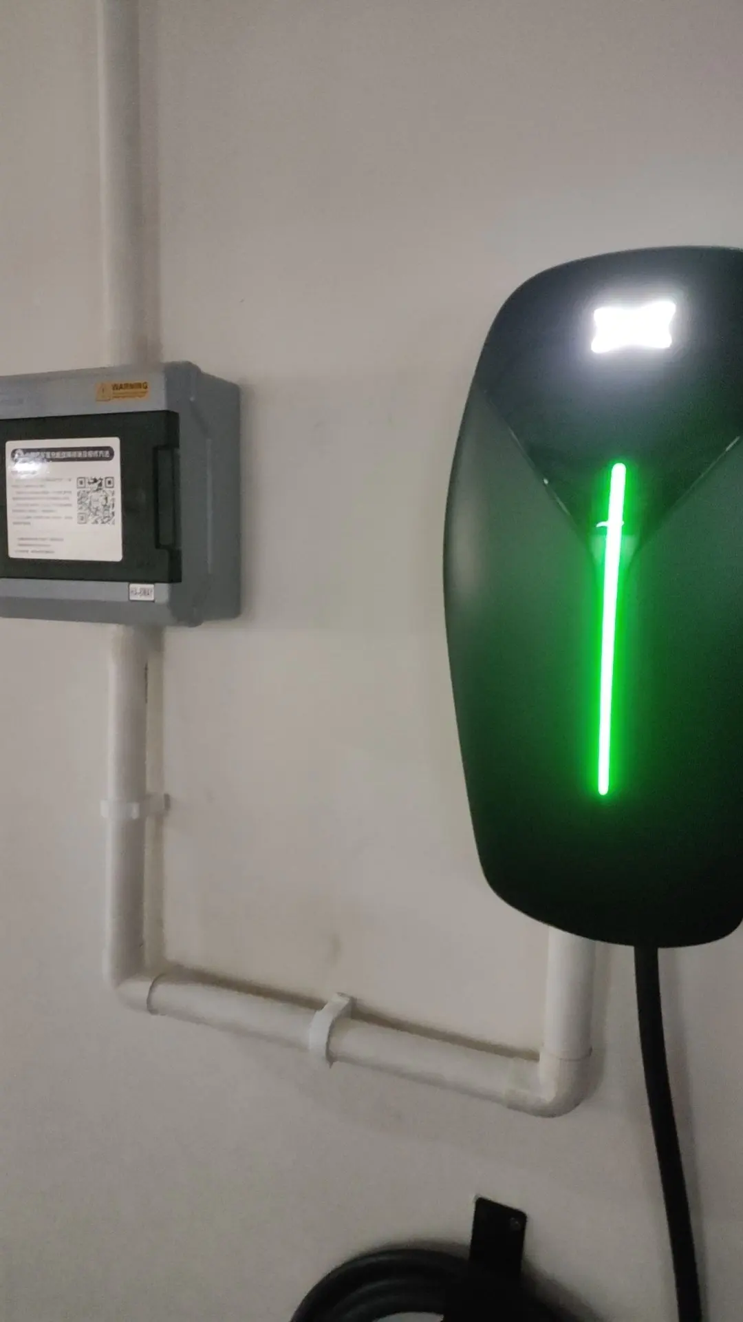

🌈d.充电桩使用。刚安装好的充电桩只能用蓝牙操控,这就决定了你必须要在充电桩旁边才能控制,想要有4g你得等一周左右安装人员完成资料上传、你完成付费。所以你把充电桩防盗锁激活(桩灯常白),或者给充电桩预约凌晨充谷电(桩灯常绿),都暂时只能在桩旁边才能用。切记在使用完后激活防盗锁,不然你的枪就被邻居拿去即插即充了。还有一点要特别注意,必须在插枪前就设置好定时充电,否则先插枪就是即插即充,预约无效。
