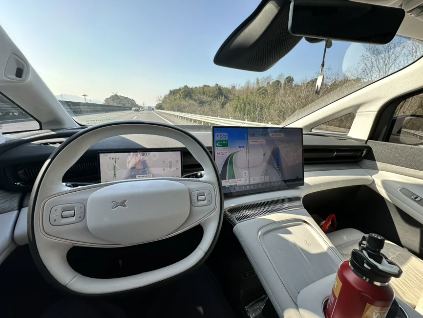

车辆设置:驾驶模式X-pedal、悬架高度中低,驾驶路段室外温度:6°C、车内全程空调25度,前后2档风
行驶速度:大部分NGP,速度80-130,向上浮动10%
(实际表显最高130,电车码表虚标)

刚上高速一家子就睡着了。
回程基本都是NGP,遇到了一车二师兄。
表显最高车速130。实际电耗20。两天综合平均电耗19.8。
