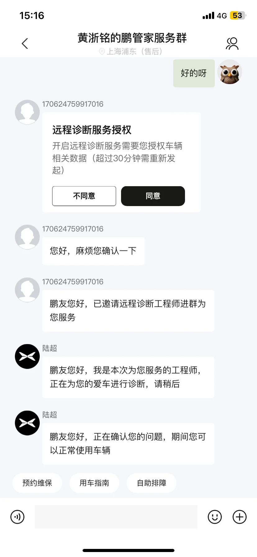

远程诊断是小鹏汽车特色技能之一,传统汽车一有问题都需要去4S店处理,而小鹏汽车则首先车主致电400沟通,安排工程师远程诊断,工程师根据后台日志进行远程分析,给予车主指引解决,实在无法远程解决的才需要回去小鹏售后。

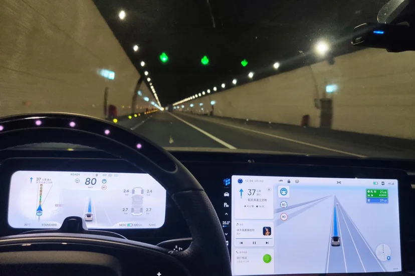

案例1:高速路未按导航规划出匝道
问题信息:某地市高速按导航规划,NGP虽然切到最右侧车道,但没有出匝动作,直接错过匝道口,并且在错过一段距离后偏向右边撞去的倾向,在车道偏离警报后人工接管。
解决过程:400电话上报问题后,远程工程师电话联系我,告知上传日志,并通过微信上传了当时的行车记录仪视频。工程师第二天反馈,这个匝道高德高精地图未采集,导致出匝道失败,已反馈高德地图补采。我后来再观察这个出口,看起来问题比较多,划线和标识有问题,即使是人工驾驶,第一次过这个出口,也是有很大几率会错过这个出口。

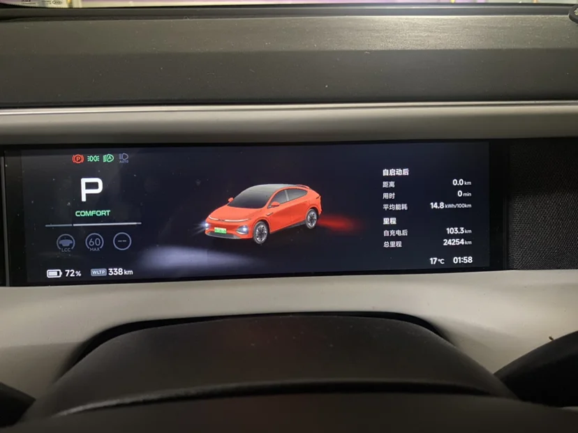

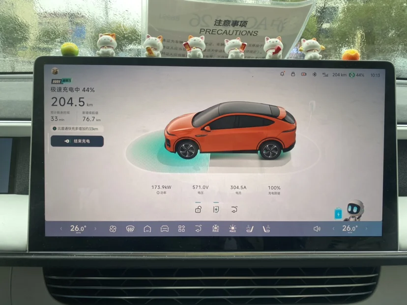

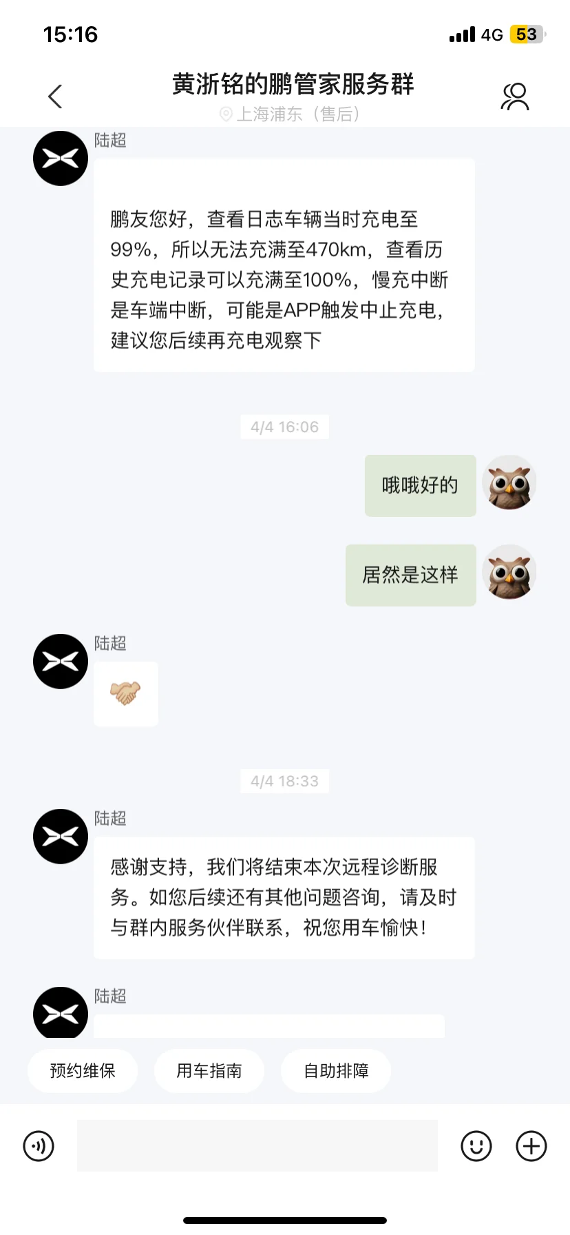

案例3:电池无法充满,只有98%
刚开车的半年内,有一次去慢充站充电,怎么都充不满,到98就停了,想着怕不是电池的质量问题,赶紧联系了小鹏客服和管家查看问题,最后工程师很快就接入了,并且查看了日志,排查了异常情况,还好是虚惊一场(虽然现在赶紧续航已经有点下降了),不得不说反馈很及时,解释的很详细,态度也很好,远程诊断真挺好用
