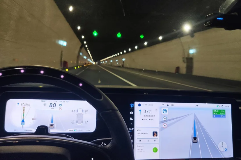

案例1:高速路未按导航规划出匝道
问题信息:某地市高速按导航规划,NGP虽然切到最右侧车道,但没有出匝动作,直接错过匝道口,并且在错过一段距离后偏向右边撞去的倾向,在车道偏离警报后人工接管。
解决过程:400电话上报问题后,远程工程师电话联系我,告知上传日志,并通过微信上传了当时的行车记录仪视频。工程师第二天反馈,这个匝道高德高精地图未采集,导致出匝道失败,已反馈高德地图补采。我后来再观察这个出口,看起来问题比较多,划线和标识有问题,即使是人工驾驶,第一次过这个出口,也是有很大几率会错过这个出口。
