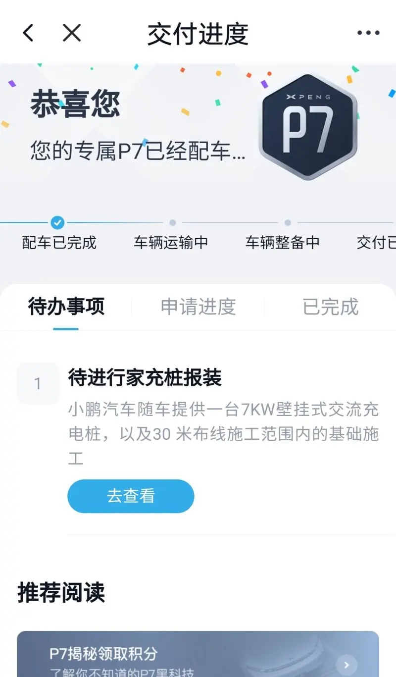

首先,配车完成后,待办事项会出现【待进行家充桩包装】的提醒,这时就可以拨打400进行报装,随后72小时内,会有安装充电桩的人员与车主进行联系,勘察现场,提供后续所需申请材料。

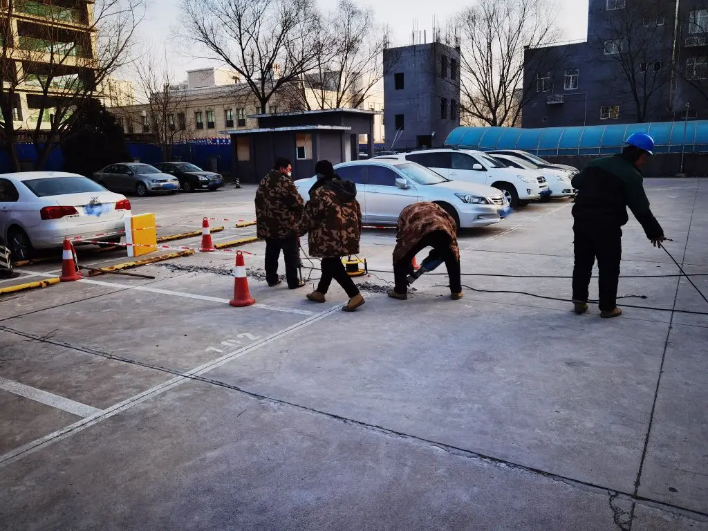

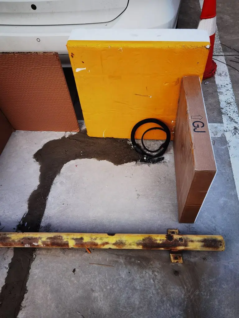

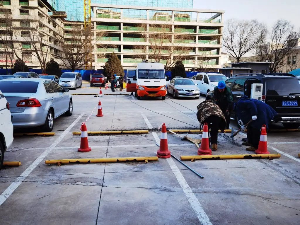

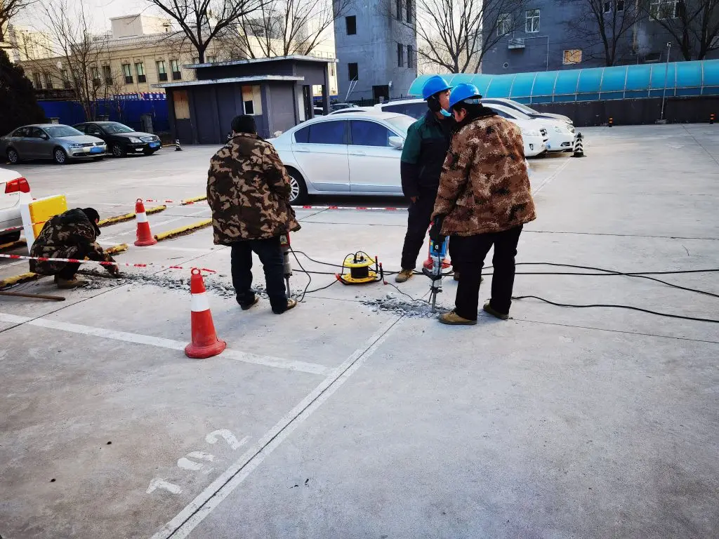

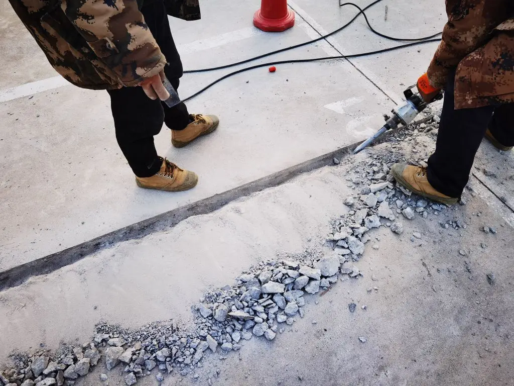

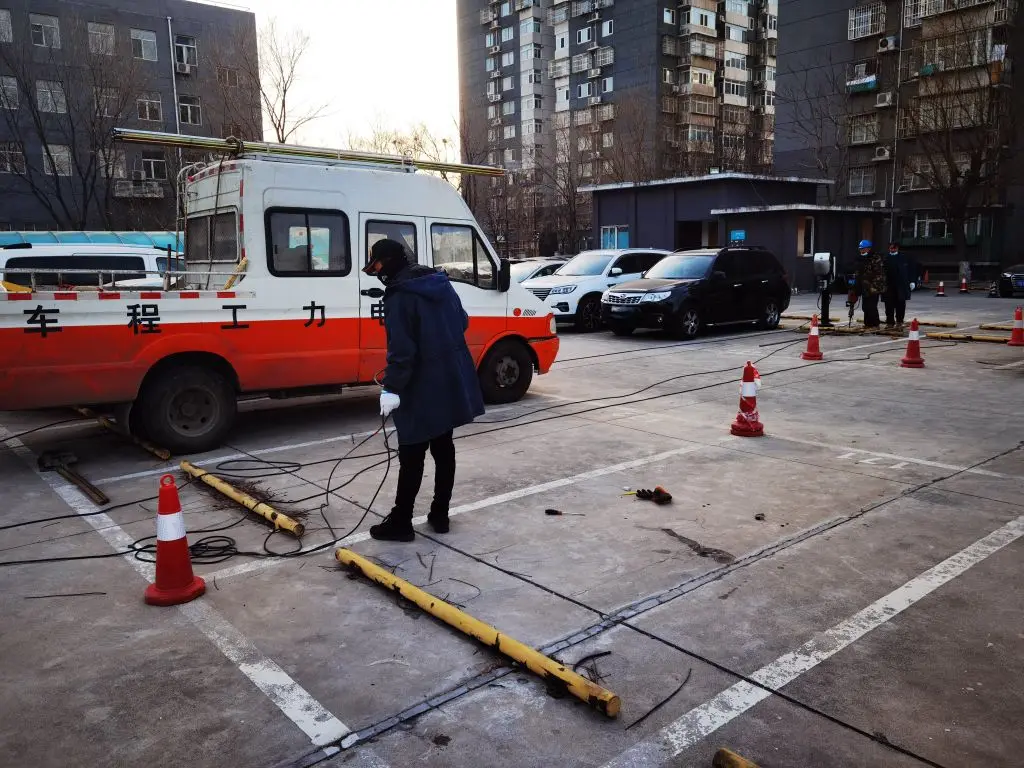

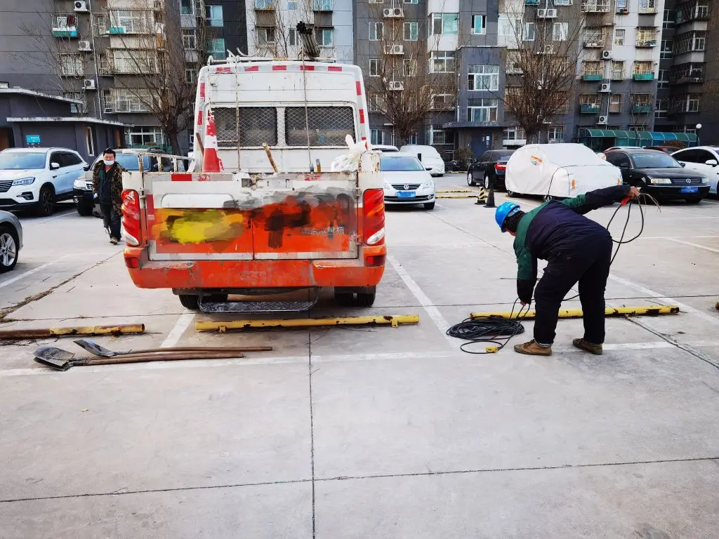

第一个施工过程,是国家电网工作人员,从取源点到我的车位,进行敷设电缆,由于停车场是硬化水泥路面,所以还需要破坏路面,埋完管线后再进行修复,需要提前和走线路径上的车主进行沟通挪车,施工当天,也需要和物业打好招呼。
【这里特别说一下,我的安装是在国家电网新政之前安装,国家电网的人负责施工,电表安装在充电桩上,如果新政实施,电表会安装在取源点附近,电表后的施工、走线就需要安装公司负责。】
特别提醒,敷设管线时,最好自己备点纸板或者泡沫板,避免伤及其他车辆,造成不必要的麻烦。

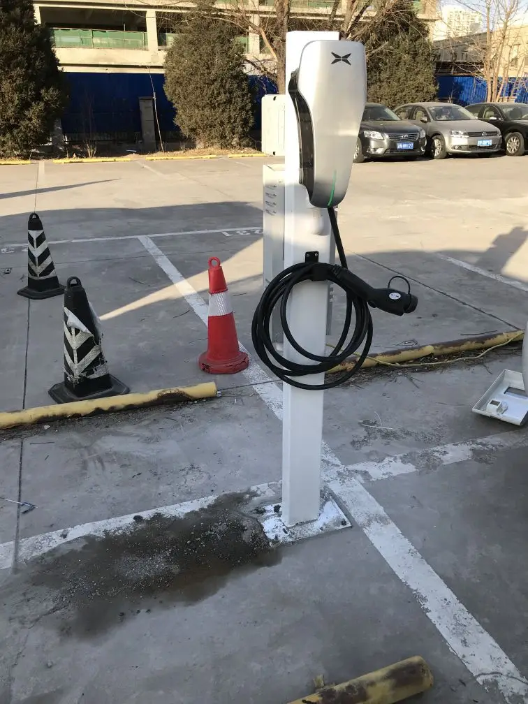

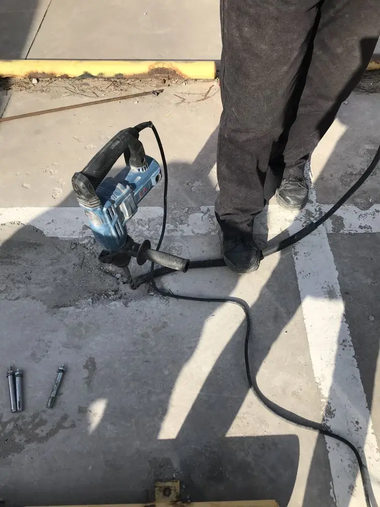

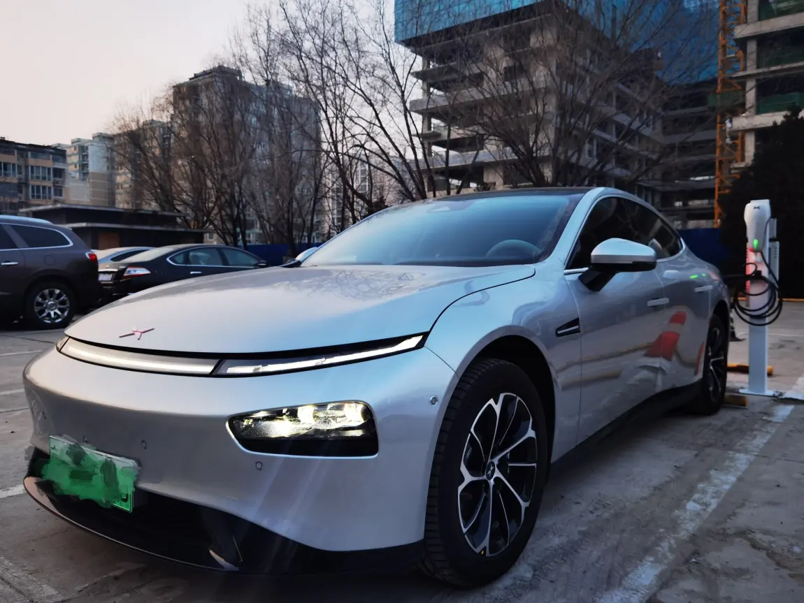

真正进行施工的第一步,算是告一段落,国家电网的人把电表壳留给了我,为了下次安装充电桩时,能够安装在充电桩立柱上。接下来继续联系充电桩公司人员,预约安装充电桩。

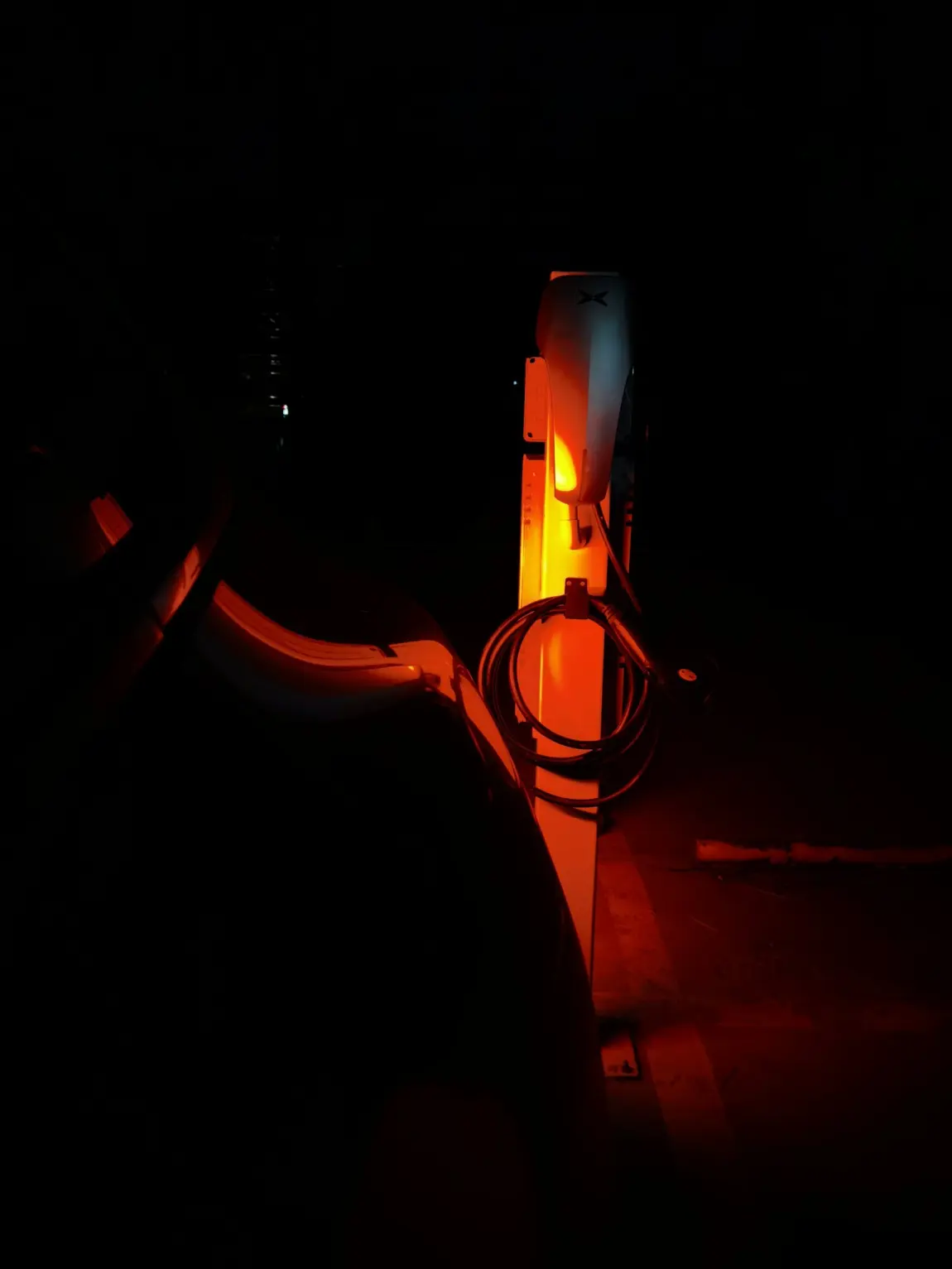

安装完成后,我回家第一时间留影,充电桩外形太帅了,有一种钢铁侠守护小P的感觉!!!

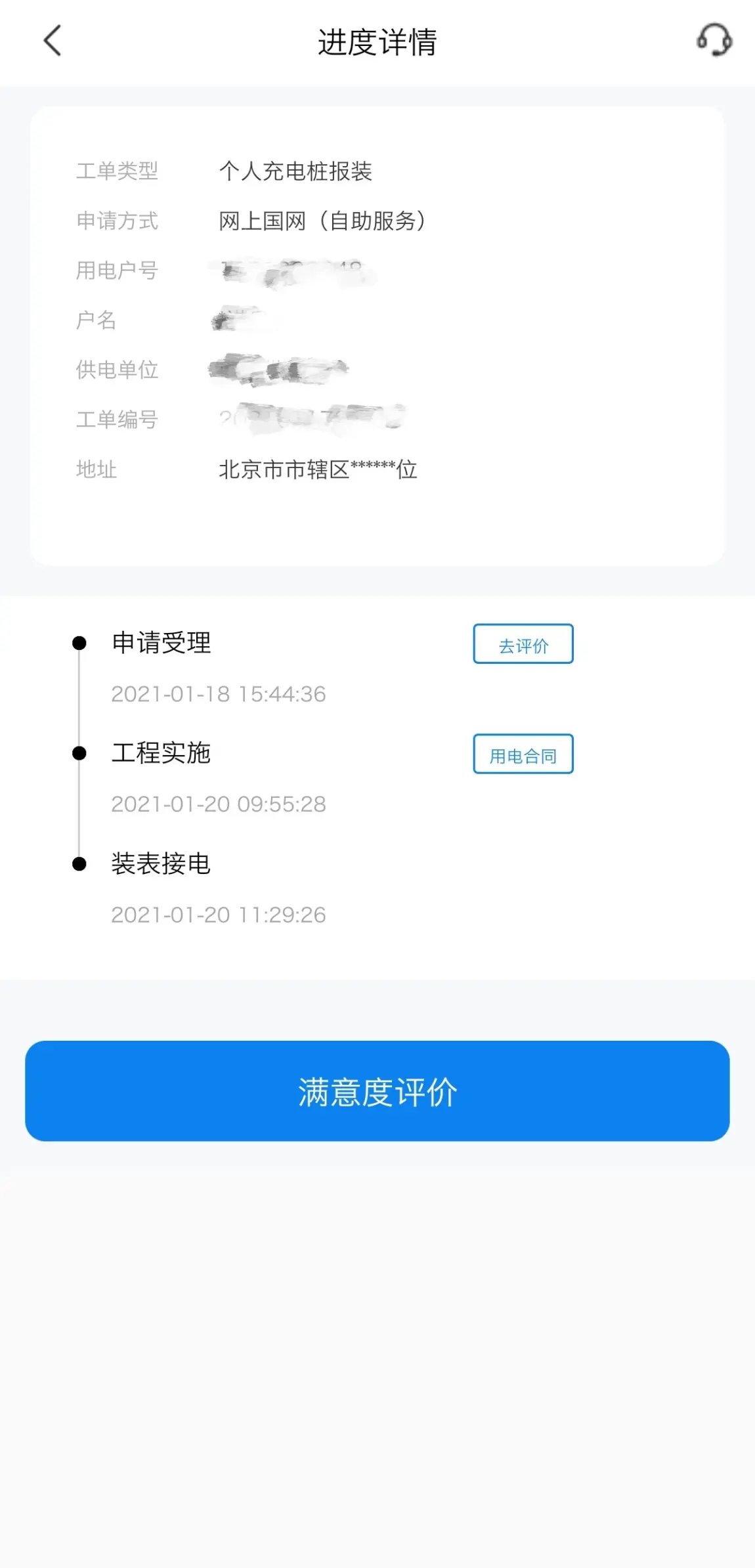

最后,再和国家电网的人联系,国家电网app进行申请电表,电表出来后,国家电网的人上门安装电表,就齐活了~

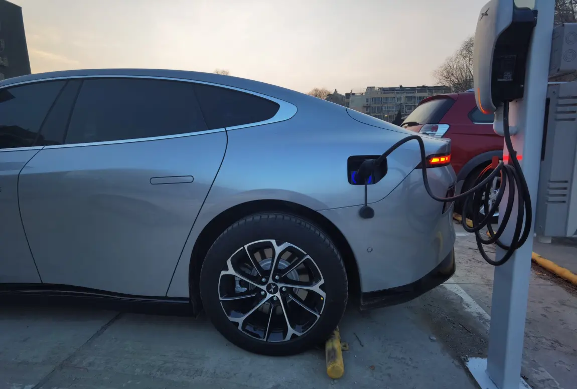

安装完成的当天,正好该补能,就直接插上慢充,给小P吃顿饱饭~

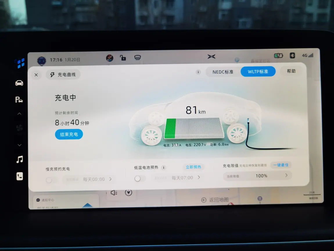

家用充电桩的功率,都是7kwh,虽然慢了些,但在可以在闲时预约充电,丝毫不受影响,第一次进行慢充,在家中还时不时通过app来进行监控,下次可以试试预约充电,计算好时间,充电结束电池预热都完成了,岂不快哉~

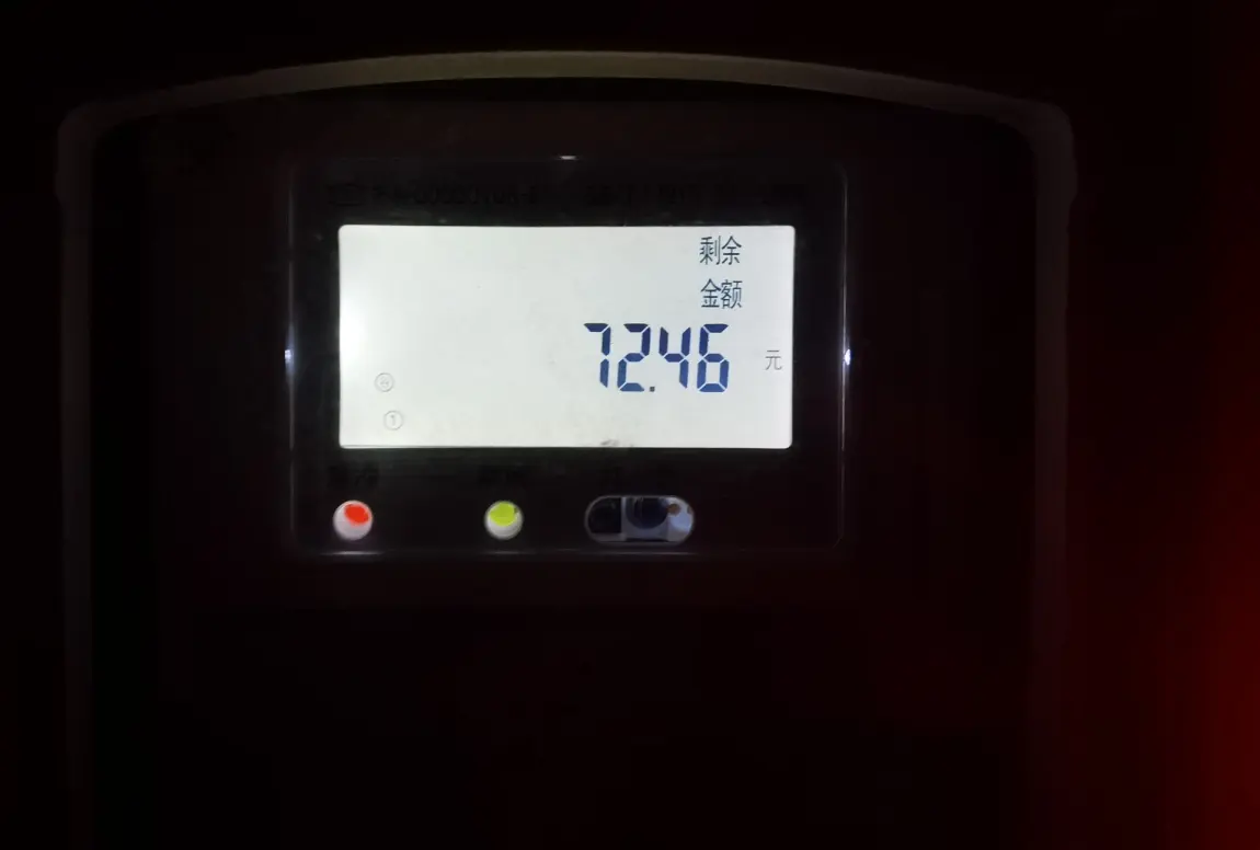

最后,电表初始金额为100元,从剩余81km到充满,仅需花费27.54元,难以置信。
