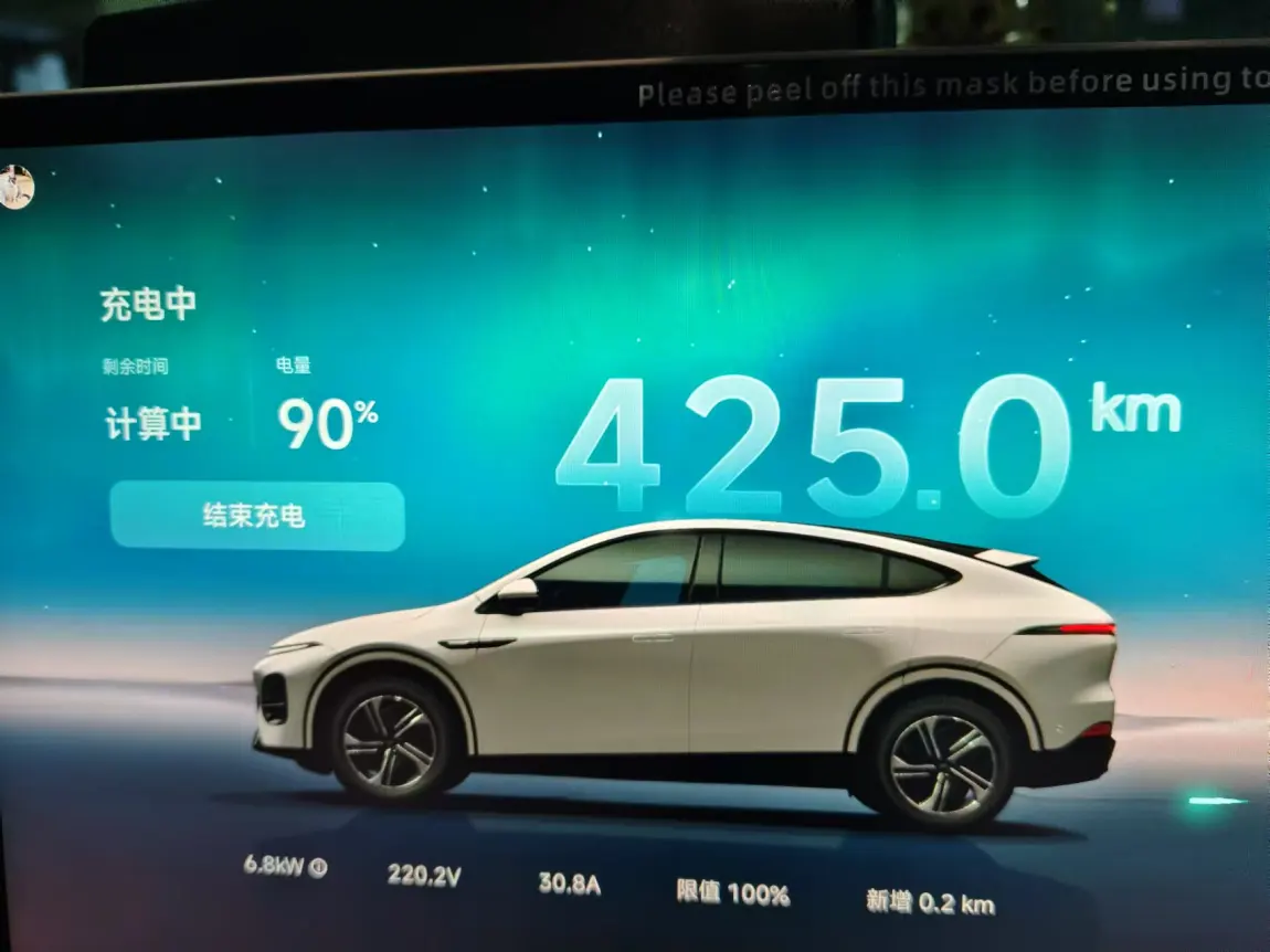

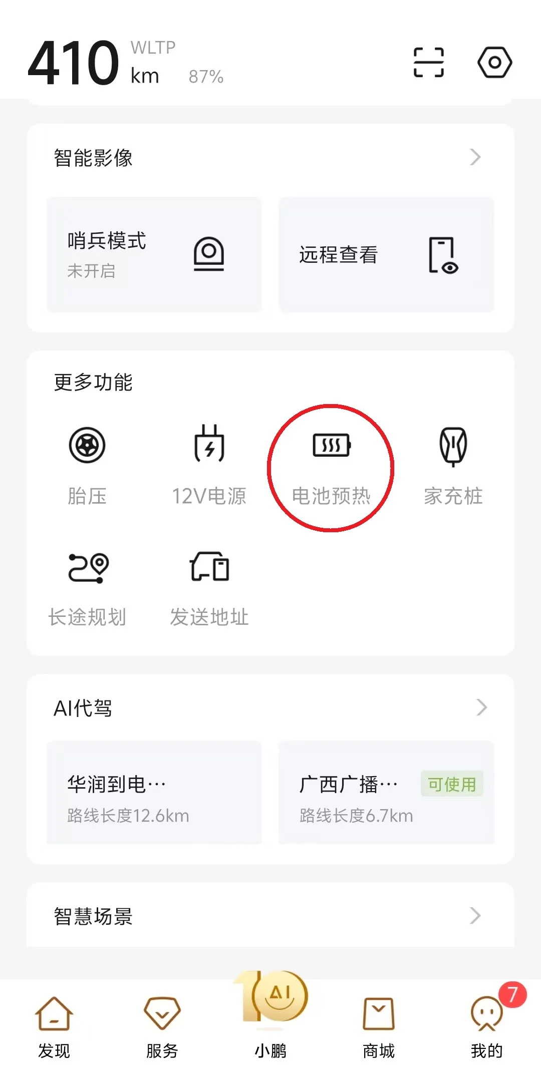

1、电池预热。电池和人一样,其活性随着气温的降低也会下降,人做激烈运动之前都会热下身,让身体血液“热”起来,避免在运动中受伤。燃油汽车在冬天行驶前也会先对发动机做下预热,同样,纯电汽车在启动之前先通过小鹏app(不同汽车有不同的app)做一下"电池预热",这样比直接启动,可以降低行驶中的能耗。同理,冬天给电车充电前做下电池预热,也会收到奇效。

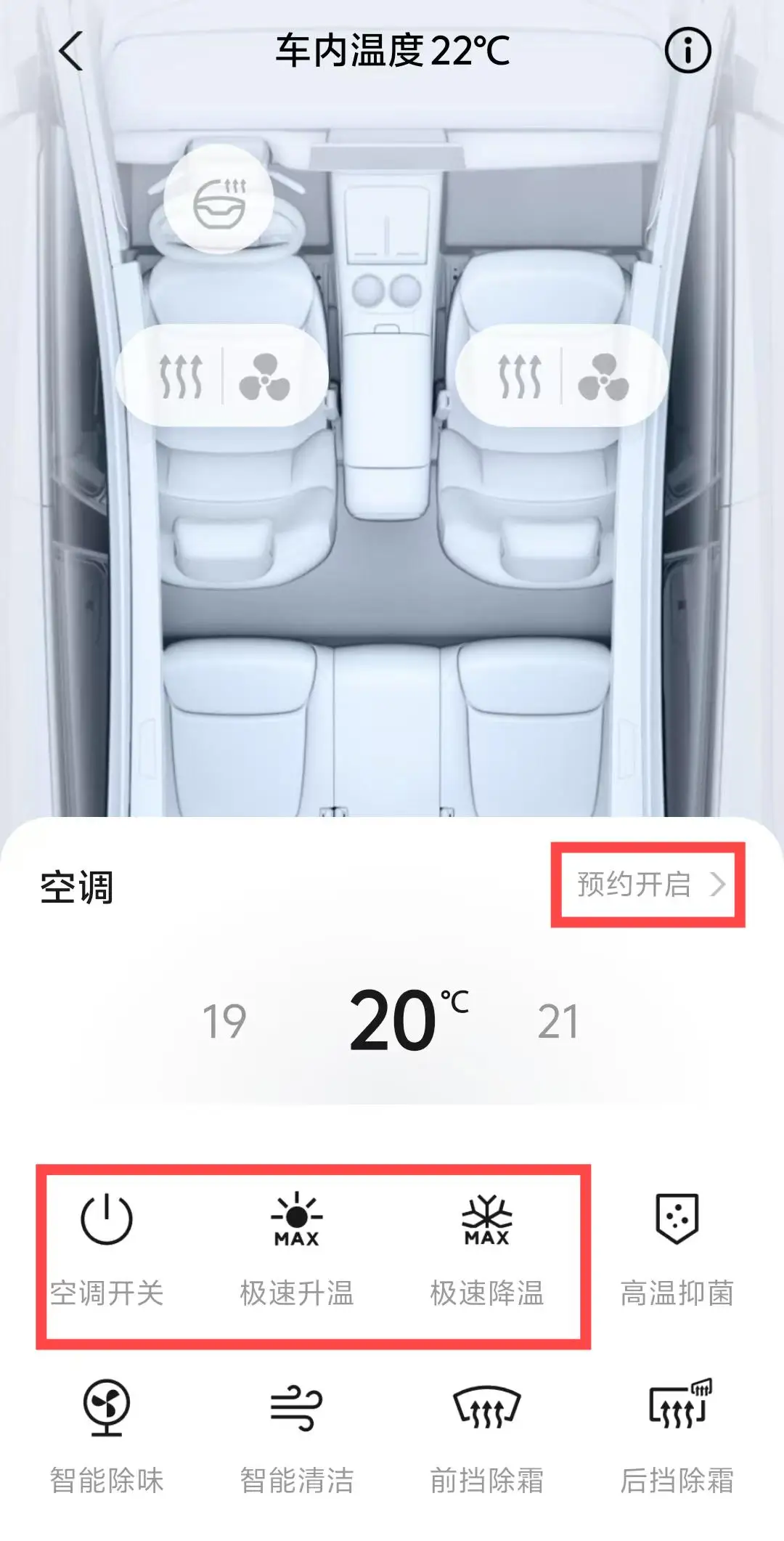

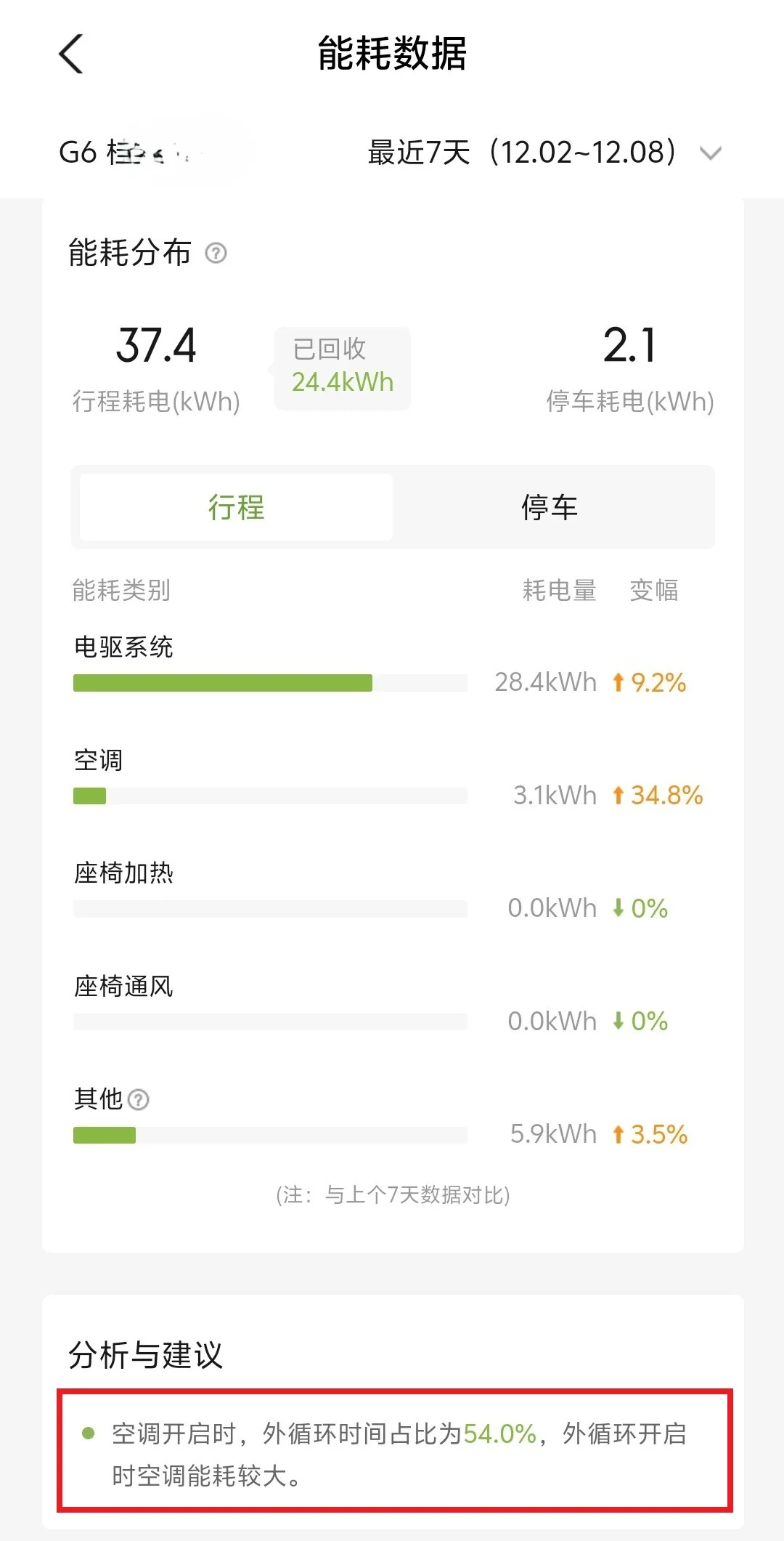

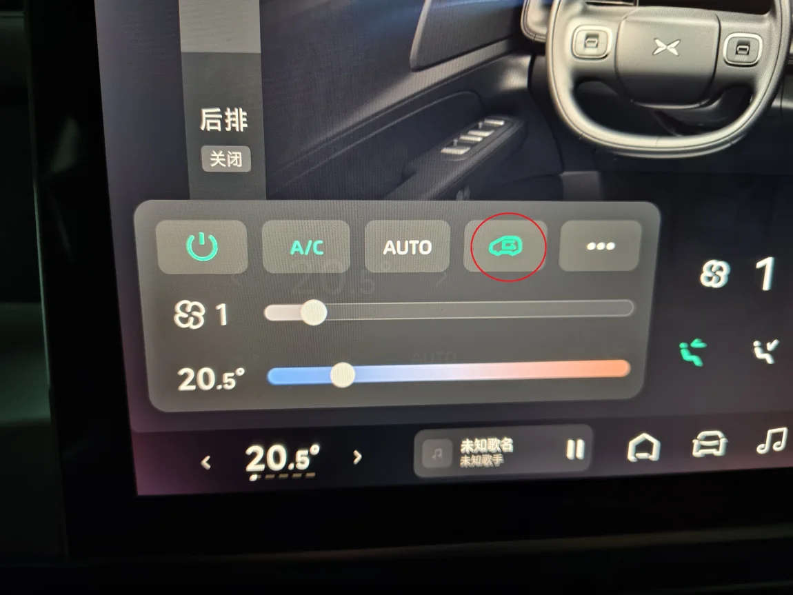

2、合理使用空调。通过app上显示的能耗数据查看自己的车辆耗电分布情况,以我的车为例,行车中除了必须的电驱系统耗电,能耗主要是空调,夏天是冷气,冬天是暖气,建议空调模式切换为“内循环”,这样对节能有一定帮助。

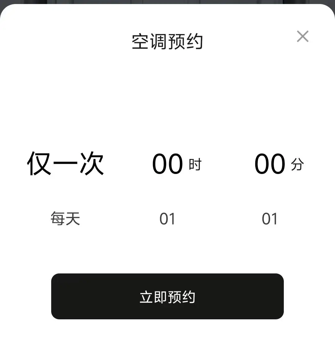

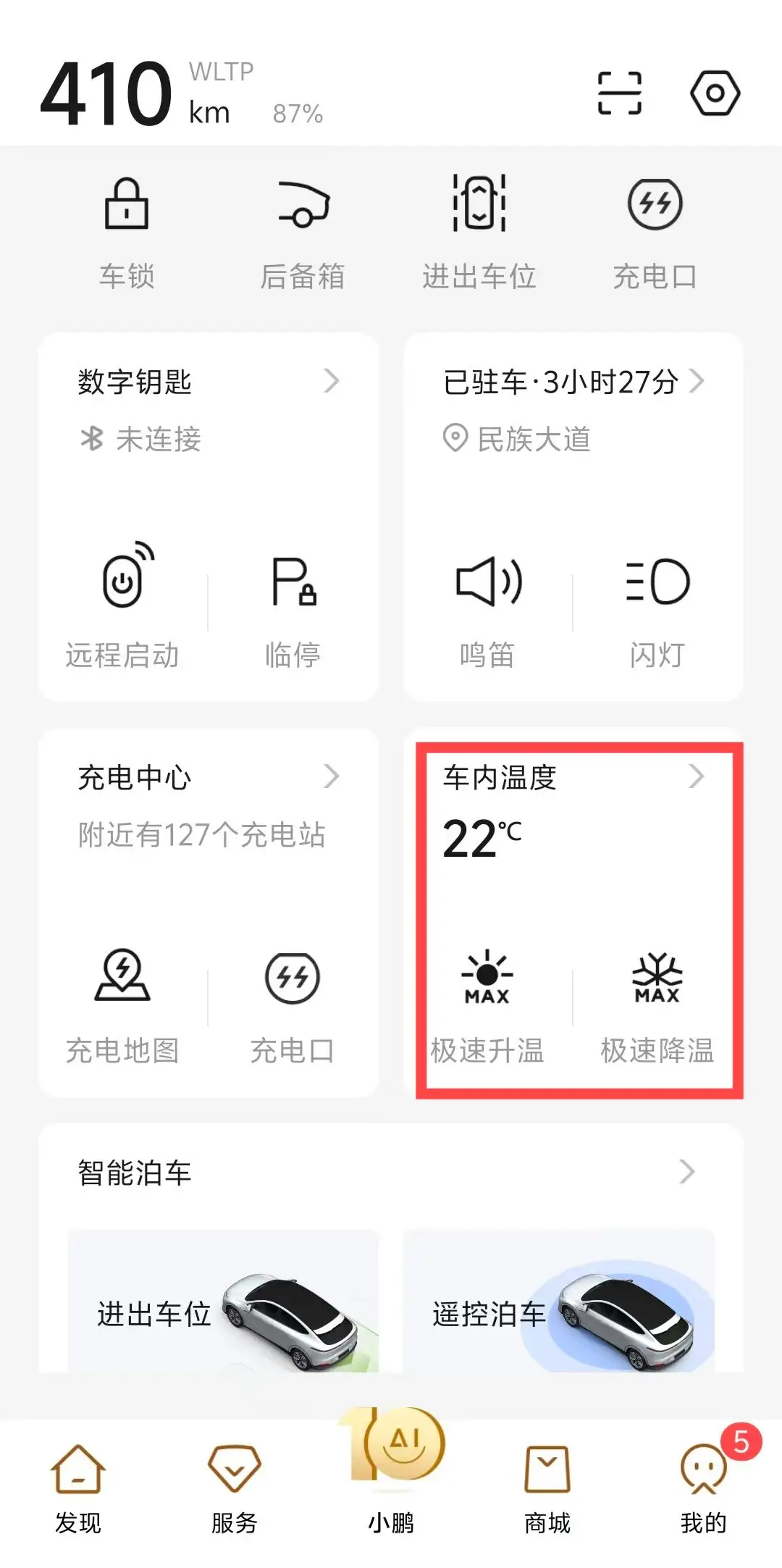

在酷热的夏天或者严冬,可以在上车前通过app开启空调进行降温或者升温,小鹏汽车app提供了“空调预约”功能,可以感觉自己的用车习惯做好预约,例如我每天是早上7:50左右开车上班,那么就设置每天7:40预约开启空调,这样就避免人进入车内因为过度炎热或者寒冷而开启“极速降温/升温”模式导致能耗增加。
同时,小鹏G6配备的是热泵空调,热泵空调除了能提供制热暖气功能(在北方地区尤其重要,建议北方的朋友购车时注意考虑选择搭载热泵空调的车),还具有较高的能效比,即单位制冷量所消耗的电能较少,能够节约能源并降低使用成本,尽管如此在空调使用上还是要设置合理的范围,如20-26℃,既能保证舒适度,又能避免因过高过低温度设置导致的能耗过大。

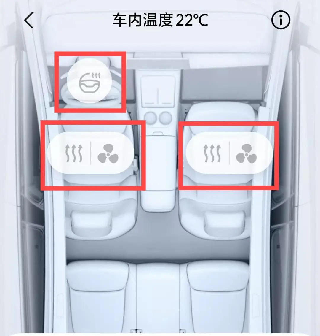

另外还有一点,我的小鹏G6是配置方向盘加热以及座椅通风和加热的,上车后可以关闭空调制热暖气,改用座椅加热和方向盘加热来取暖,这样也可以减少部分能耗。当然,对于我所在的低纬度城市,制冷比暖气更重要。

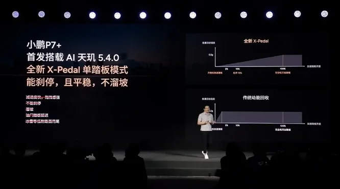

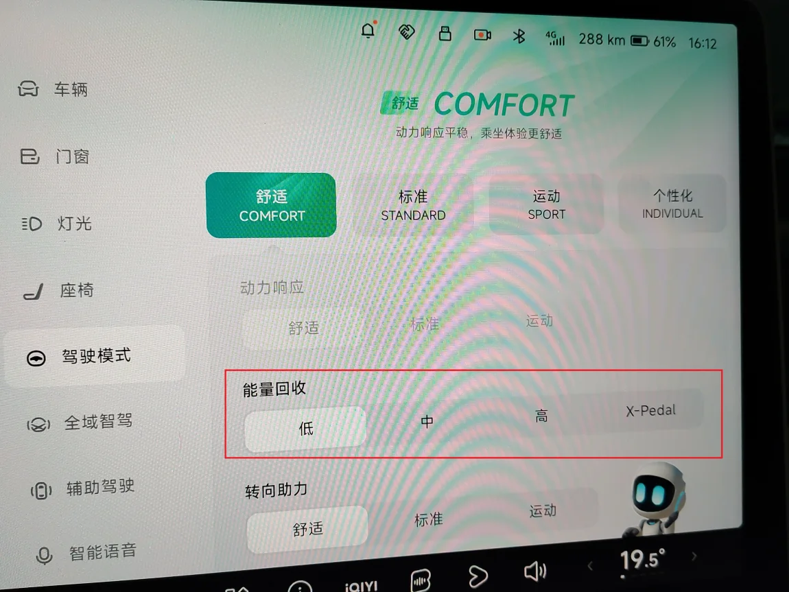

3、驾驶模式。之前开惯了油车,所以换新能源车我会默认选择“舒适”或者“标准”模式,能量回收也选择"低",后来我尝试使用“X-Pedal”,即俗称的“单踏板”模式,这样会对节能且增加续航有一定程度的提升。
其实在10月底的小鹏P7+AI智驾技术分享会暨首发AI天玑5.4.0先享会上,小鹏汽车智能体验负责人于桐在介绍天玑5.4.0的主要功能时就提到这个全新的“X-Pedal单踏板模式”,能刹停,且平稳,无延迟,不溜坡,不甩尾,而且更节能!据了解,市场上大部分新能源车都提供单踏板模式,只是该模式需要一定时间适应,尤其刚从油车阵营转来的车主,但是据我身边使用单踏板模式的同事(尤其开特斯拉的车主)反映,用惯了就会感觉很方便。

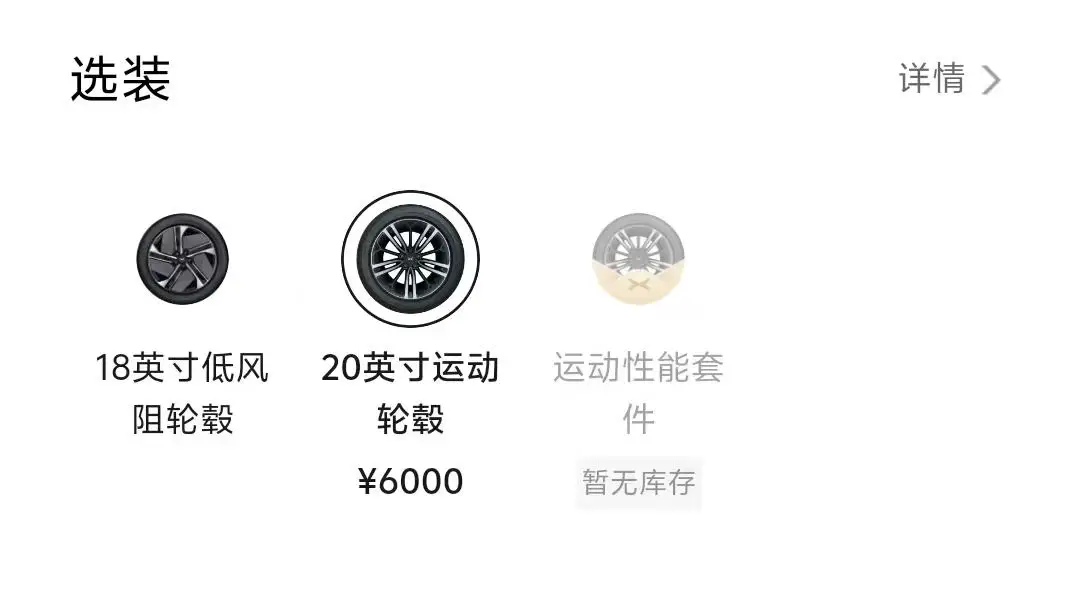

4、关注轮胎情况。通常来说大轮毂的轮胎在行车中风阻相对较大,也相对能耗较高,所以在购车的时候需要考虑这一点,我的G6当初选配的就是标配的18英寸低风阻轮毂(主要还是口袋里米不多😫),大轮毂的确好看帅气,但是会导致续航里程会少一点,这个就看个人了,鱼和熊掌不可兼得的。

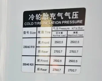

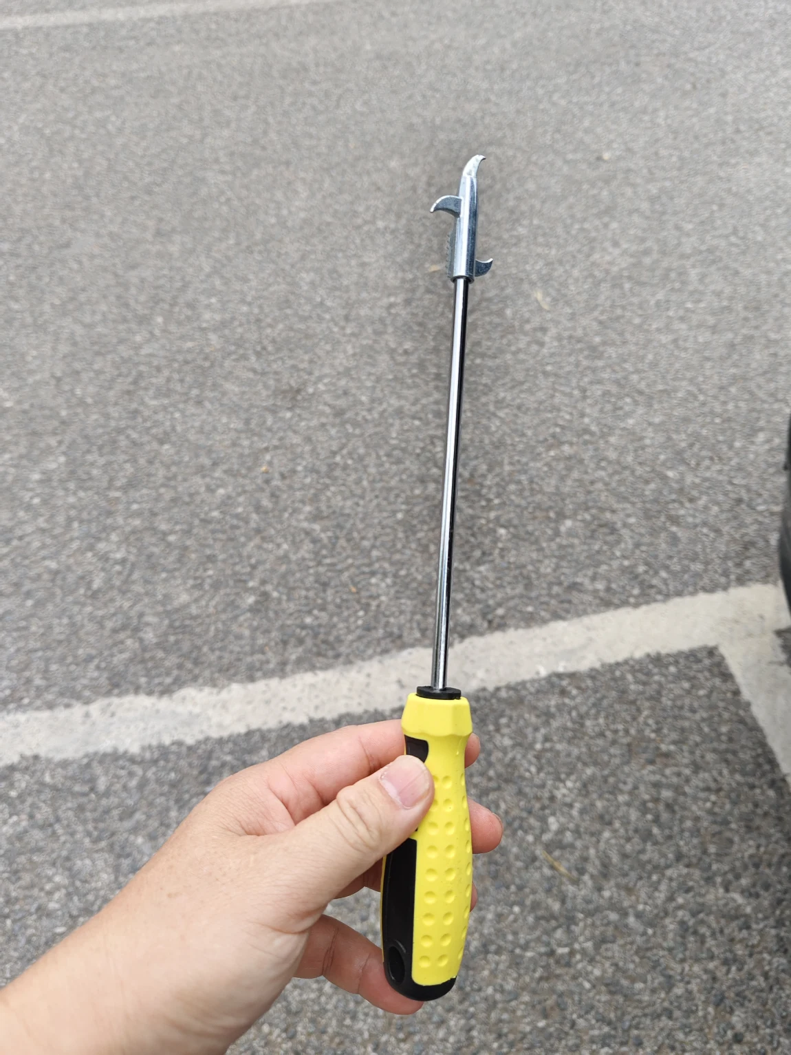

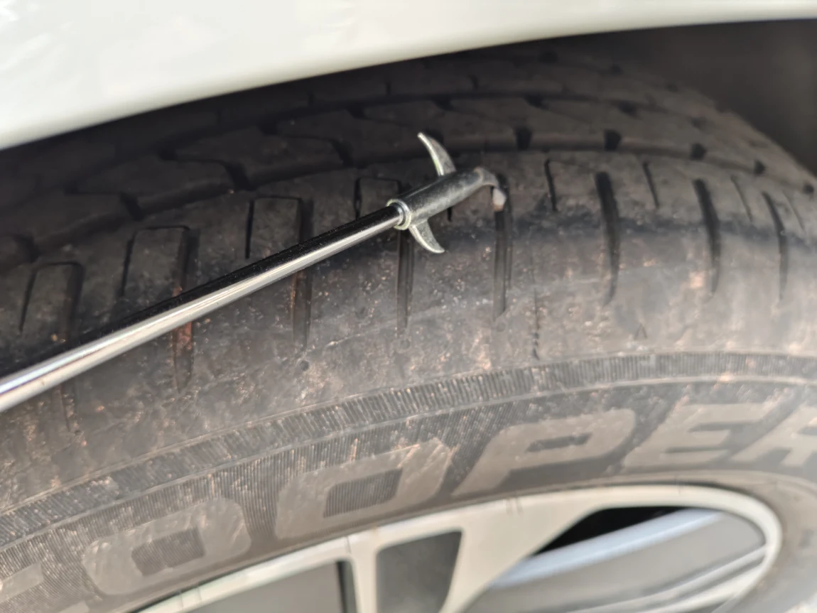

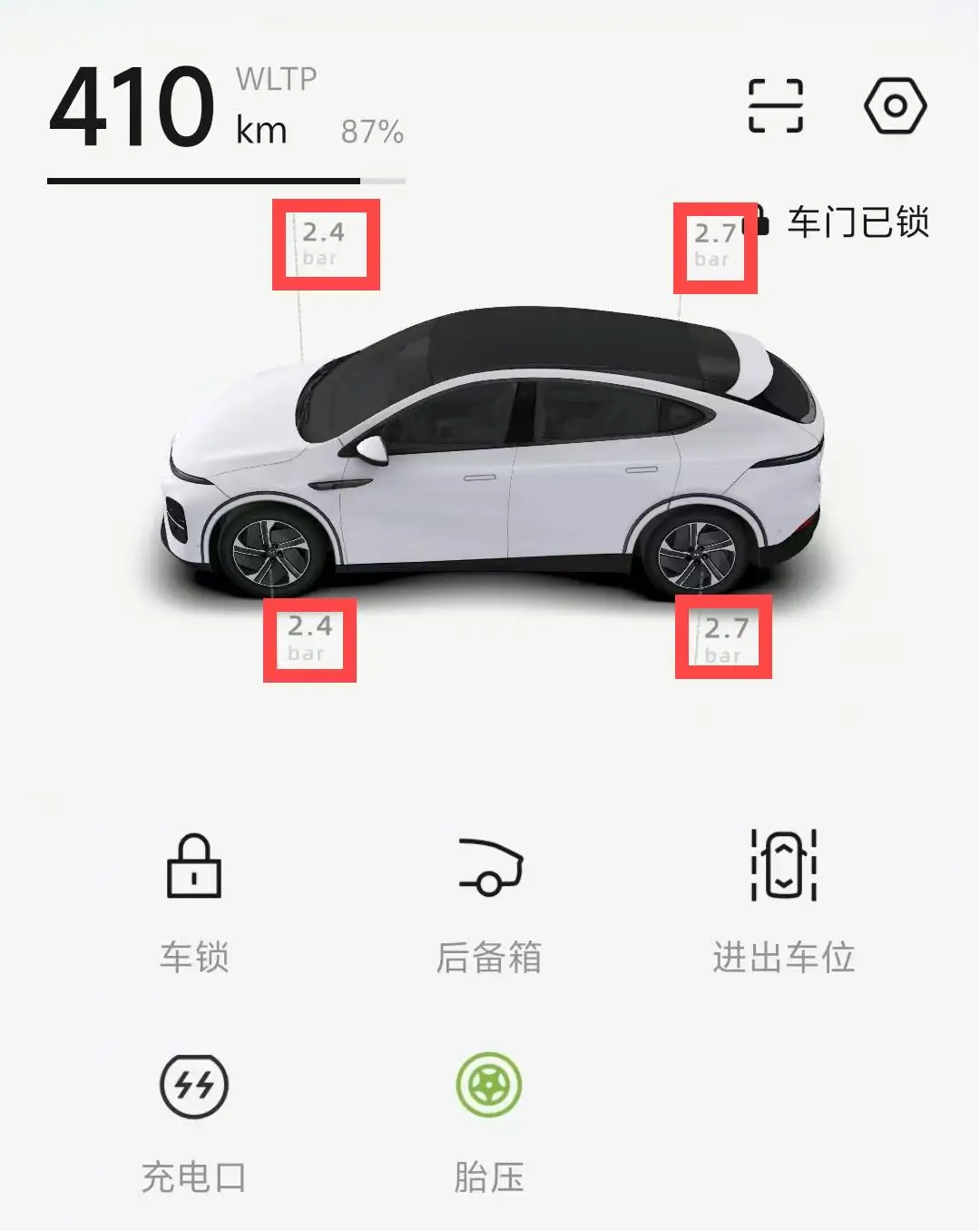

行车久了,轮胎上难免会嵌入小石子,所以建议车上配置一个“清石钩”这样的小工具,PDD上大把,也便宜。定期给自己的爱车轮胎清理这些“杂质”,同时关注胎压,世间万物都遵循一个“中庸”之道,过高或者过低的胎压对能耗都有影响,拿我的G6举例,标准18寸和20寸轮毂胎压参考标准值都是:前2.5bar , 后2.7bar,在车辆主驾驶门口的标牌可以查看。

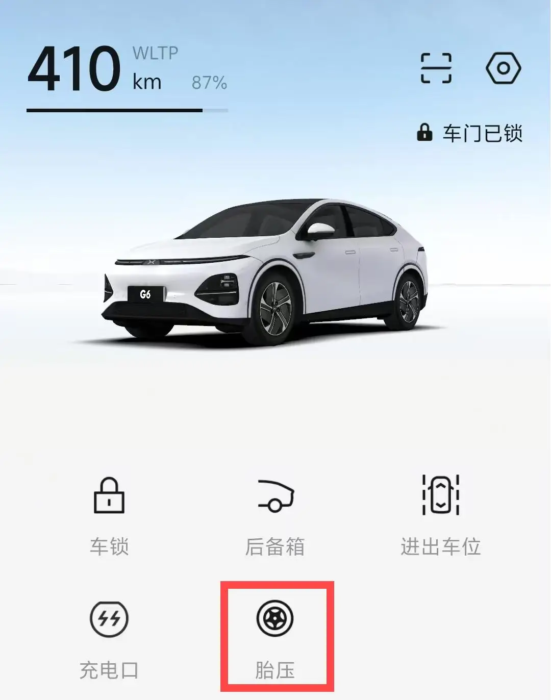

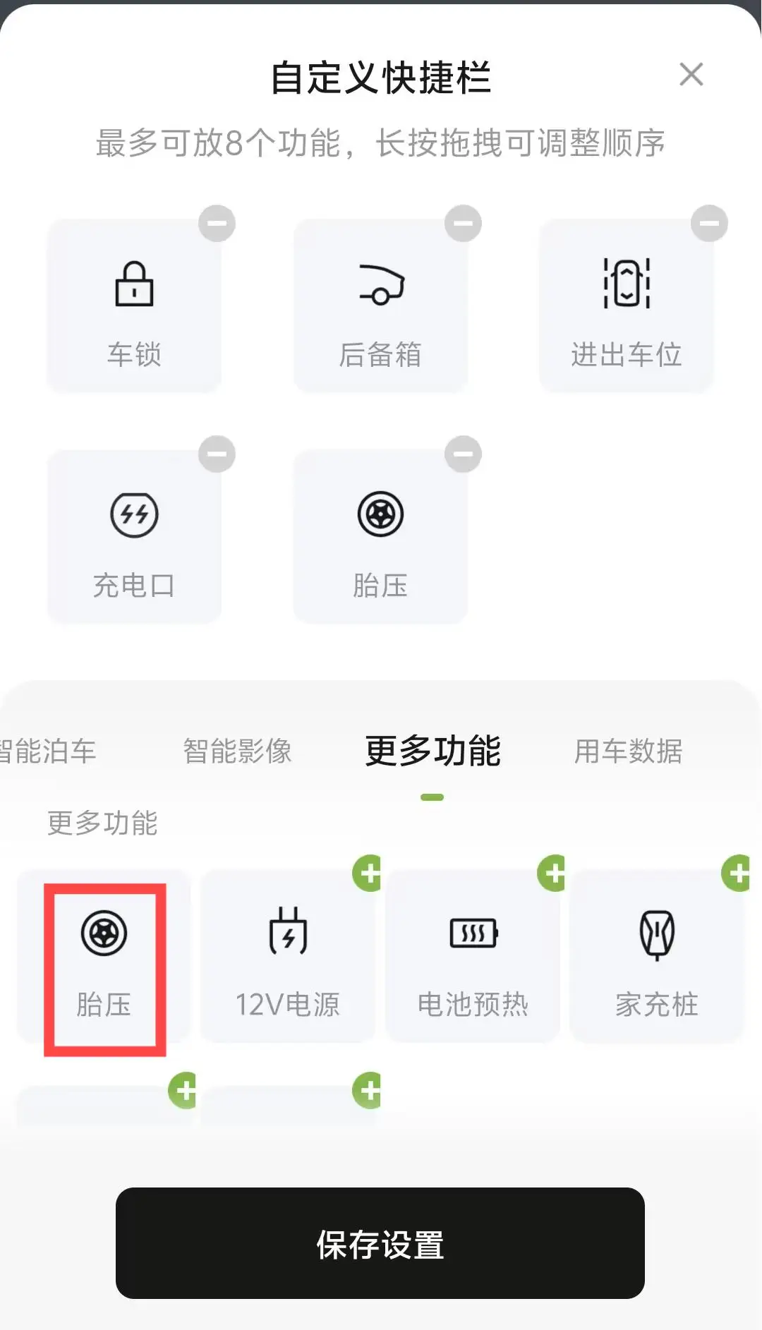

同时,通过小鹏汽车app也可以随时关注胎压情况,建议把“胎压”标签放在首页上,可以随时点击查看,具体操作如下:
进入小鹏app后选择导航中间的“小鹏”,这里是车辆控制页,然后在自己爱车的下面会有功能标签的快捷图标,长按任意一个图标,就进入自定义快捷栏,找到“更多功能”,选择“胎压”右上角的“+”号。
这样“胎压”快捷标签就会出现在首页的快捷栏里。
再点击“胎压”,这样首页爱车就会出现当前胎压情况了。如果在车上,可以通过方向盘左右的滚轮来显示胎压,也可以呼唤小P在中控屏幕上显示胎压情况。根据我的用车习惯,热胀冷缩,夏天胎压可以比标准值低一点,冬天可以把胎压打高一点点,不同地区的鹏友可以根据自己的用车情况(气温、车上载客情况等)来决定。

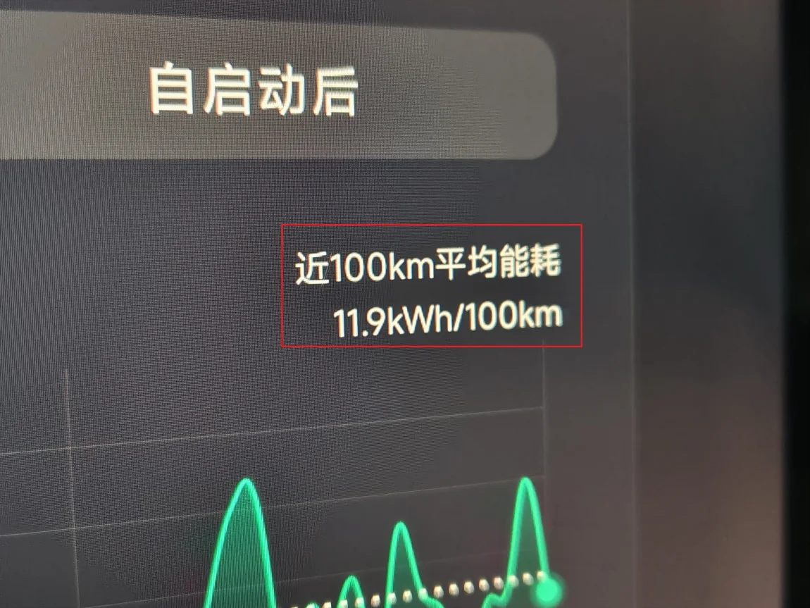

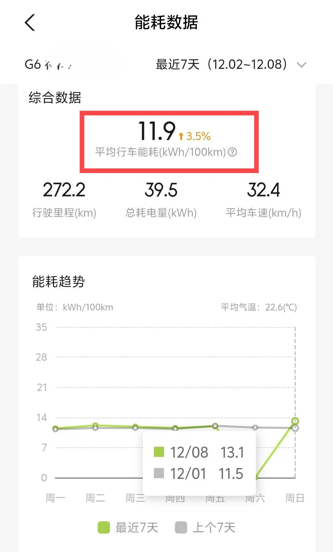

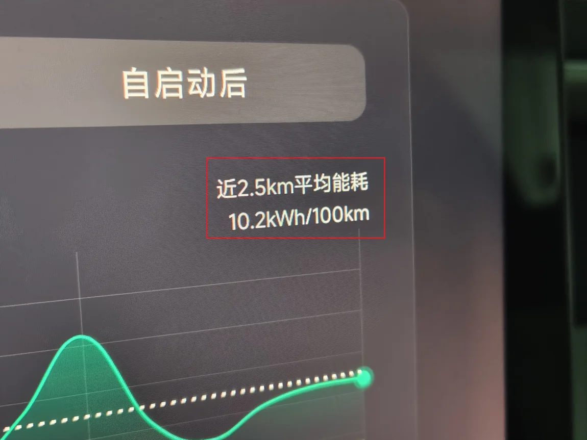

总结:通过以上的方式,我的G6近期(12月2日—8日)能做到百公里电耗在11-12之间,甚至最低在10-11之间,不得不说小鹏G6基于800V架构设计以及搭载的热泵空调,在能耗管理上是非常优秀的!

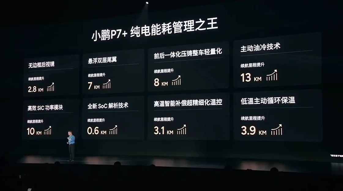

同样,小鹏旗下新军P7+的能耗管理我相信更加优秀,也感谢小鹏汽车引领行业进入每公里4分钱时代。@鹏友大管家 @社区活动小姐姐 @小鹏友
