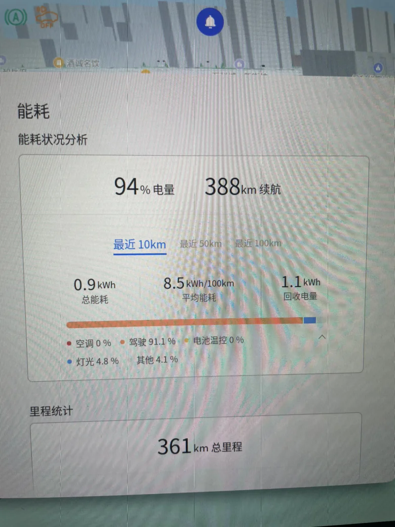

网上看过很多续航测试,感觉跟实际用车还是有很大区别的,记录了一下自己的日常使用情况,515版本,截取过最低电耗8.5的情况,行驶中27的也有。其中8.5算是个偶然情况,应该是算法不是很精细的问题,27则是暖风开的比较大,空调电耗占比较大。

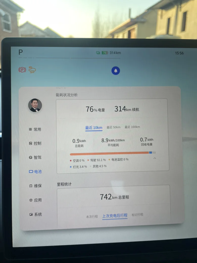

以下是市内通行,不开空调,红绿灯没有堵车,都是正常通行,开着音乐,车速也不快的情况下电耗。

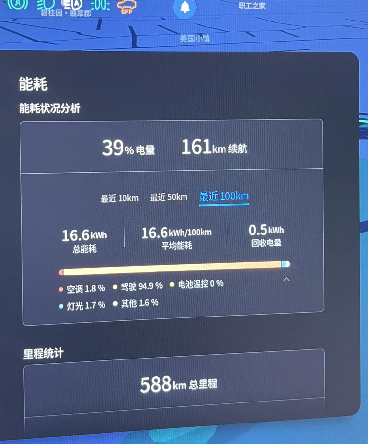

下面是高速公路中行驶电耗,济南到潍坊,自适应巡航定速117。没开空调,全程网易音乐听歌。

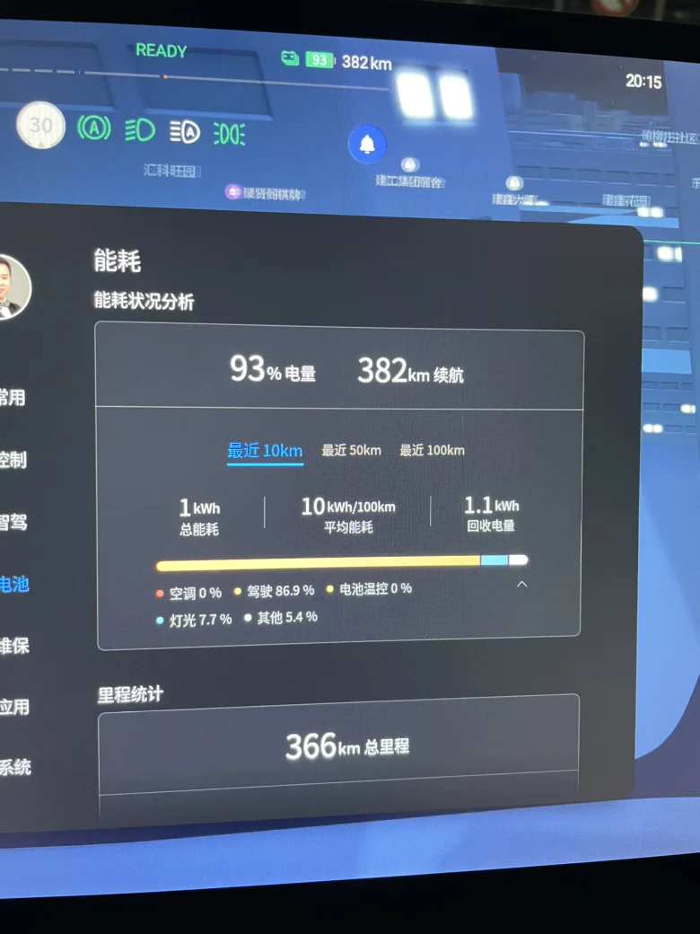

下面是乡镇柏油路行驶,车速不快,没有堵车,全程音乐。

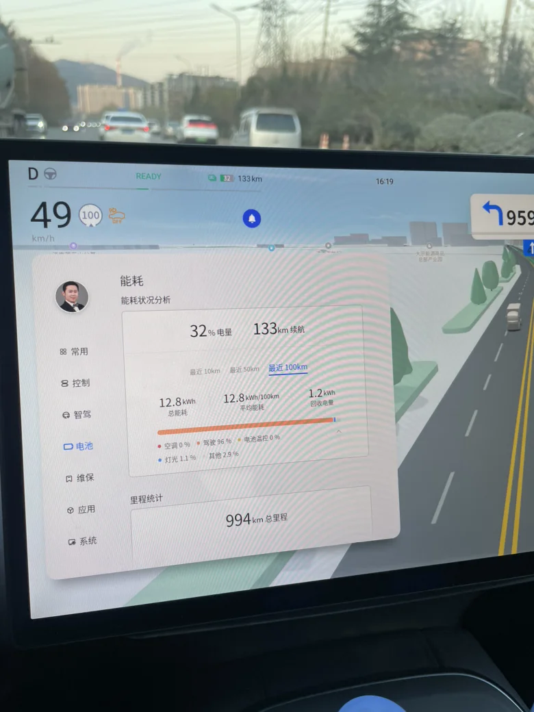

下面是高速公路行驶情况,诸城到济南,不开空调,全程音乐,自适应巡航几乎全程定速110,车多或者过隧道时偶尔手动调低一下。
同样是跑高速,这次电耗比较低,可能是因为济南有山区的缘故,前半程可能上坡多点,电耗大概15左右,忘记拍照了。后半程才是图片中的12.8。
日常比较低的时候,有8.5的截图,但不真实,其实只有一会是这样,应该是算法问题,可能是以整度电计算的,或者以某个整数公里数计算的,总之8个多电耗出现过几次,很快就消失了。

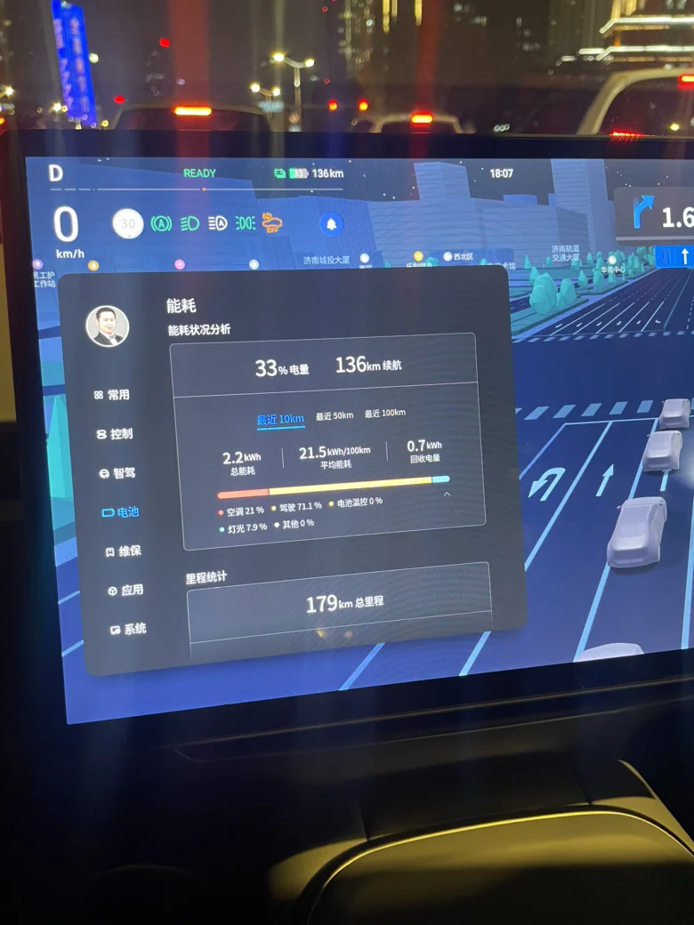

刚提车的时候,正好那几天有点冷,开着空调跑,一般设定在22-25度,50公里的平均电耗在22左右,100公里的平均电耗也是20多(参考下图),下电有点快,尤其堵车的时候。
昨天在山东潍坊,气温零下2度到零上8度。又试了下开空调跑了一会,电耗到了27左右,车里温度上来了就把空调关了,因为还有100多公里的路程,就没敢开空调。而且有太阳的情况下,车里温度还行。
