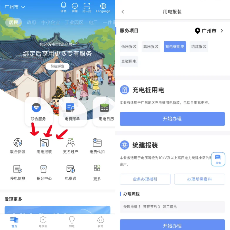

首先去南方电网的app“南网在线”或者去微信小程序搜索,然后选择用电报装里面的充电桩用电。因为我不是户主,户主是我爸,只能用代办人的身份来登记资料,所以还要签署一份委托书,然后把资料所有要求上传的资料都提交就好了。

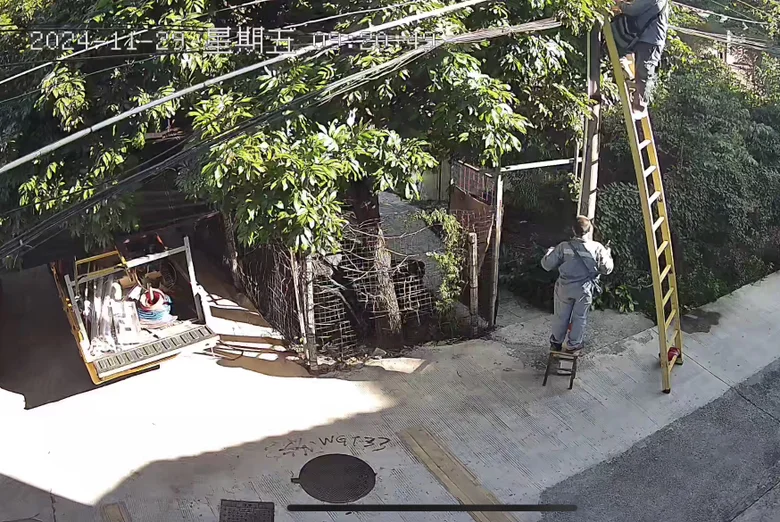

讲真的!!供电局上门装电表,整个用时才15分钟,就把电表装好了!!

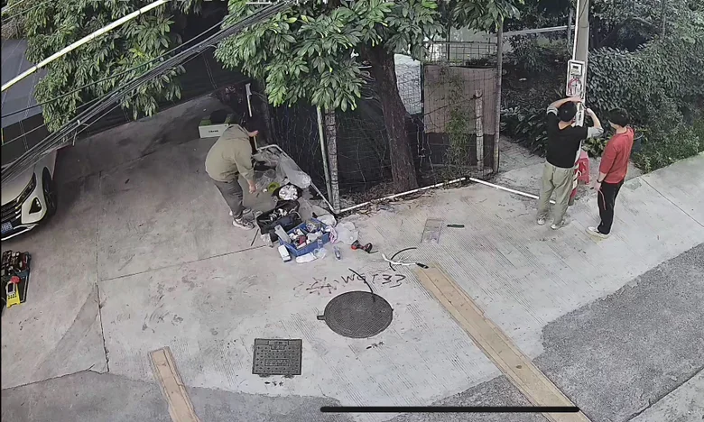

装好电表就马上在小鹏家充桩的服务群里面预约师傅上门安装充电桩了,这个时间可就长了,师傅三点左右到的,安装完都差不多5点半了。因为充电桩距离电表左弯右绕才10米不到,所以就选了0米套餐,折算下来比30米套餐省了四五百块的等额积分,还是挺划算的。

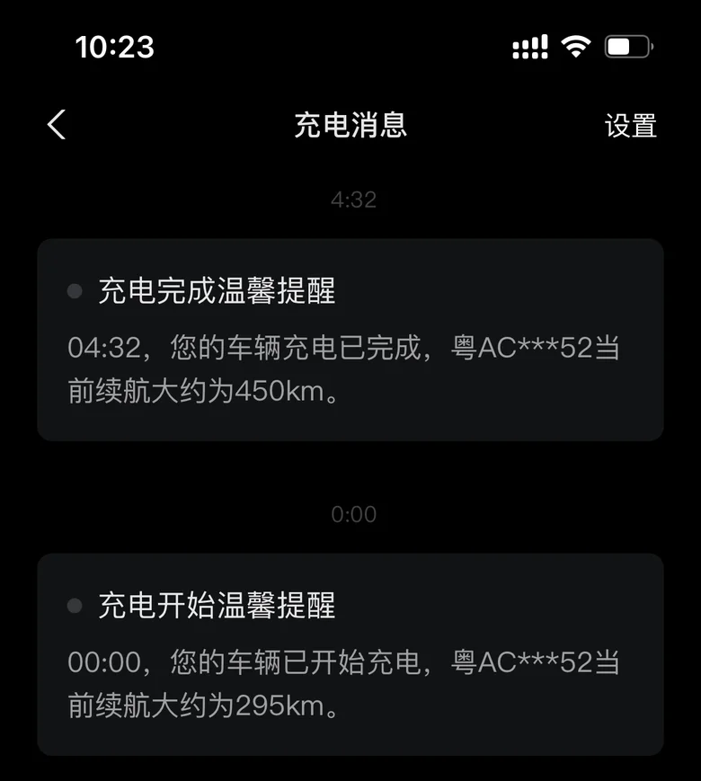

终于不用没电了就抽时间去外面超充了,超充时间不长,但是去超充站来回的时间长啊。每天上下班来回100km,四天就充一次电。现在快没电了就回家插上然后预约最便宜的0点开始充电,第二天出门上班又是满电的一天!
