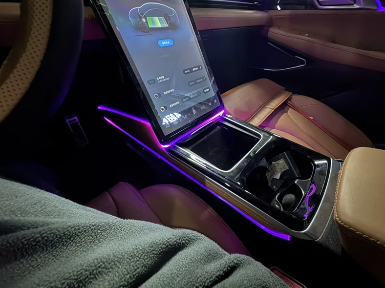

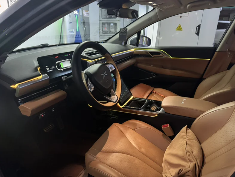

之前有小伙伴自己改造了,参照鹏友的帖子,自己也搞了一个,只能说要求不要太高就好,毕竟价钱在那摆着呢。😳
简单,便宜,不破线,就是费手费时间。总造价也不超200,白天效果就是透明的一根线,白天调成颜色艳一点的也还好,会有淡淡的颜色,习惯了等于忽略不计。到了晚上效果就特别绝。手机app控制或者可以买带小遥控器的版本。手机app能控制的效果更多,渐变啊,随音乐跳动等,我基本上就是设置之后就不变了,这款的usb部分比较小,很好隐藏,也没有其他款的那个电流声,很安静。实际上的线都很长,我把主体USB部分安排在了副驾驶靠手套箱的那个缝隙里,不把副驾椅子调到最前面根本都看不到,其他的线就铺在后排脚垫底下,车门上的线可以顺着边上的门槛塞进去,几乎看不到裸露的线。
买的是一拖六的,一根3m,五跟1米的光纤线,额外购买一根3m的,扶手箱1m的不够长,我是沿着扶手箱皮子装饰件下边缘走的线,上边缘没缝隙,只能粘,会很丑,线会裸露出来,下边缘塞一部分,到了放东西那块就要粘一下了,灯线顺过来会显得效果好一点,扶手箱的灯头需要从扶手箱那后面走,把线隐藏在座椅侧面,正好挡住,基本上也看不到了,也是不挪椅子看不到,唯一露在外面比较长一个布线了。
从扶手箱后面usb取电,买一个这样的直角usb公母延长线,30cm长短的就够,可以把那个usb分线头藏在右侧副驾缝隙里了。上电就亮灯下电随车也熄灭,设置好的灯光颜色模式每次上电不会改变,灯线是有记忆的。
能看见的线基本上就是车门上灯头一小段和门的轴上那一小段,关上门啥也看不见,一点不影响使用,其他的线都藏在密封条和门槛缝隙里。光纤线就是会在转弯的地方比较亮,中控台越长越感觉光会变弱,就屏幕上方那块,会感觉光亮弱一点,转弯的地方就要亮一点,光线折射角度的事,没办法,也就凑合凑合,拍出来不明显,肉眼能忍,不会刺眼,可以调亮度,晚上开车也没问题。
门槛缝隙的走线就是把密封条拽开一块,把线压在密封条里穿过来,然后顺着车门槛里面隐藏走线,车门槛脚踏的那个地方需要在塑料接缝处扣开,从下往上用力,那个门槛的接口处卡扣就开了,然后把线塞进去,在扣上,用力拍紧就好。这样的话,剩下的线顺便边塞到门槛缝了就好了,门槛处完全就看不见有线了。灯线是冷光灯,线就是普通光纤线,全靠一个小les灯提供亮度,很省电,耗电量还不如一个手机无线充费的多呢。
需要买一卷胶带,有一些地方那个灯条可能塞不进去,比如前车门把手装饰条那块,扶手箱下面那块有一部分没地方塞,就需要胶粘一下,这个胶太细了,特别特别特别不好撕😳塞在门上密封条里的线也会有不老实的,也需要用这个胶条粘一下,稳固一下。原理很简单,实操很杂乱,线很长很容易乱。本来以为2个小时就能搞定了,搞着搞着就得一整天,想搞的手残党们留好富裕时间哈。但是到了晚上,真的超有氛围感,晚上充电的时候再也不会黑漆漆的了。
