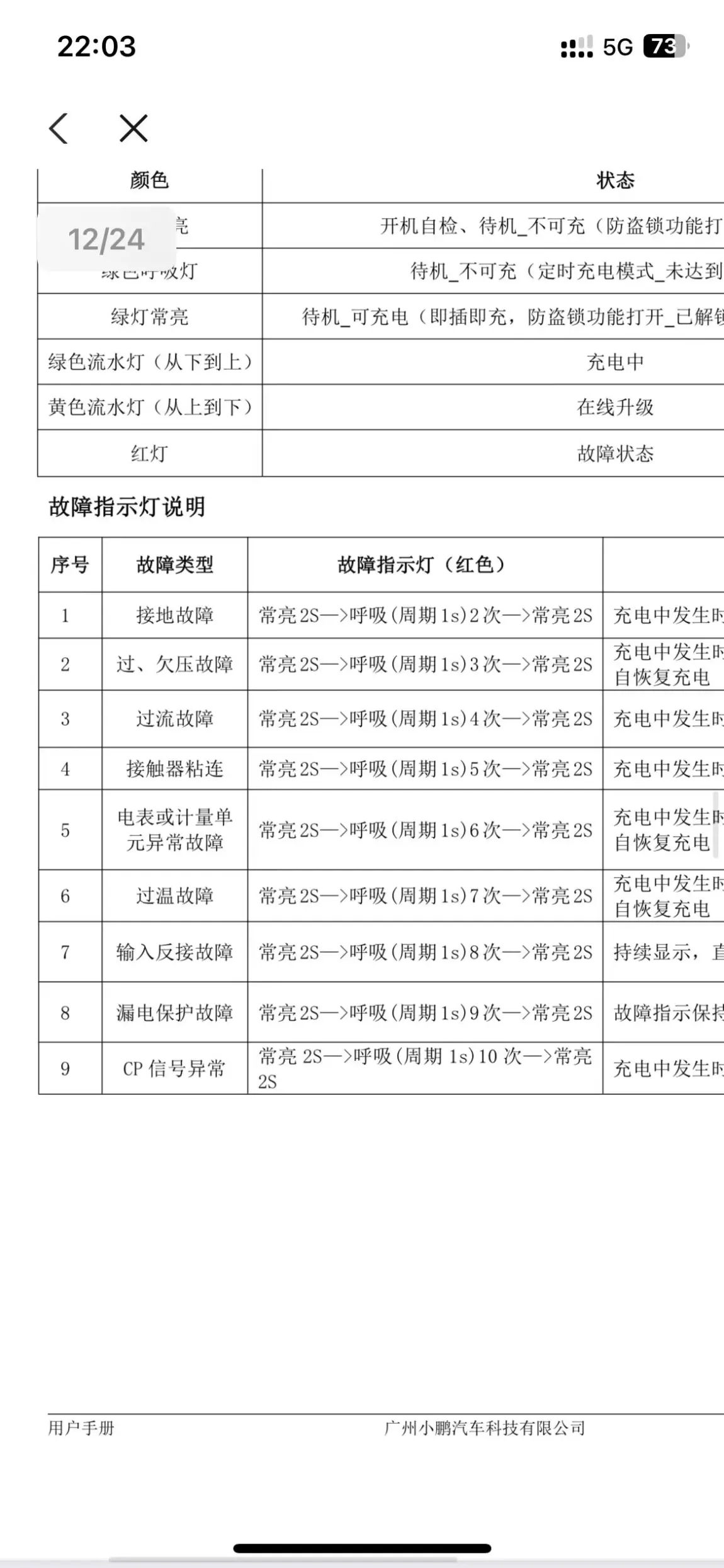

下面是小鹏充电桩的故障灯指示说明,app家桩里面也有说明,大家可以看一下,有些简单的指示是可以自己解决的。

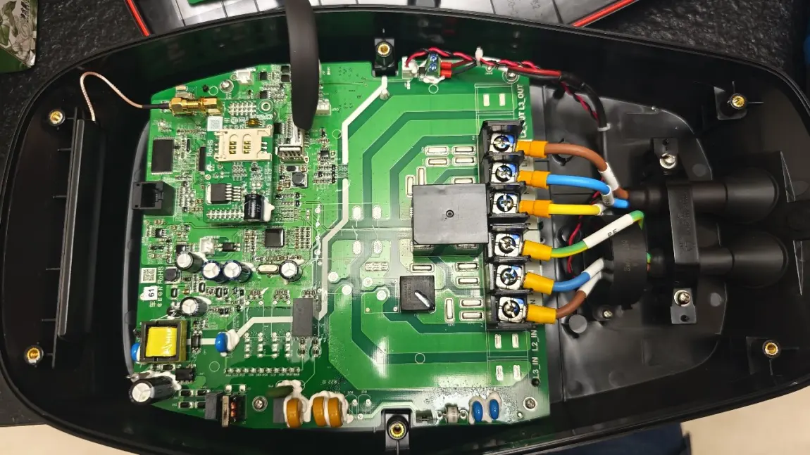

拆下充电桩后就可以拆外壳了,小鹏充电桩是由三个壳组成的,一个外壳,一个中壳,还有一个低壳;外壳还是卡的挺紧的,外壳拆完后,就可以拆中壳了,中壳由8个螺丝固定,中壳还是非常简单的,拆完中壳后就露出主板来了。
中壳和主板有指示灯的连接线,拆的时候不要用力拔了。
主板还是非常干净利落的,二代充电桩基本上都是内置了sim卡的。如果需要远程可以在京东上购买年费。

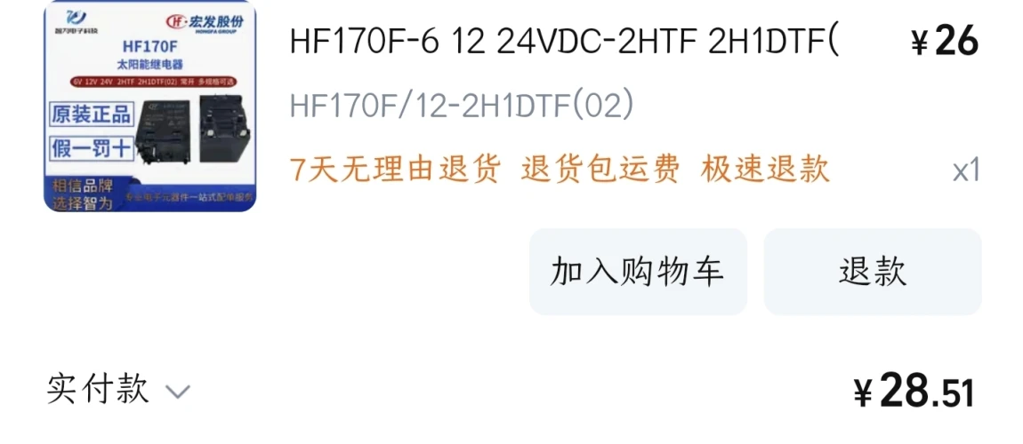

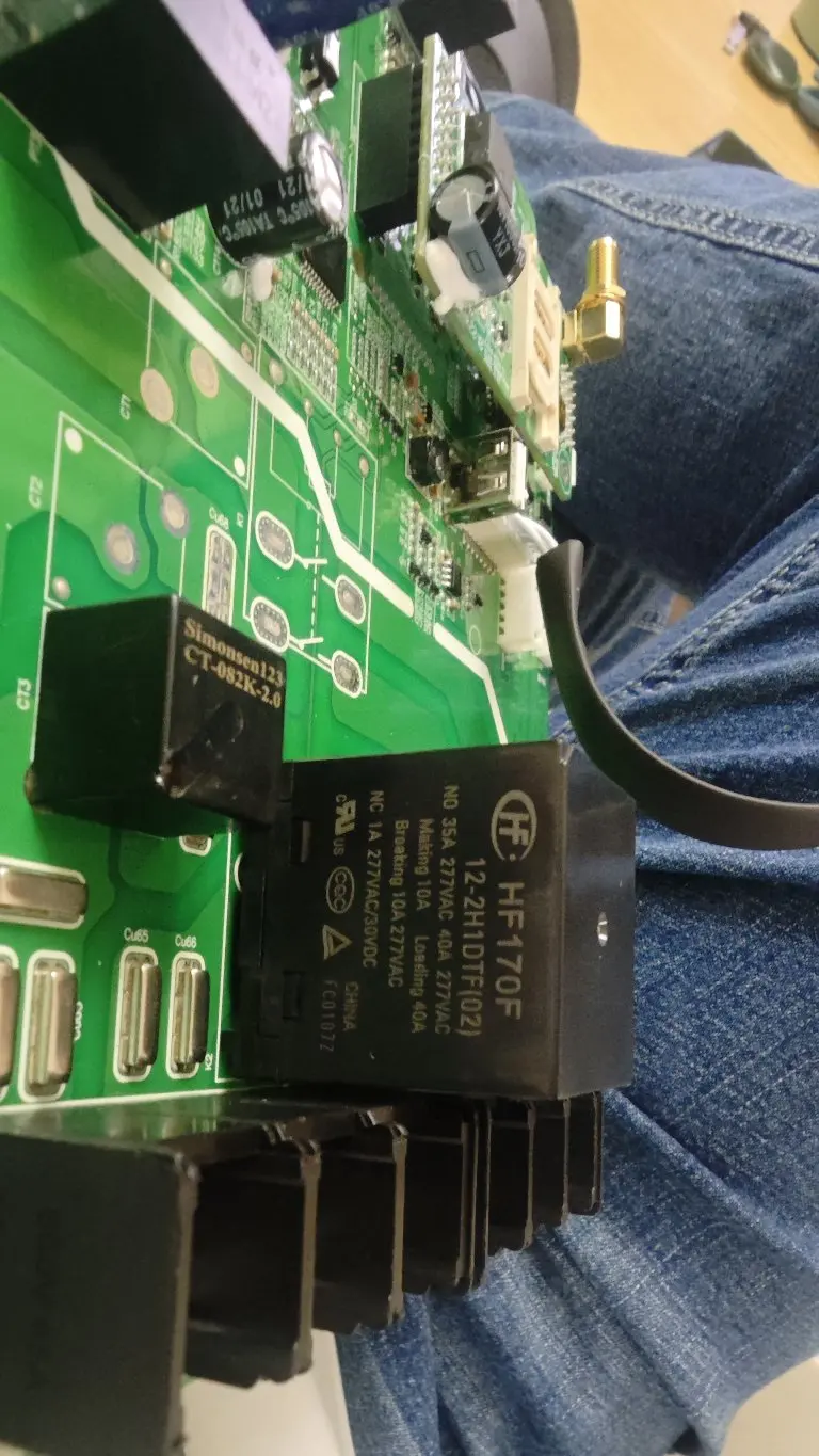

主板连接了信号线和led 灯线,拆完后就可以把主板拆出来了,二代的续电器就一个,某宝上一搜就出来了,非常容易;就是拆续电器比较麻烦,不会拆的可以找维修家电的或者修手机的都可以,就是融高温锡比较麻烦,维修时最好问一下师傅有没有高温锡,没有的自己买一下。
然后自己组装回去就可以了!非常完美的满血复活了!又可以快乐的享受谷峰电价了,以上就是修复小鹏主板的经验希望对鹏友们有用,也希望鹏友用不上
