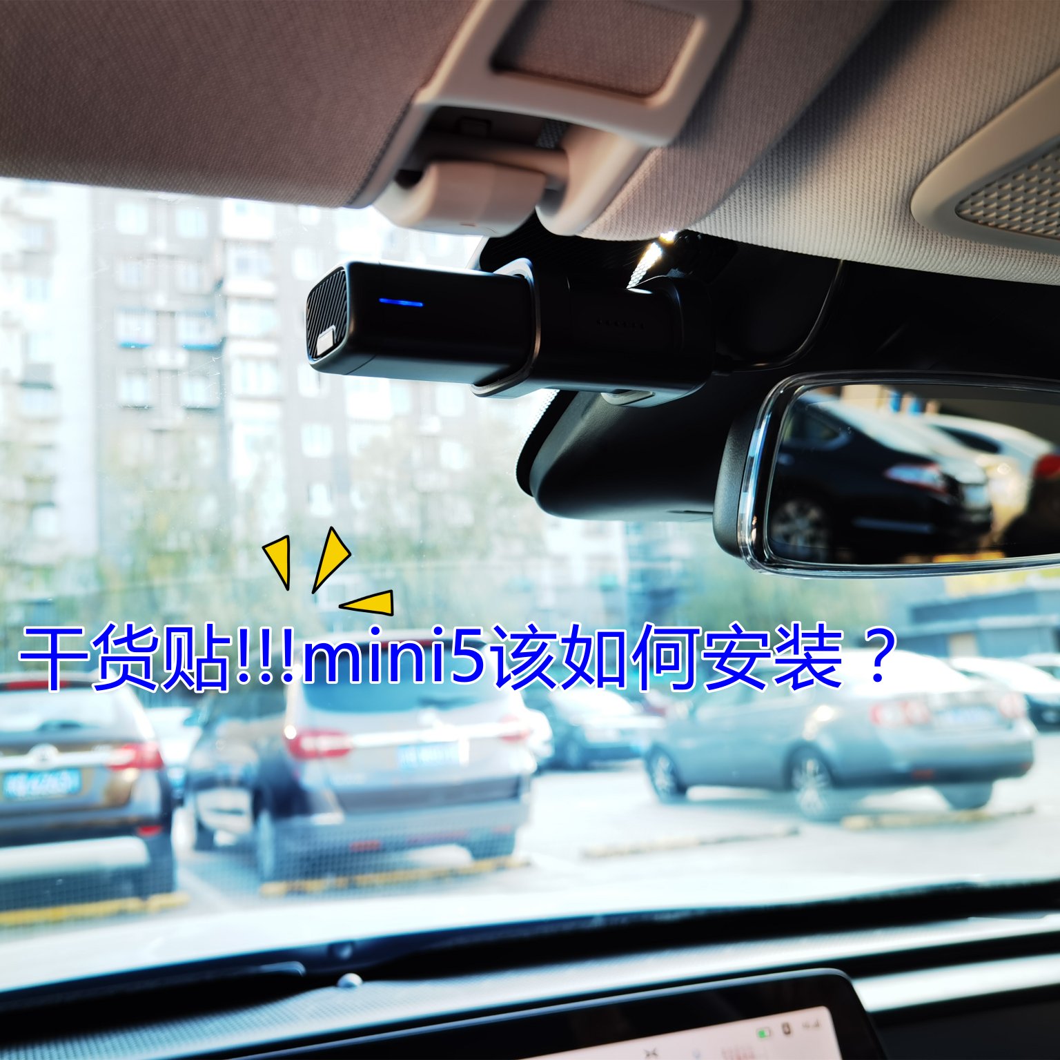

行车记录仪现在已经成为车辆必备,很遗憾,小鹏的摄像头都留给了辅助驾驶,在后视镜附近预留了电源接口,方便后期安装行车记录仪使用。
一直有人在问行车记录仪的事情,只针对小鹏合作的盯盯拍mini5(我有购买和使用),我总结了一下:
一、 购买渠道
现在购买渠道大致分为两个渠道,某东和某宝,或者小鹏app的积分商城,各有优劣。某东和某宝购买的,价格有一些优势,但是,需要自己购买降压线。
小鹏app的积分商城优劣势相反,另外,如果积分充足可以拿积分抵扣。我是在积分商场购买的,补充一点,之前mini5一直缺货,有货的时候就会被一扫而空,大家可以关注一下补货时间,提前做好准备~
二、 安装位置
由于有降压模块,再加上线比较长,大家最关心的问题,一定是如何走线才能既美观,又实用。首先,安装位置大家各不相同,大家可以根据自己的喜好,以及电源接口位置,来选择位置(智享版电源接口在后视镜左侧,至尊版在右侧),主要四个位置是后视镜左侧,后视镜右侧,后视镜下方黑色塑料块上,以及黑色塑料块下。
我的P7是智享版,比较能接受的是安装在后视镜左侧,也是在三个位置比了半天,选定的,但是这个位置的缺点是纪录的画面整体偏左,但是不影响使用,我也是妥协了~如果安在塑料块上或者下方,会有一个比较正的视野。
当时我考虑不安装在塑料块上以及塑料块下方,是因为在摆放的时候,放在那个位置感觉有些突兀,就放弃了,而且放在塑料块下方会有些影响视野,大家选择位置的时候可以比对一下,在做选择。
三、 如何走线
如果是放在侧面,可以将降压模块塞到遮阳板后面与前风挡玻璃的夹缝中,算好距离,一次塞好,扣的时候需要温柔一点。
如果放在中间位置,则需要将线沿着塑料块边缘,将多余的线扔到夹缝中。(有个设想,如果走中间位置,不知道可不可以直接放到塑料块里面,或者直接从里面取电,如果有人这么做了,欢迎分享)
四、 连接APP开机调试
手机下载盯盯拍app,按照说明书进行连接,调试好画面就ok了。
展示一下我的mini5画面,中线在偏左,还是可以接受的
Tips:
1、盯盯拍mini5还挺强大的,建议仔细阅读里面大量的指导教程
2、开机语音提醒是可以关闭的
3、行车记录仪录像的声音是可以关闭的
4、可以喊语音拍照
如有问题,欢迎讨论~

    我是直接粘塑料块上了…
    2021-01-07 09:38
    京鹏汇➡️Joker
    贴膜上面放静电贴也不影响,但是静电贴我觉得不好看,直接怼上了
    2021-01-08 11:15
    ZyGame
    不影响贴膜
    2021-01-08 10:41
    京鹏汇➡️Joker
    塑料块的优点就是视频比较正
    2021-01-07 10:46

    阿军呀
    我也是装在这个位置,非常完美。线头不会露出来,也不会挡住视野
    2021-01-07 08:47
    京鹏汇➡️Joker
    哈哈,我也这么觉得~
    2021-01-07 10:44
