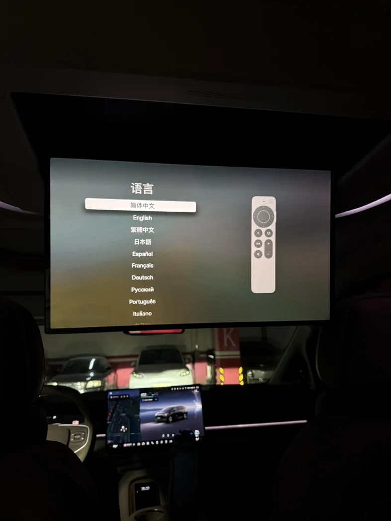

接下来,将 HDMI 通过视频采集卡接到中控下面储物格的 USB 接口上,此时娱乐屏幕会自动展开开始有线投屏。
其实如果买个支持 PD 的车载电源也可以使用点烟器给 Apple TV 供电,走线更方便。
接好后开机,直接使用车载热点,登录已经配置到的 Apple 账号就可以下载迪士尼,奈飞等 app

配置好后就可以直接观看啦,刚好 X9 提供了两个放遥控器的位置,一个放娱乐屏遥控器,一个放 Apple TV 遥控器,完美。
实际观影体验非常舒服,画质清晰,没有广告,内容海量,完全激活了 X9 的优质音画表现,特别舒服。
