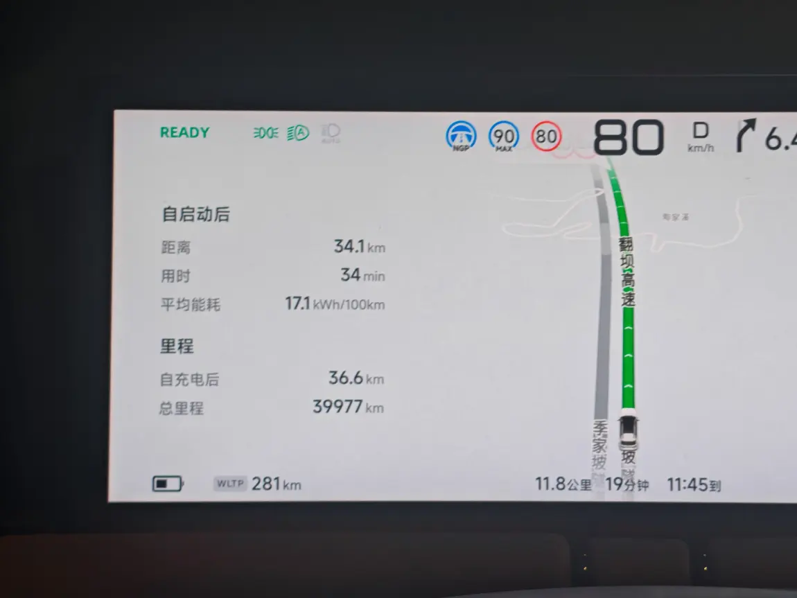

我的车是2022款的小鹏g9 Pro车型,还差一个月的使用时间就满两年了,目前行驶了四万公里。

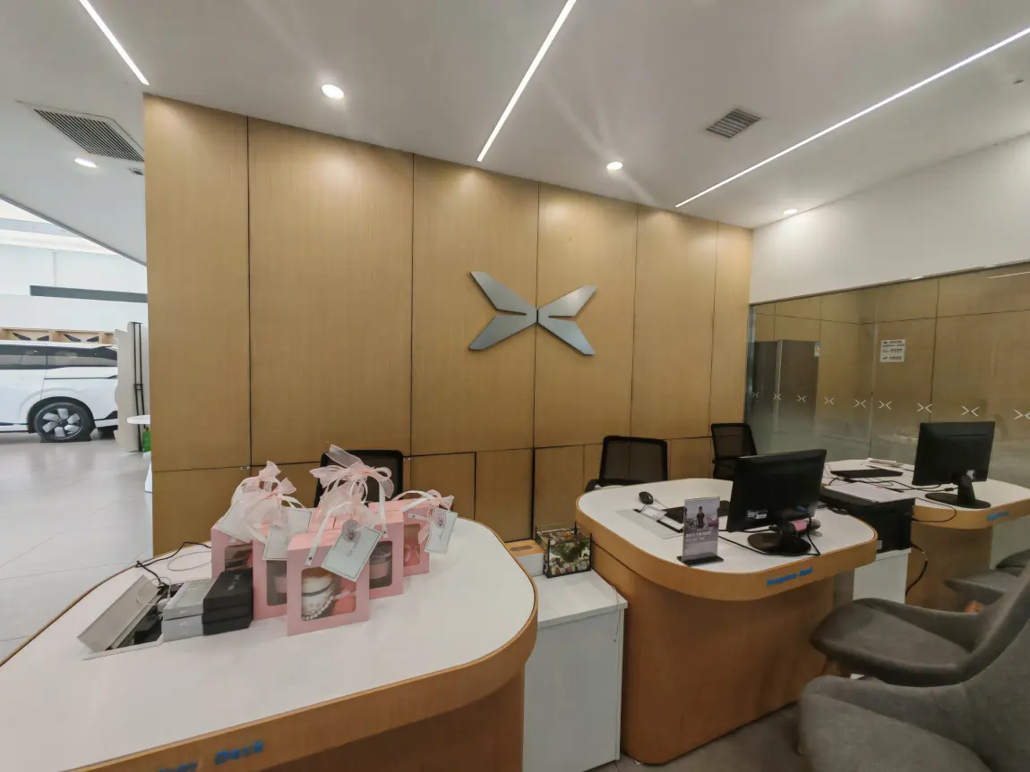

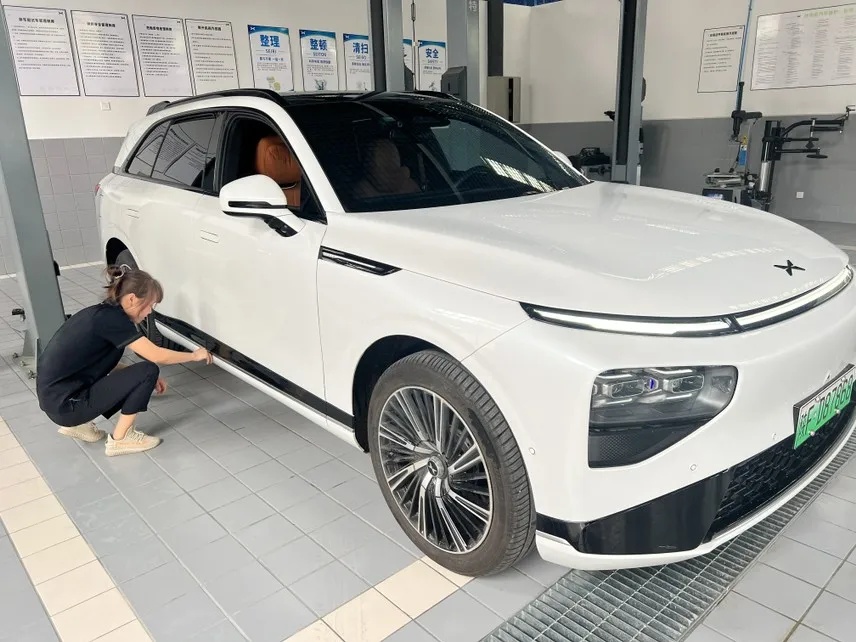

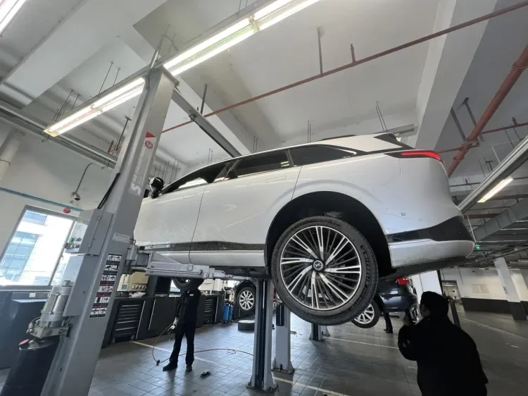

提前只需要在手机APP上点击预约就可以了,到店之后,只需要在专门的休息室里等候保养就可以了,整个时长大约是两个小时。小鹏贴心的准备了零食,还有餐食等等,让你能有一个舒适的等待环境。

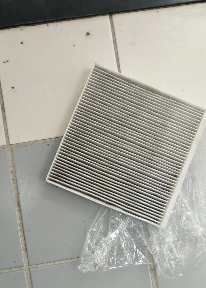

1.更换空调滤清器
超过使用寿命的空调滤清器会被污染物堵塞,所以需定期更换,不及时更换空调滤清器会严重影响进入车内的清新气流,容易让人感到疲惫,四万公里必须要更换了。

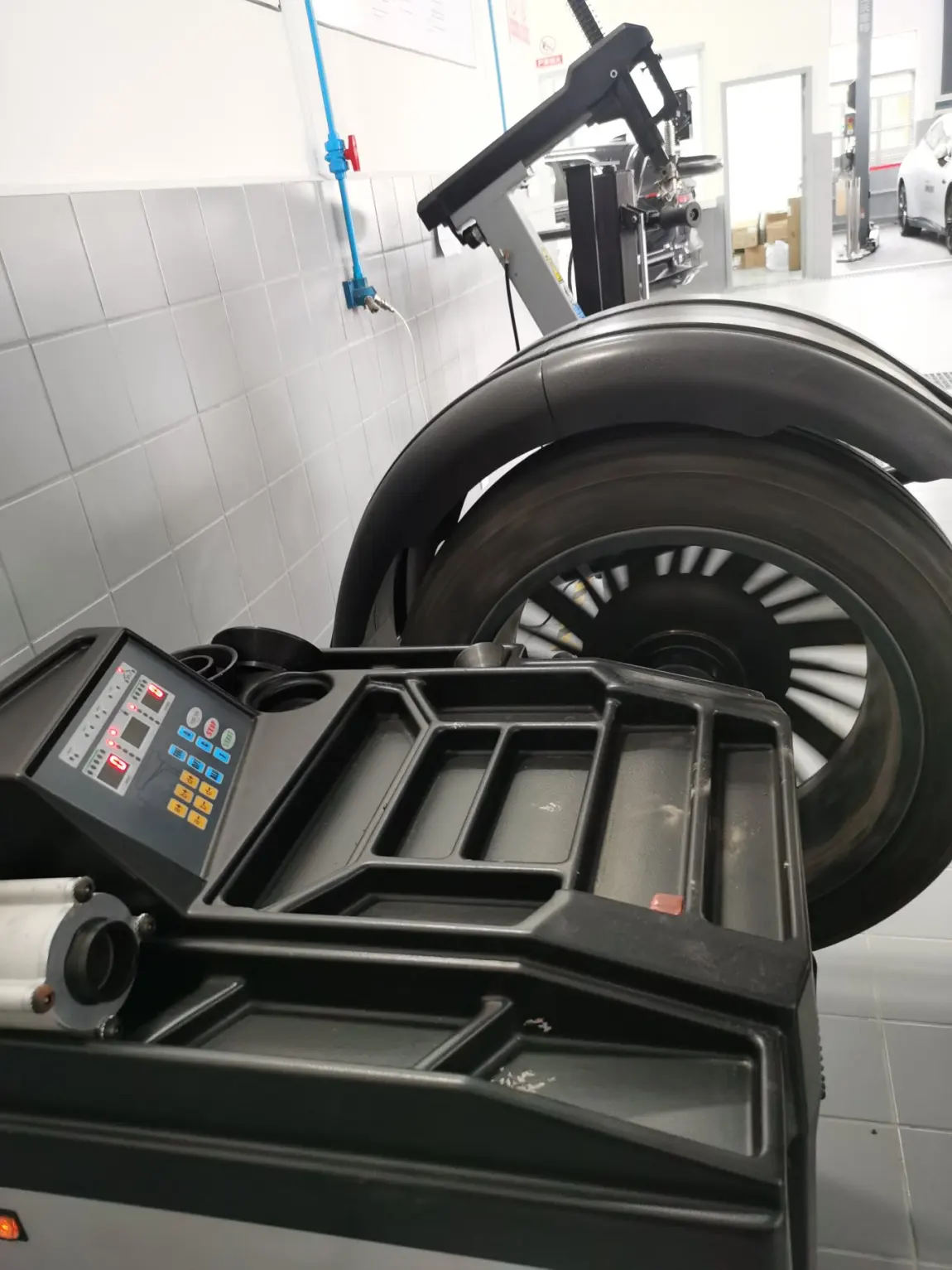

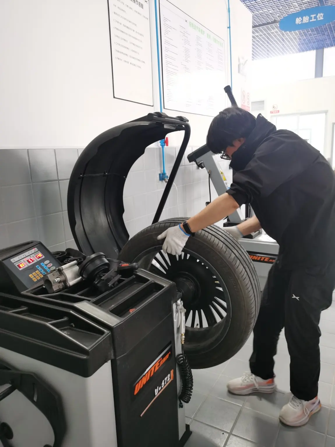

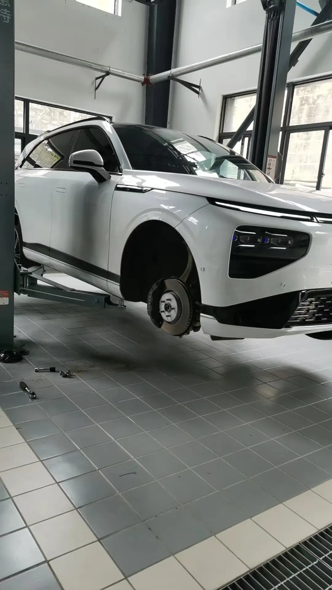

3.测量胎压和充气
适当的胎压能确保轮胎与路面有好的接触,提升驾驶稳定性,减少轮胎的不均匀磨损,延长轮胎寿命,降低长期的维护成本,我的右前轮胎压偏低,进行了补气,一般情况我的车2.7是比较正常。

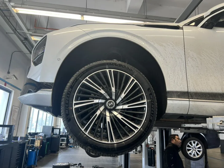

4、检查轮胎的状况、花纹
胎纹深度低于2 毫米的轮胎在湿滑路况下更易打滑,不宜使用,胎纹深度低于4 毫米的轮胎在雪泥路况上行驶时性能不佳,冬季行车时不宜使用, 为了减少轮胎磨损及延长轮胎使用寿命,一般根据驾驶习惯和路面条件对轮胎进行保养,我的车轮胎四万公里目前看没啥问题,再跑个三万公里再说吧。

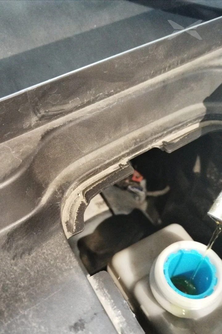

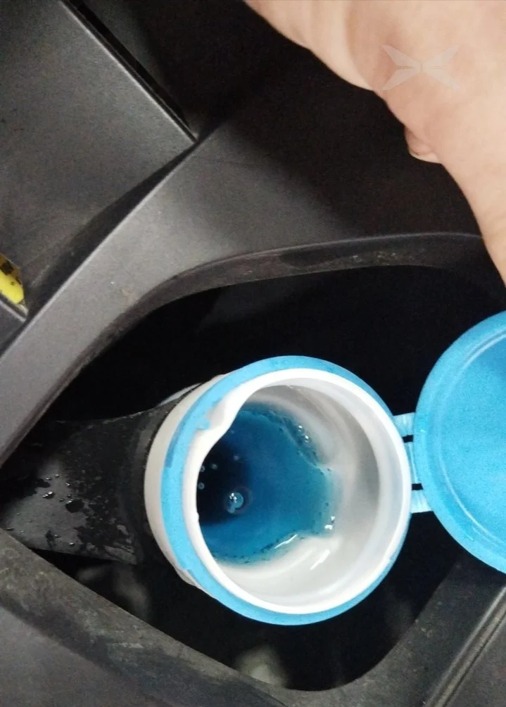

6、添加玻璃水
这算是常规操作吧,每次来多少都要加一些,小鹏这边基本是免费的,所以随时补满就好了。

经过检查,更换项目有两项,分别是空调滤清器和制动液,在检查的过程中就一并更换了,速度还是挺快的。

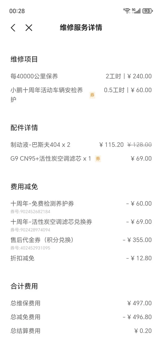

四、保养价格
保养价格
每40000公里保养2工时|¥240.00
车辆安检0.5工时|¥60.00
配件价格
制动液-巴斯夫404×2 ¥1 15.20
G9 CN95+活性炭空调滤芯¥69.00
之前厂家送了一个免费检测卷和空调滤芯卷,所以这两项不用花钱,原本的花费是497元,费用减免后是355元,我都是用积分结算的,花费了我3550积分,积分也是通过参加厂家的活动获得的,所以可以说基本自己没有支出!
