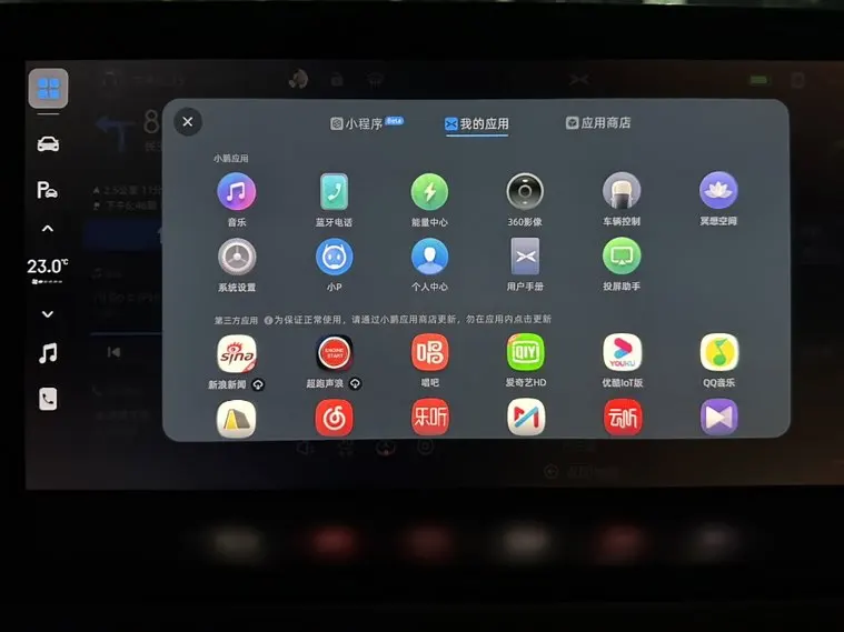

1️⃣在P7的中控中点到我的应用厘米去。然后找到【投屏助手】app点进去并确认是否打开车机热点开关。
2️⃣进入投屏界面,然后打开ios设备(比如iPhone或者ipad等苹果的系统设备),打开设备的wifi进行连接车机,车机的热点密码就是屏幕上的8位阿拉伯数字。
3️⃣连接成功后,热点密码四个大字的上面有一个“1个设备”提示。意思是已经连接了一个设备,当然也可以连接两个或者三个设备。这样就是可以把车机当作路由器连接设备去上网了。
4️⃣下拉手机屏幕点击屏幕镜像投屏,过几秒钟连接上就可以实现投屏了。
