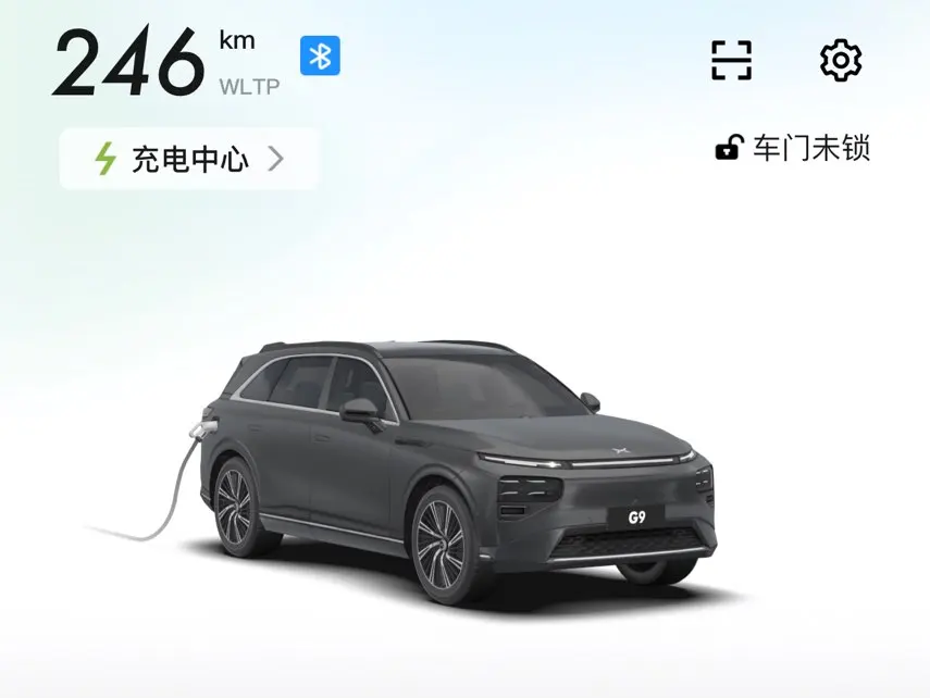

我的 G9 在提车的当下,我就请交付小姐姐帮我把续航显示调节到 WLTP 模式,小红📚泡久了,对于 G9 WLTP 模式下 1:1 掉电的都市传闻早有耳闻。
我的这台 570max 充满电显示续航里程为 450km WLTP 模式下。

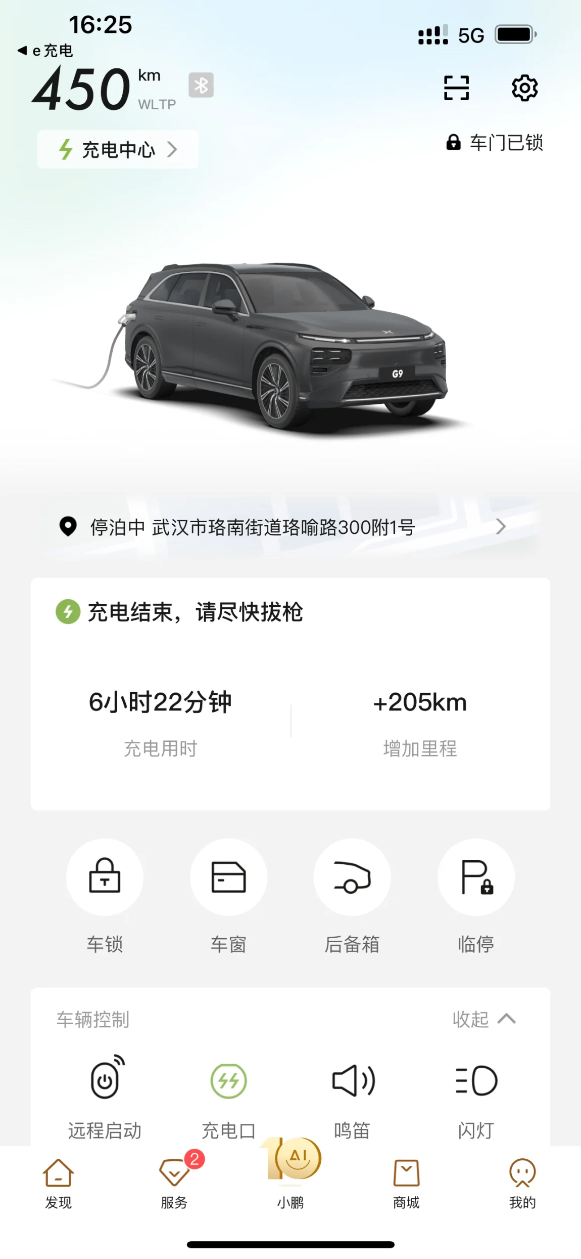

我日常通勤每天 40km,一周 200km,本来这样的情况,可以妥妥地开两周不充电。但是通常有了电车之后,你就不甘心周末呆在家里,你就想开车出去转悠,市里转完了转周边,反正有了智驾 300、400km 单程的行程,听着音乐按着摩,也就几个小时就能到。
所以,通常的情况下,我会周五一早到单位后,插上慢充,200+km 从早上 8 点开始冲到差不多下午 4:00 的样子能充满。这样周五晚上或周六一早出发,都是满电状态,心里不慌。

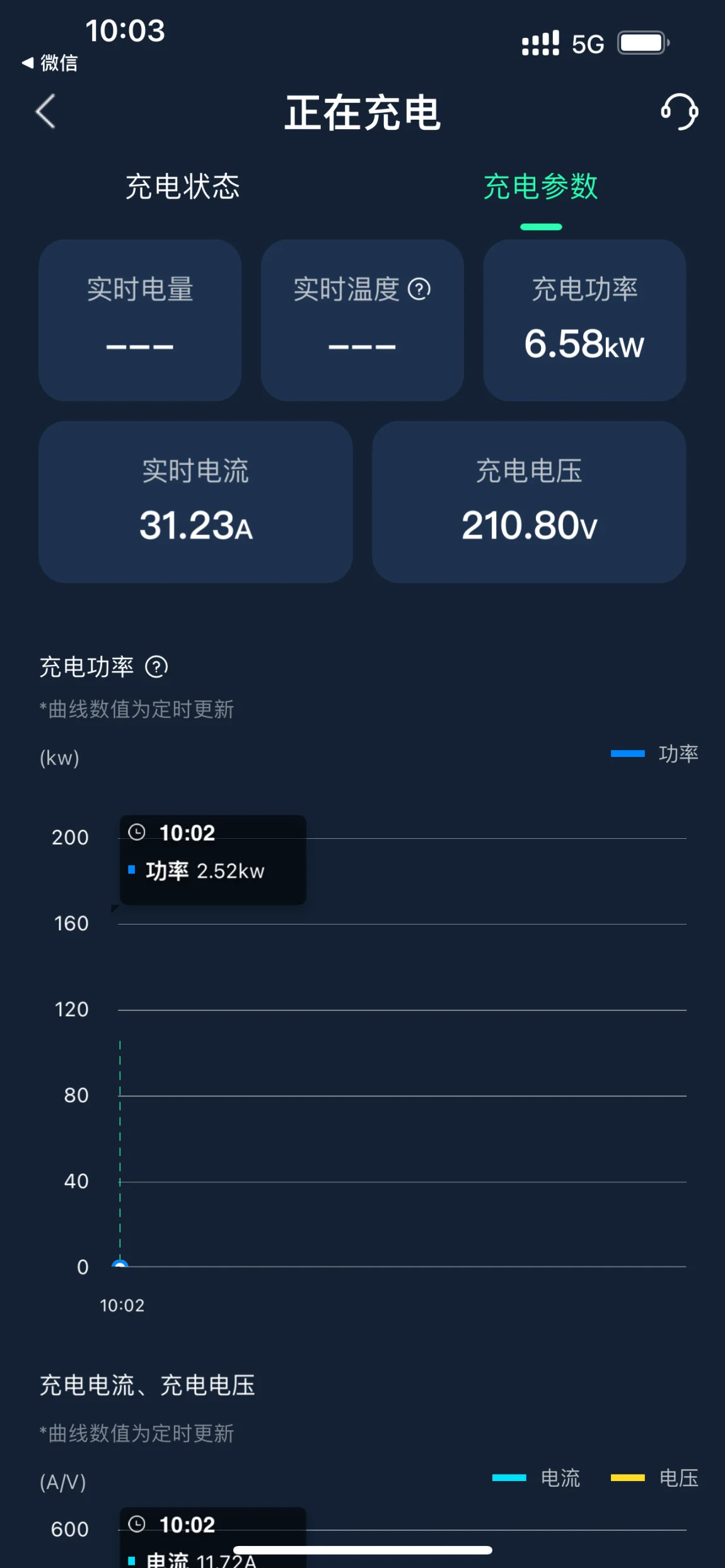

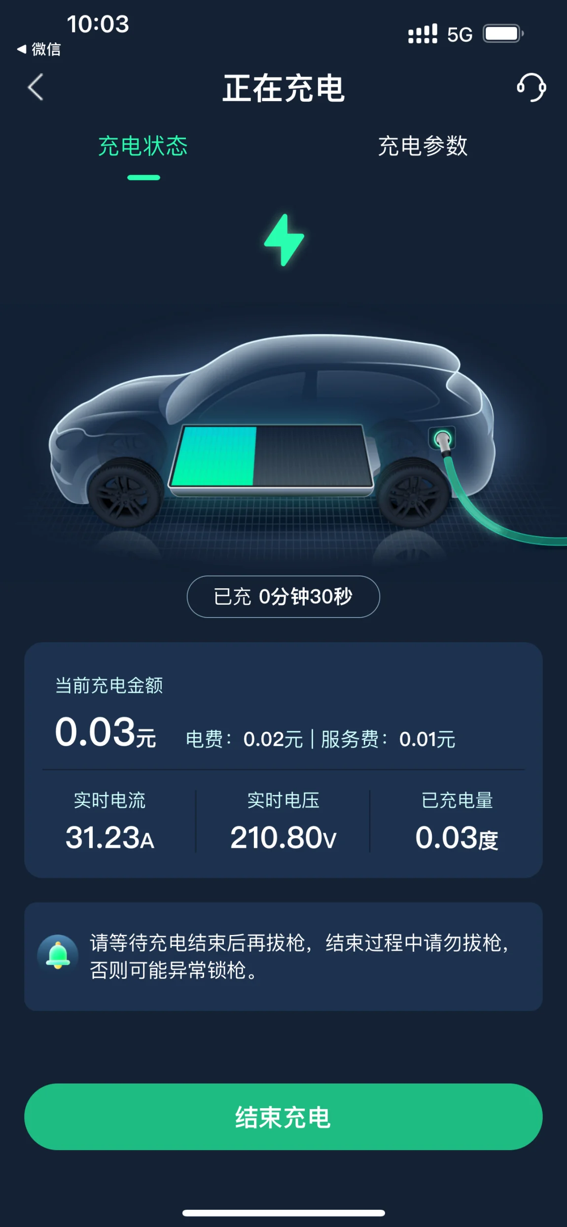

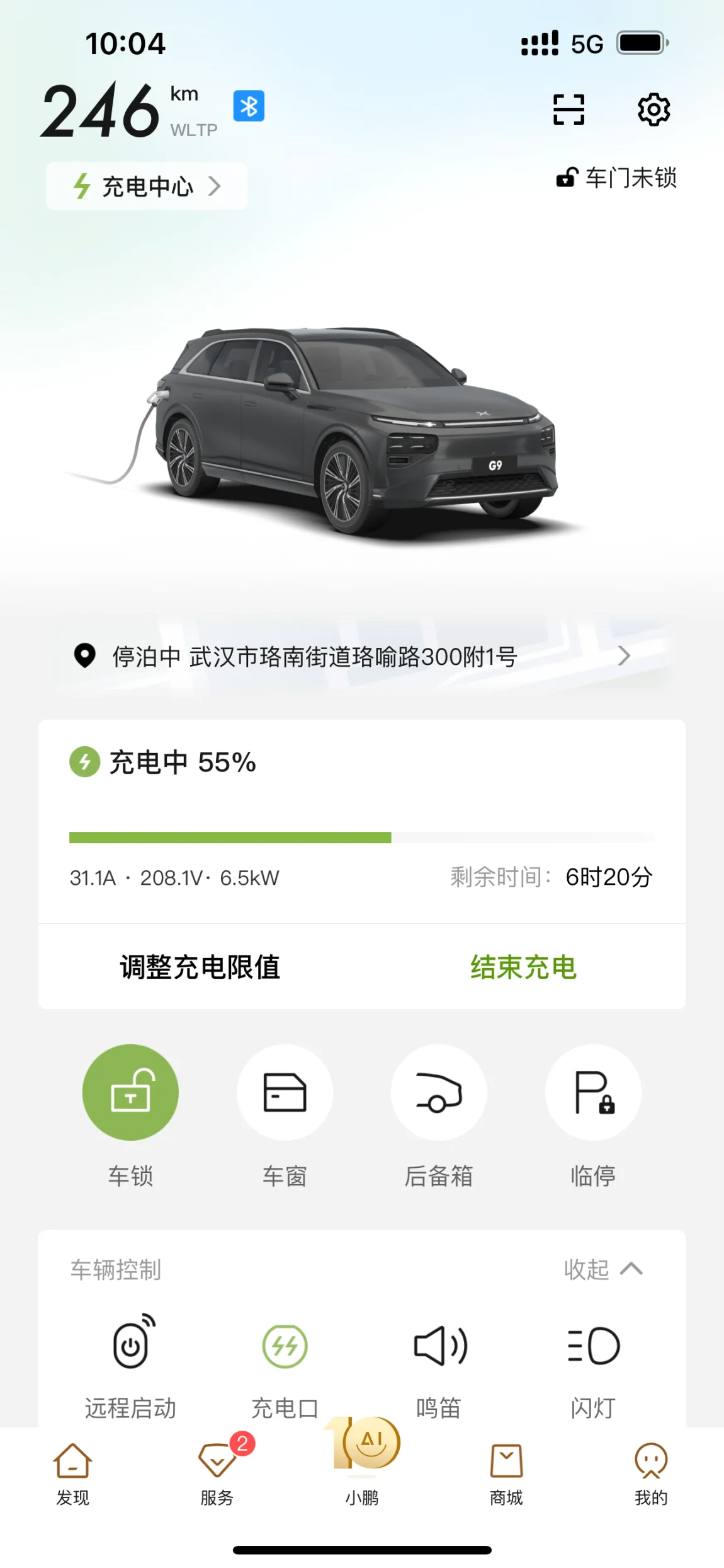

我用的是 e 充电,也就是国网的慢充。下图是充电参数。

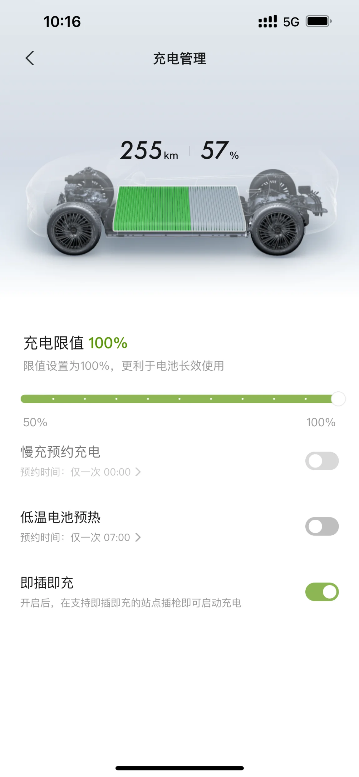

其实都慢充了,快慢不是重点,重点是一定要依照官方建议,冲到 100%,磷酸铁锂电池隔一段时间充满,可以完成电量显示矫正。更重要的原因是,我有强迫症,我恨不得每天都把车充到 450km。但我觉得那样多少被人觉得有点毛病,只能忍了……
注意看这里,慢充的电压 200v 左右,总功率 6kw 左右。

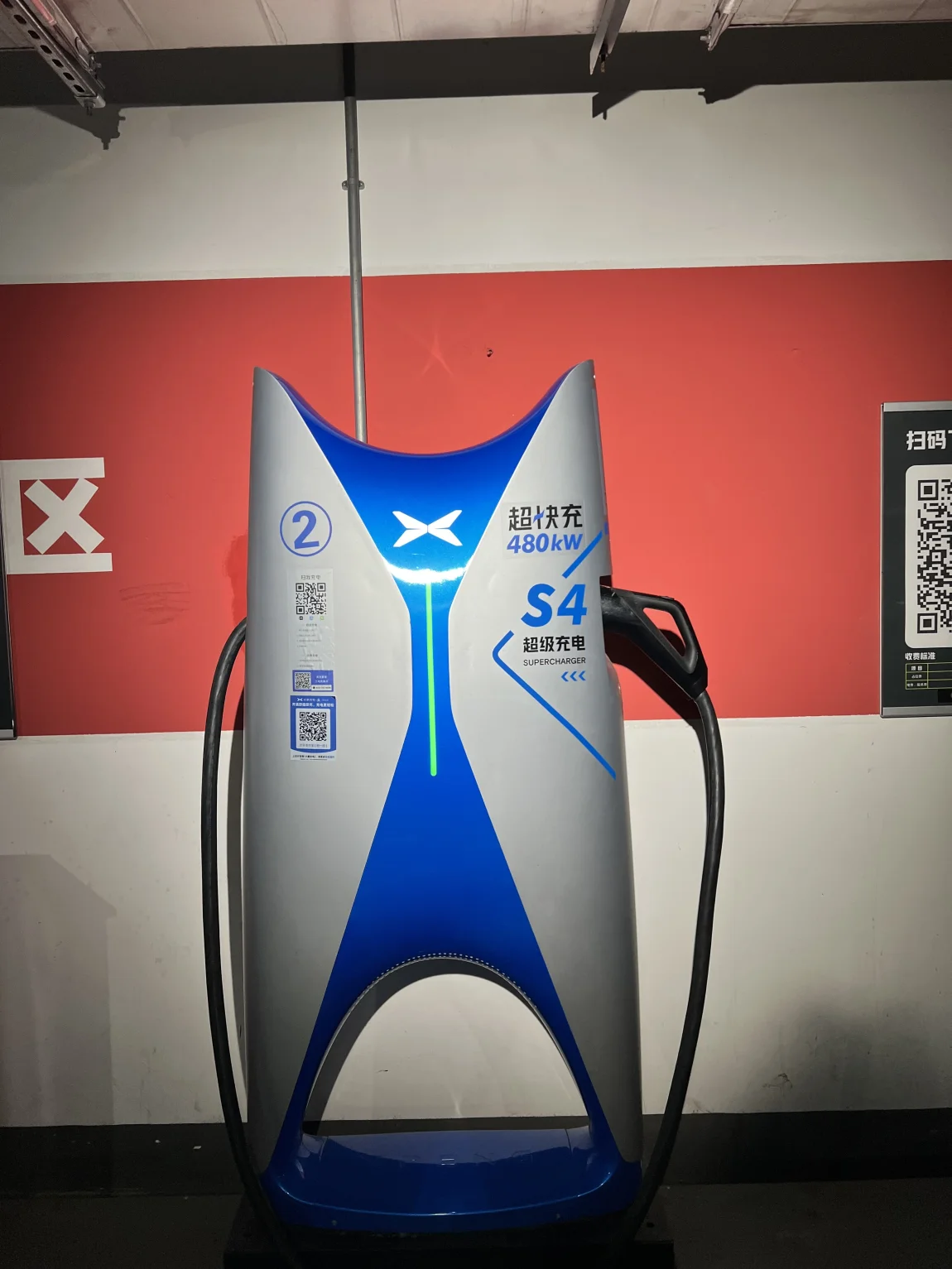

另一种情况,就是临时决定开长途,需要短时间快速补电,这时候 G9 的 800V 架构就可以显神威了。家附近有一个小鹏自营 S4 充电站,有 4 个 S4 电枪,这个超快充理论最大功率可以达到 480kw。
