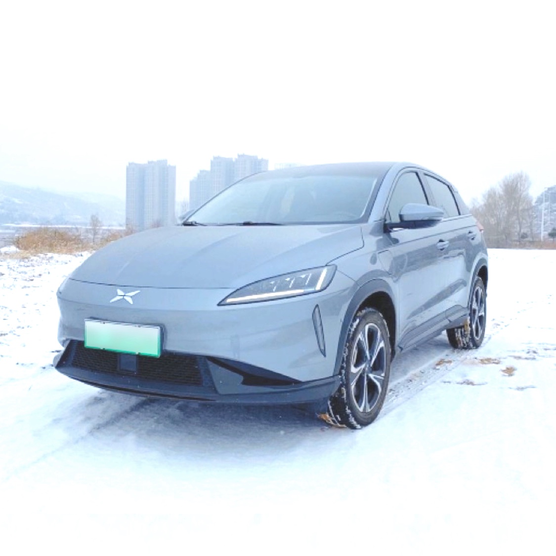

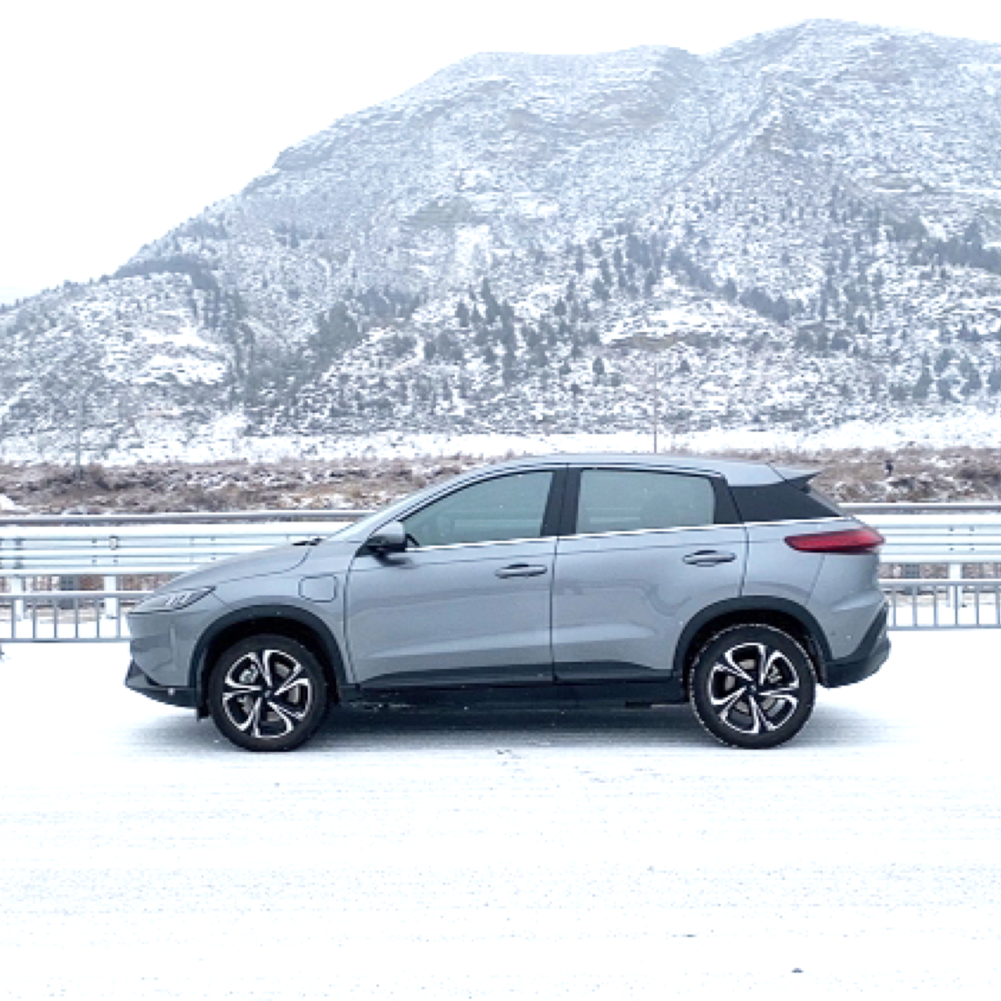

爱研究的我又来了,#冬季用车Tips#今天带着电池在-10度以下环境停放掉电以及冬季电池续航里程到底能跑多远这些问题开G3上班一天并记录与大家一起找找答案!
我前面的文章鄂尔多斯动物园自驾游当时气温是-2度左右,当时520版本G3充满电能跑365公里剩余50公里,而今天在陕北最冷的几天里到底还能跑多远我与大家一起来看看
