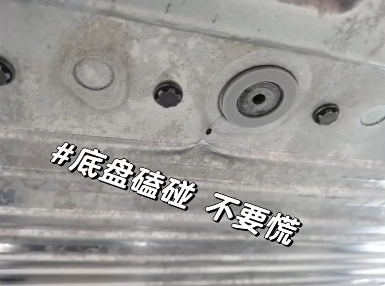

2023年6月 我的G3i发生了一起底盘磕碰事故~电池护板磕碰变形

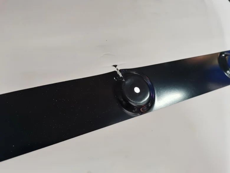

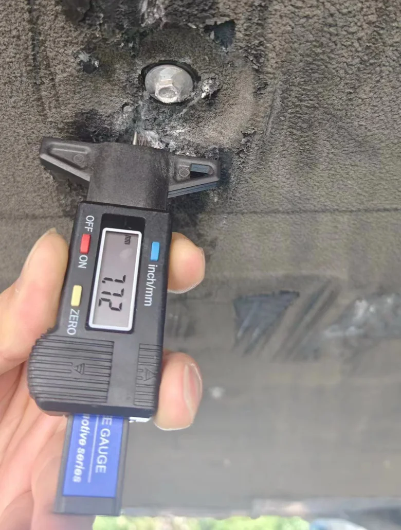

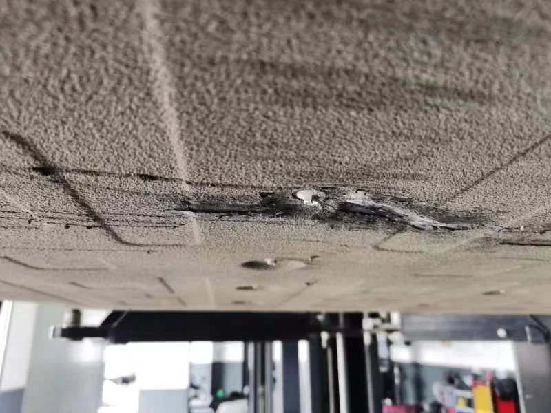

我第一时间联系了保险,并与小鹏芜湖阳明路服务中心联系,车辆勘查结果是:电池护板变形、电池组水冷板轻微内陷。
但是按照宁德的维护标准,是无法进行维修的,必须进行整体更换

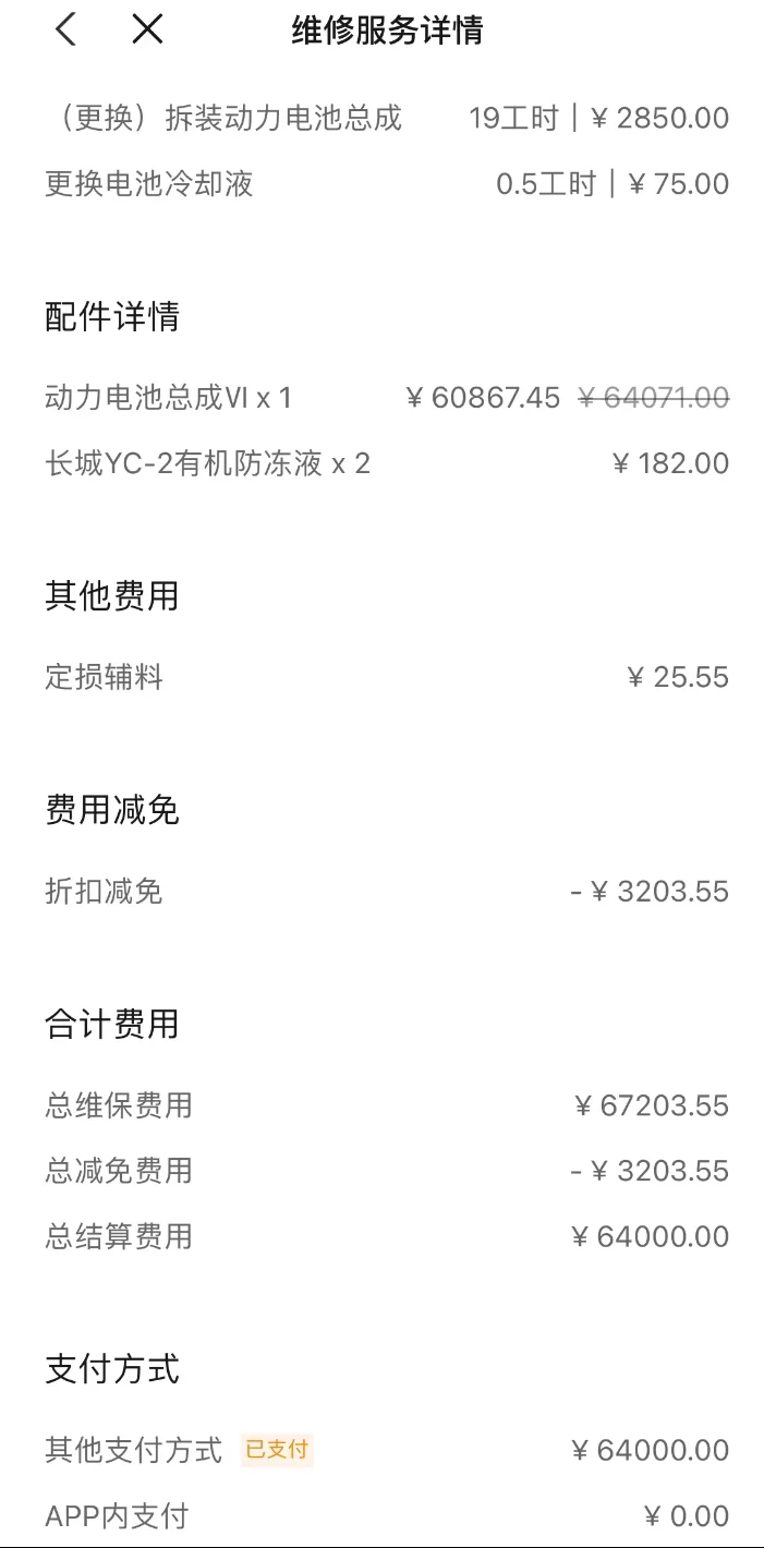

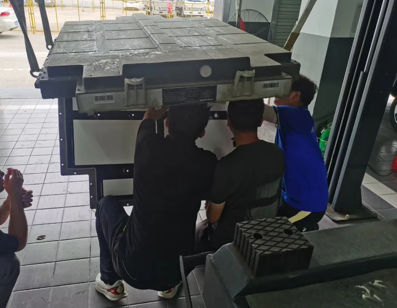

直至2个月后,因为我是购买的小鹏官方保险,小鹏直接与保险公司沟通 敲定了维修方案,最终以6.4w的价格进行赔付、更换电池包,超出赔付价格以外的损耗件及工时费由小鹏帮我支付🆓,这一波鹏子上大分💯
