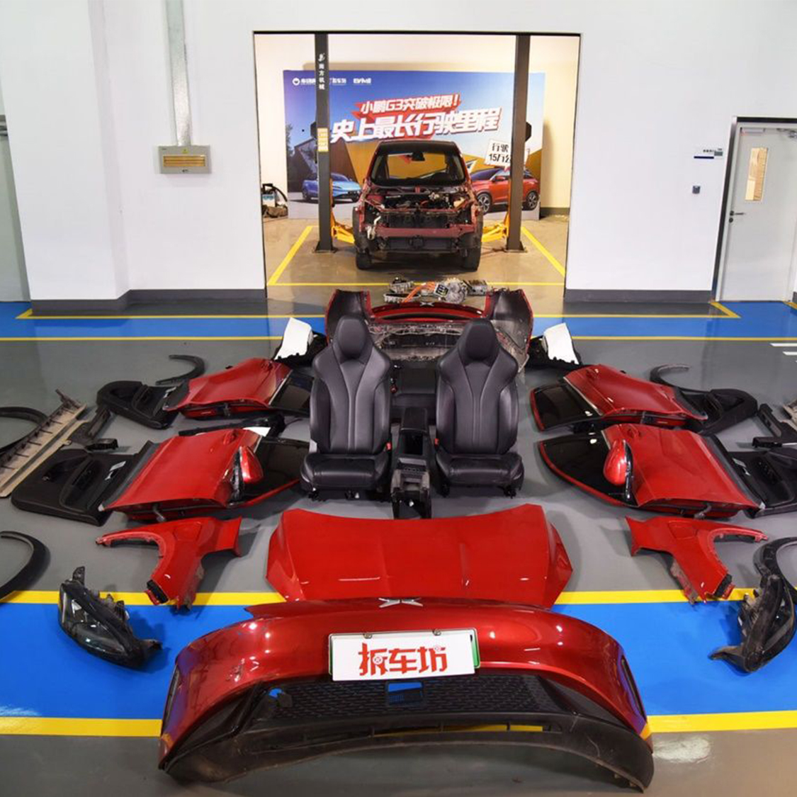

另外的拆解重头戏就是鉴证车辆的防护结构和零部件布局是否合理,这不仅关乎到乘员舱防护、乘员安全,同样还关系到耐撞性及维修经济性等事宜,本着由外及内的拆解原则,这辆经历15万公里征程的小鹏G3终于揭开了神秘面纱,它的拆解表现会让人满意吗?
据车主讲述,车辆前部发生过剐蹭,更换前保险杠及雷达探头之后再次发生剐蹭,从车辆外观上已经明显看到了这一点,拿掉前保险杠后发现车头左右两侧并未设置贵重部件,这种设计降低了轻微追尾就会导致较高维修费用的风险,这就是一种设计合理。
另外,该车装备了行人腿部防护结构,其防护杠右端受损,受损处因材质暴露在外出现了生锈现象。
翼子板内部纵梁呈拱形设计,前端通过横向加强结构连接车身前部纵梁,在遭遇前部撞击时,两者能协同作业,共同吸收、传递、分散碰撞能量,减少乘员舱变形风险,根据拆解经验,部分合资品牌车型车头防护也采用过类似设计。
车辆曾经遭遇较为严重托底,前杠下护板及发动机舱下右侧护板有明显受损痕迹,前副车架后方设置的横向防护杠有明显撞击变形情况,这就是小鹏G3电池前端设置的防撞横梁,经由其缓冲,所以后方电池并未受损,这也是设计合理的具体表现之一,对于电动车来说,动力电池的防护当然更为重中之重。
车辆底部螺栓有拆卸痕迹,但各部并未出现明显锈蚀迹象,悬挂系统中的橡胶金属衬套未见明显老化、破损,减震器、外球笼防尘套、拉杆防尘套未见明显老化皲裂及漏油现象,这说明在底盘相关零部件品质及耐久性方面,这辆小鹏G3经受住了时间和里程的洗礼。
关于动力电池安全,车辆防护架构至关重要,在遭遇来自前后左右的撞击时,车身结构能合理溃缩,并将碰撞能量分散到车身骨架,减少动力电池舱变形,这样才能为动力电池起到更好的防护。
这辆小鹏G3车身内部结构做了诸多优化,左右两侧设置的粗壮的门槛梁,配合车内地板中设置的多道贯穿式横梁,能有效抵御来自左右两侧的撞击,并将碰撞能量合理分散,为动力电池预留更多缓冲空间,提供最佳安全防护。
至于来自前后两侧的碰撞,当然交由车辆前后两端设置的溃缩缓冲区来吸收大部分碰撞能量,并将未吸收尽的碰撞能量分散到车身骨架,减少乘员舱及动力电池舱变形程度,不仅为乘员提供更多生存空间,同时也保证将动力电池受损风险降至最低。
在上图中还可以看到车内线束沿车身左右两侧布置,横向线束依横向加强结构布置,不仅减少了线束相互干涉导致的受损,同时还降低了在碰撞中导致的线束受损风险。
