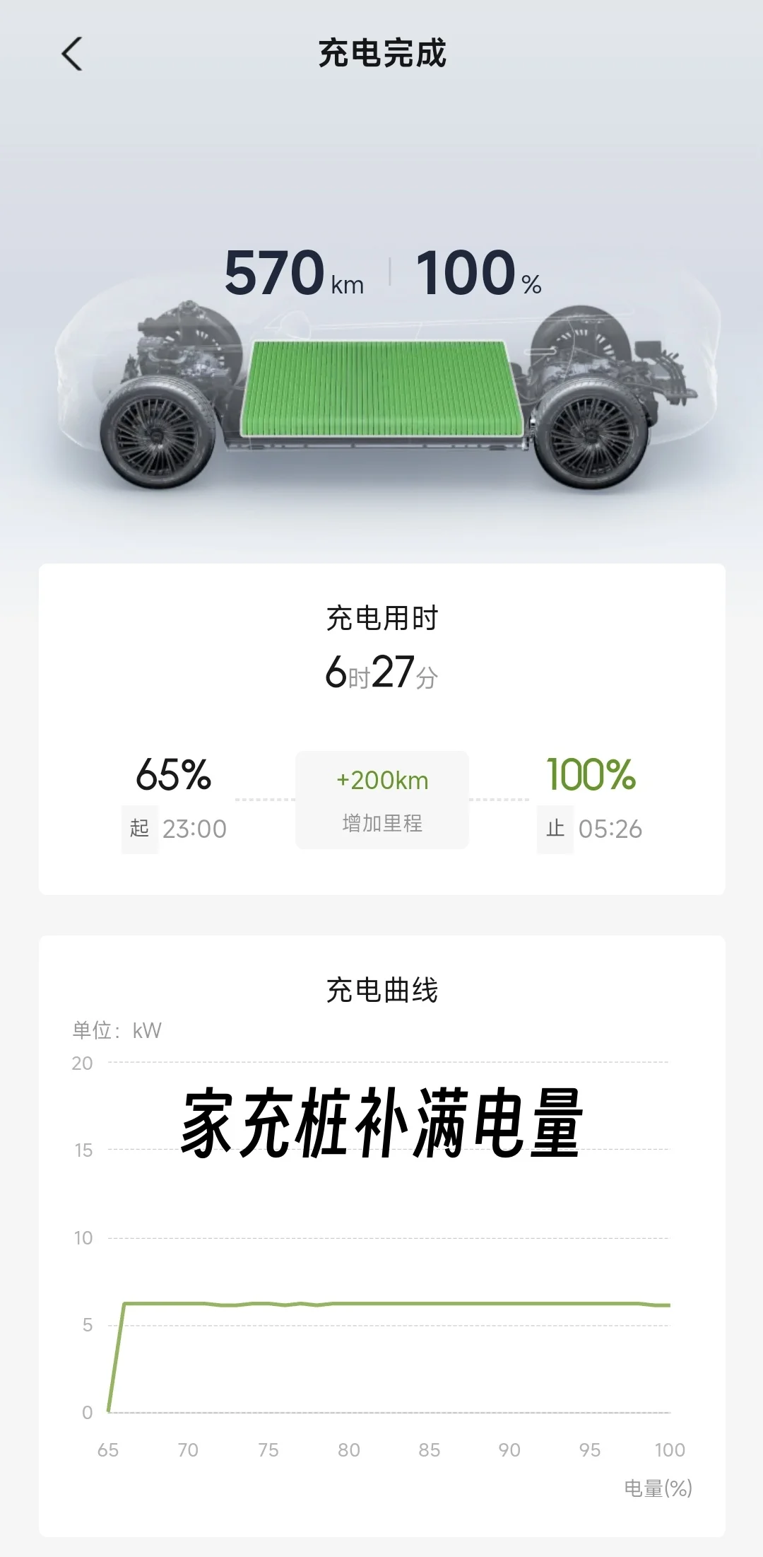

通过家用慢充补满电量,满电显示wltp 570 km,cltc 702 km。
