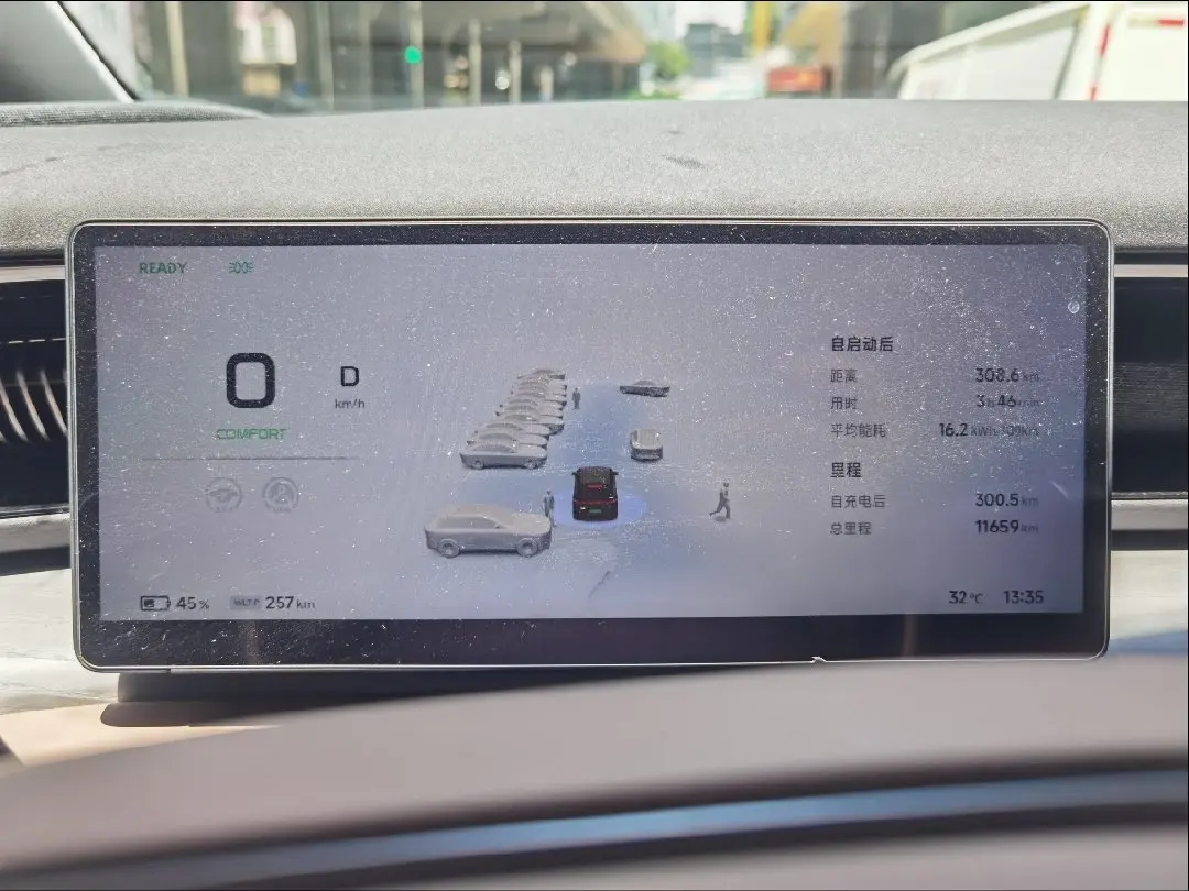

不知不觉拥有X9已经5个月,由于办事去了一趟毕节大方,贵阳到大方来去行程大概300公里,当天在小鹏贵阳交付中心将电充到90%,表显续航513公里出发,温度浮动在25至32度之间,到大方一路上坡,回贵阳一路下坡,单程150公里,来回共计300.5公里,空调24度,3人出行,时速基本在100至125之间,大部分时间在115至125码(要说明一下,车速表一般比实际少5码左右)后备箱都是露营装备,来回到达贵阳的能耗在16.2kwh,这次我想强调的是来回的路是上坡下坡综合路况,不像我5月1日去昆明只记录了昆明回贵阳一路下坡的情况,这次是从1200到1700左右的海拔,来回综合抵消,到达贵阳还剩257公里,也就是说513公里的续航出发,回到贵阳还要257公里,300公里的路程加上剩余续航基本上可以达到557公里,这里面的续航都是用WLTP指标计算,CLTC指标属于虚标,我也从没有拿来计算,这个数据是温度较高得出的,我不专业的统计也是给各位车友一个选车的参考,体现最真实的数据。
    最后我也总结一下,小鹏的X9算不算续航比较实,个人观点,如果你是按照CLTC计算,估计还是有点虚,按照WLTP计算是可以超出的,也算是比较良心了,起码开着还是有底,我也告诉各位,我家还有一台欧拉好猫401版本的,感觉夏天速度到120码也就280公里的续航,冬天基本是5折往下,所以小鹏真算比较良心了,充满电WLTP570也是基本可以达到,我发的几篇帖子也算是未小鹏汽车的能耗证明吧!
