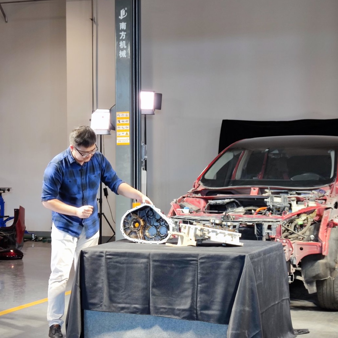

主持人展示减速器的使用情况,虽然仍旧可以使用,但由于缺乏维保更换,润滑油全都变质了,这对车辆的电耗会产生影响,所以定期的维保是一定要去做的。
